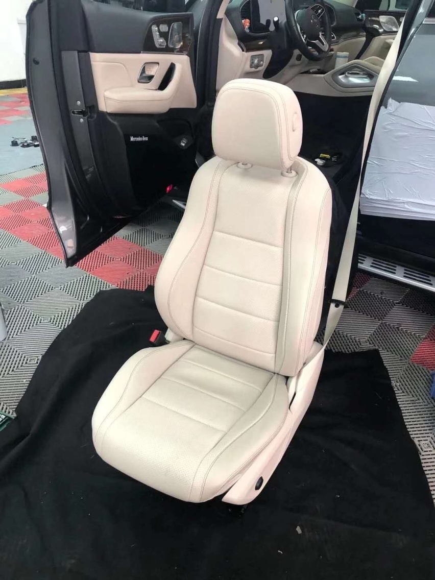

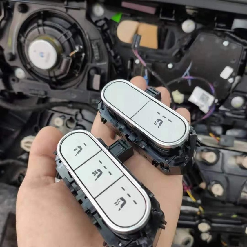

分享一下新款奔驰GLE350改装原厂通风座椅。

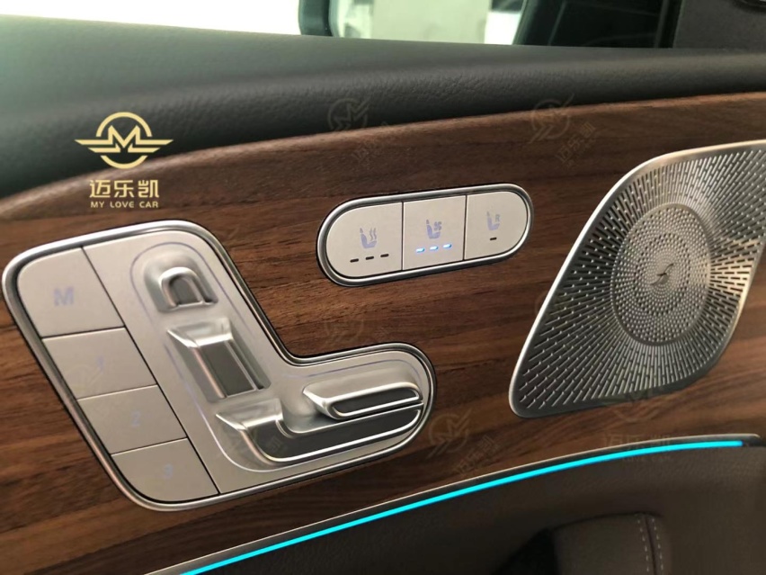

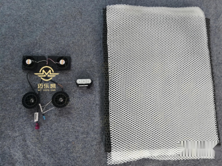

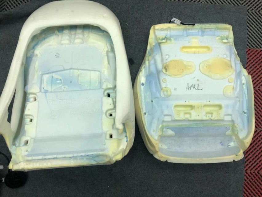

通风座椅主要由4个风扇,一个按键,通风网格组成。一个座椅是4个风扇,如果是两个座椅就是8个风扇。

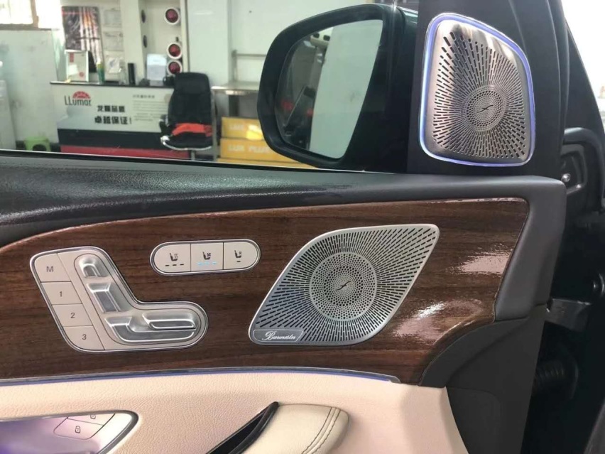

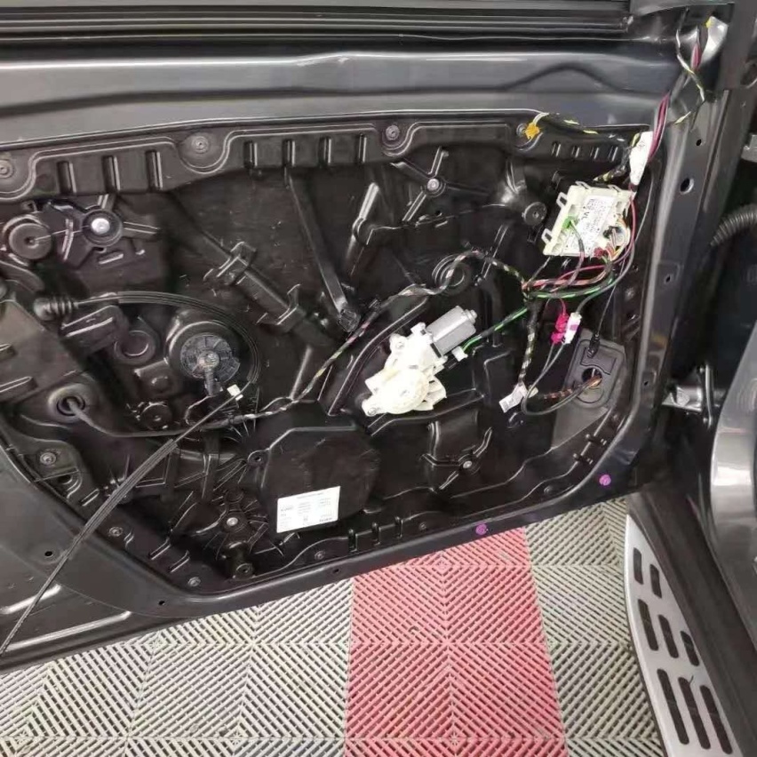

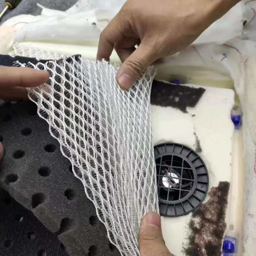

来说下安装,主要拆前排的座椅和门板,座椅里面的海绵要进行打孔,原车海绵上有预留打孔位置,门板上的控制按键要进行替换。
在座椅内部,通过合理的电路设计,安装一个涡轮风扇,运行时风便从座椅面料上细小的孔中吹出来。座椅通风又分为送风式和吸风式,该功能只是起到空气循环作用,并没有制冷机构,所以只有当开启空调时效果才显著。
