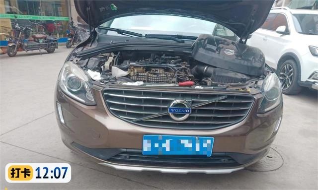

解决烧机油问题原来可以这么简单跑高速再也不用提心吊胆来到修理厂装备检查相关配件

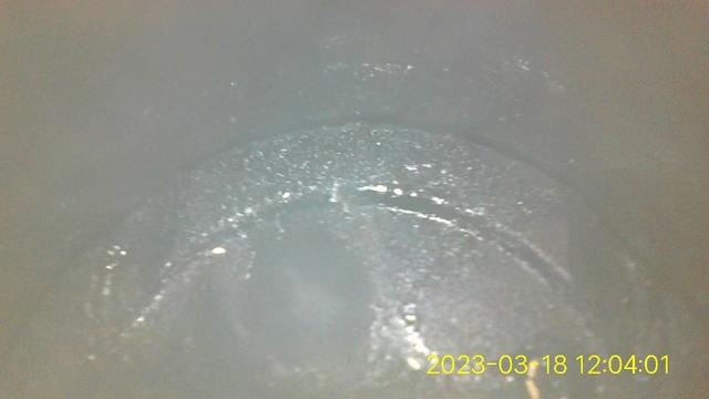

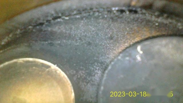

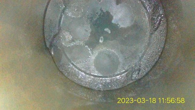

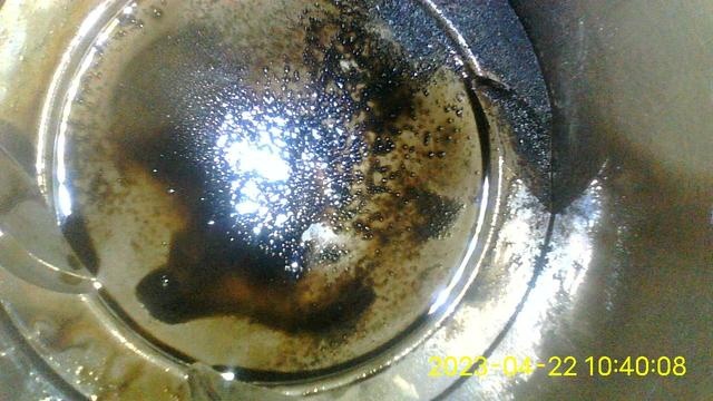

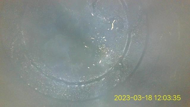

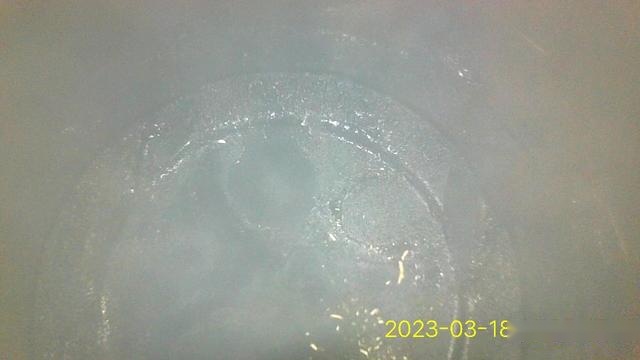

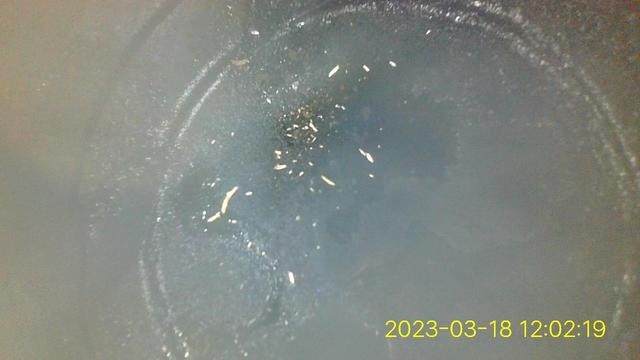

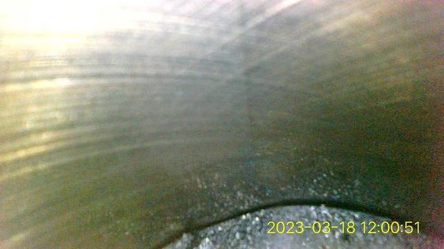

解决烧机油问题原来可以这么简单跑高速再也不用提心吊胆首先检查活塞顶积碳情况,积碳比较多
解决烧机油问题原来可以这么简单跑高速再也不用提心吊胆进排气门周边积碳也不少
解决烧机油问题原来可以这么简单跑高速再也不用提心吊胆2缸内的积碳也是黑乎乎的
解决烧机油问题原来可以这么简单跑高速再也不用提心吊胆 活塞顶的金属表面完全被积碳糊住了
解决烧机油问题原来可以这么简单跑高速再也不用提心吊胆每个缸内的情况都是大同小异的
解决烧机油问题原来可以这么简单跑高速再也不用提心吊胆周边的胶质物胶状物很多
解决烧机油问题原来可以这么简单跑高速再也不用提心吊胆内窥镜虽然不清晰但是好在能看到积碳严重程度

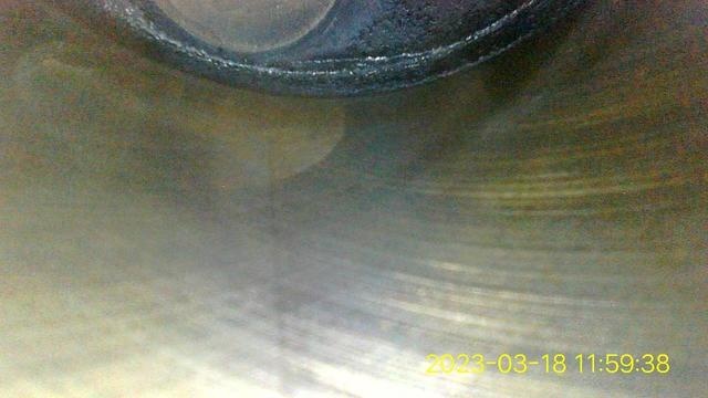

解决烧机油问题原来可以这么简单跑高速再也不用提心吊胆除积碳会不会改善烧机油症状呢
解决烧机油问题原来可以这么简单跑高速再也不用提心吊胆没有拉缸问题就是好消息

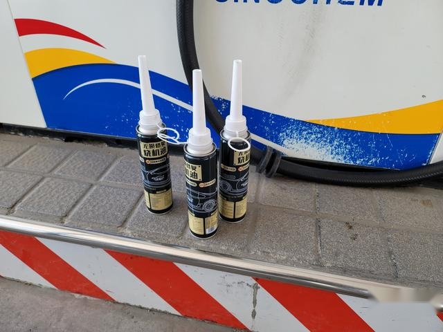

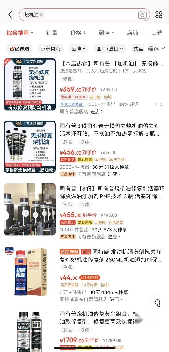

经过检查和排查,烧机油大方向可以确定是活塞环回油孔被积碳堵塞了,也就是上述说的活塞环被积碳卡滞了,。那其实就很简单了,只要解决了上述第三第四点就可以缓解甚至解决烧机油问题吧,于是然后在网上搜索各种治理烧机油的良策,有的说的天花乱坠的那肯定是不靠谱,后来在狗头东上搜索烧机油,首当其冲的是叫做“司有普旗舰店”后经客服了解和沟通最后抱着试试看的态度,先采购了三支燃油版添加剂观察一下。
解决烧机油问题原来可以这么简单跑高速再也不用提心吊胆被刷屏了
解决烧机油问题原来可以这么简单跑高速再也不用提心吊胆期待这三瓶能有效果
在使用过程中,感觉提速快了,油门也变轻了,后来也加了其车友群,在群里和众多烧机油车友沟通过之后看到了“前辈”针对活塞环卡滞修复成功经验分享(当时感觉这托好多),但后来觉得总不至于全都是托吧,总有修复好的吧,后来一咬牙一跺脚抱着死马当活马医心里,采购了司有普的托底保障套餐(2瓶机油添加剂+12瓶添加剂,按照客服指导提供第一次及第四次使用里程截图后续再免费送6瓶燃油添加剂),大不了浪费2000多块钱,只要不腐蚀不损坏发动机,就比大修要好,总比大修发动机强。
解决烧机油问题原来可以这么简单跑高速再也不用提心吊胆狗头东物流速度就是快
解决烧机油问题原来可以这么简单跑高速再也不用提心吊胆正好快加油了,来到加油站加油
解决烧机油问题原来可以这么简单跑高速再也不用提心吊胆加完油再加三支这个燃油版添加剂

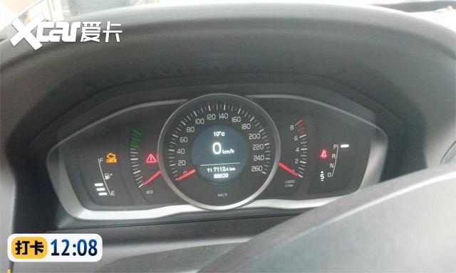

解决烧机油问题原来可以这么简单跑高速再也不用提心吊胆开始计时里程表,此时里程为88629km

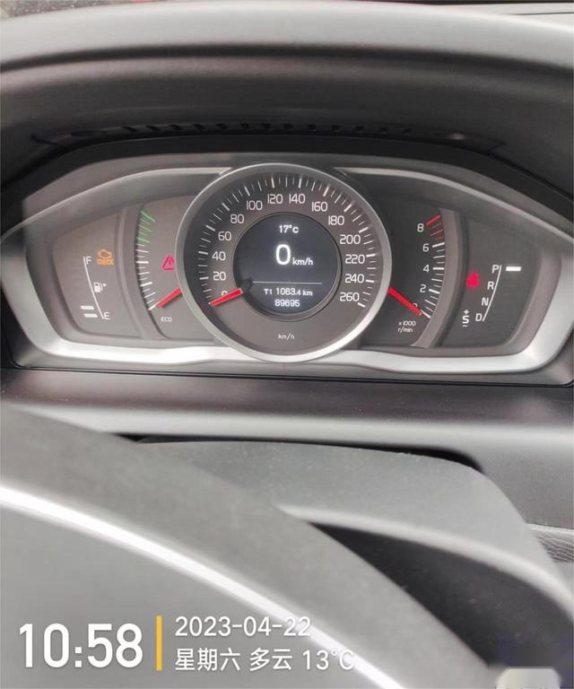

解决烧机油问题原来可以这么简单跑高速再也不用提心吊胆两箱油跑完目前行驶里程为89695km,两箱油一千公里

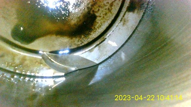

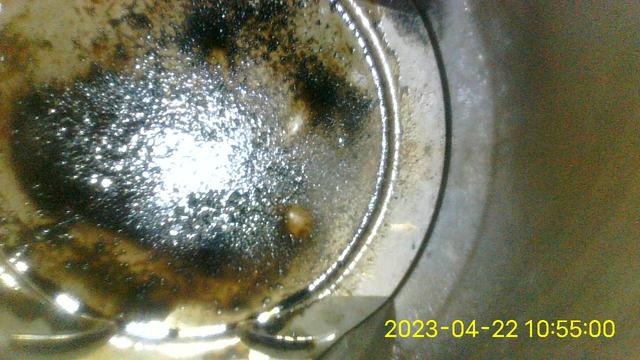

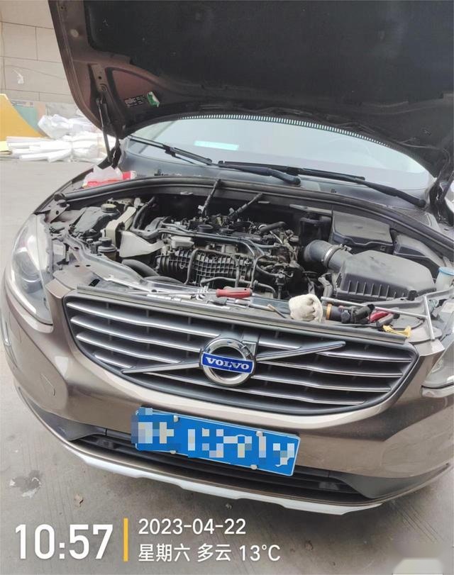

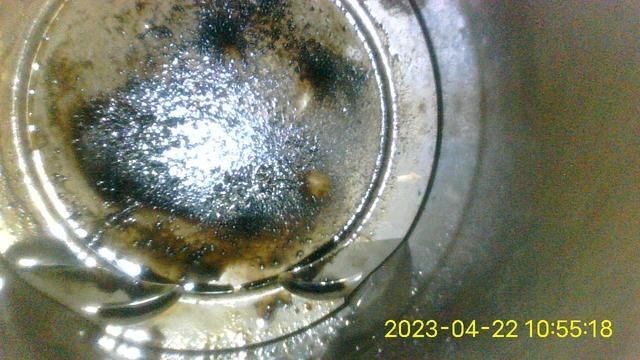

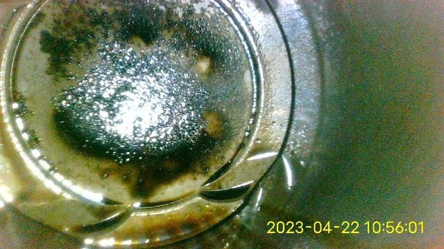

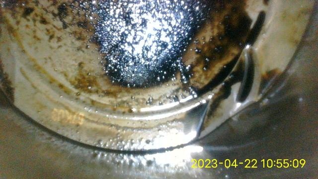

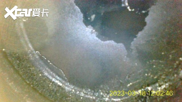

解决烧机油问题原来可以这么简单跑高速再也不用提心吊胆开盖检查,准备看看效果如何

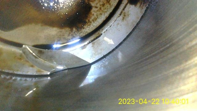

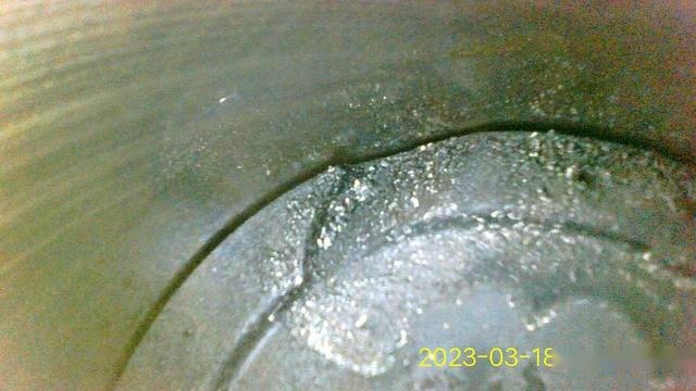

解决烧机油问题原来可以这么简单跑高速再也不用提心吊胆活塞顶积碳清理的很干净,仅存一点积碳分解的物质
解决烧机油问题原来可以这么简单跑高速再也不用提心吊胆缸筒与缸壁之间的积碳清理的也很干净,可以清楚看到活塞顶金属本色
解决烧机油问题原来可以这么简单跑高速再也不用提心吊胆每个缸内积碳清理都是很不错的,并没有一点腐蚀
解决烧机油问题原来可以这么简单跑高速再也不用提心吊胆近距离看看清洁的是不是很干净
解决烧机油问题原来可以这么简单跑高速再也不用提心吊胆三缸清理的略微差点意思,但是问题应该不大,后续再叠加使用次数就可以好了吧
解决烧机油问题原来可以这么简单跑高速再也不用提心吊胆四缸清理的和三缸差不多,希望后续能清理的更彻底一些
解决烧机油问题原来可以这么简单跑高速再也不用提心吊胆积碳清理的还是蛮多的

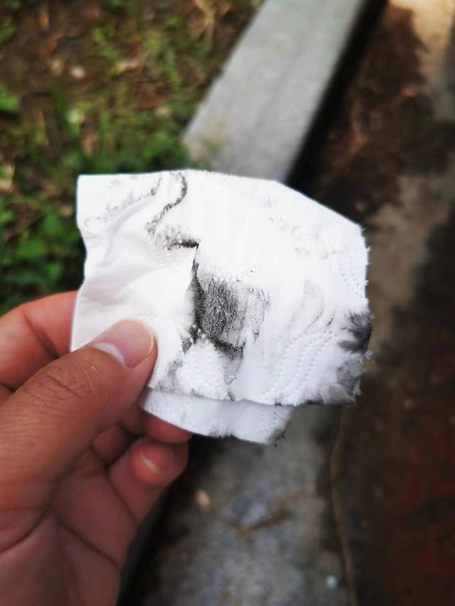

三箱油跑完映入眼帘的就是积碳清理情况,以及排放出的黑渣(下图所示),目前车辆动力也有提升,油门也轻松了很多,很透亮,接下来就是能不能有见证奇迹的时刻了,既然有效果,那就可以按照复杂事情简单化,简单事情重复,那么效果会如我所想的那样吧,目前车辆从使用添加剂开始已经行驶了小两千公里,机油暂时没有添加,从目前表面看效果是有的,车辆烧机油修复有了变化,心情都舒畅了,一切又是那么的美好。。后续使用进展以及效果我会再次分享给各位。
解决烧机油问题原来可以这么简单跑高速再也不用提心吊胆手纸擦一擦排气管,黑灰色物质,这是清洁后排出的积碳吧
