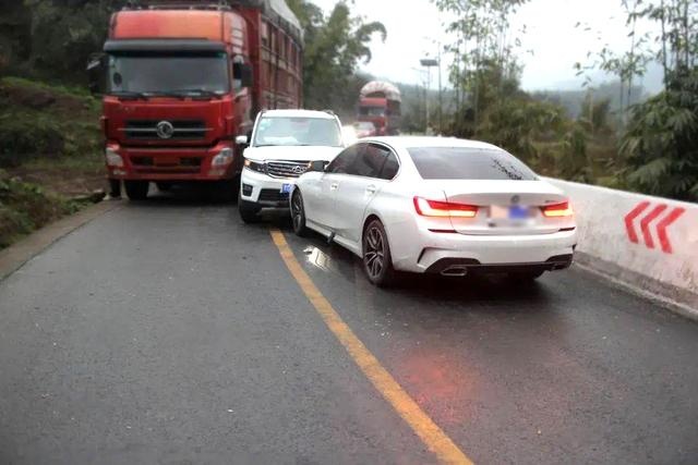

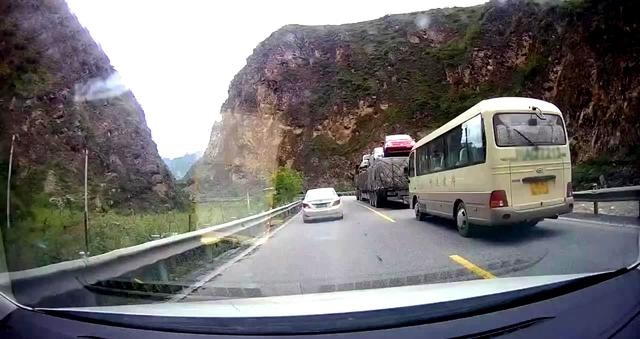

很多新手朋友开自动挡车时总是害怕超车,特别是那种两车道的路,把握不好的话可能与对面来车顶头,非常危险。所以有些新手朋友一遇到这种情况就头疼。大部分时间只能跟在慢车后面晃悠,好不容易抓住机会了爱车又不给力,眼看着对面来车越靠越近,还不断给你闪远光,你这边却干踩油门提不起速,要么冒险超完车后吓得后背直冒冷汗,要么吓得终止超车。

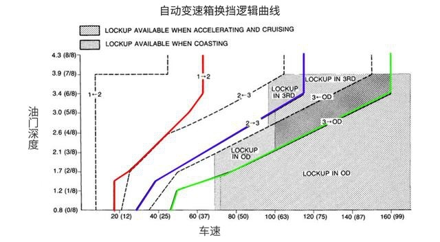

1、变速箱降档延迟
超车前你轻踩油门,汽车匀速行驶,此时变速箱会采用高档位低转速的策略来运行,因为这样即平顺又安静,油耗还低。
而超车时你猛踩油门,变速箱就要降档,而变速箱从做出判断到执行完降档是需要时间的,特别是车速比较高的时候变速箱甚至要跳跃式降档,再加上发动机转速的配合,这个延迟会更厉害。
结果就出现了这样的情况:司机油门踩下去了,但动力却没跟上,动力的空窗期导致司机心里没底,最终放弃超车。

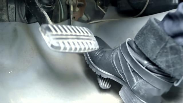

2、踩油门力度不够
对任何汽车来说都是档位越低提速越猛,所以超车时应该尽量降低档位,这是驾驶的基本定律。
但是有些司机平时开车谨慎惯了,油门舍不得踩,结果导致超车时变速箱压根不降档,这操作超自行车还行,超老年代步车都够呛。有些司机虽然舍得踩油门,但力度不够,变速箱只降低一个挡位,这样也无法彻底激发出发动机的最大潜力,虽然应付大部分超车已经够了,但情况复杂一点就不行了。

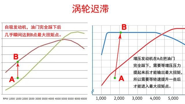

3、涡轮迟滞
有些人总觉得增压器一装动力就有保证了,其实这是一个误区。因为增压器并不是持续在工作的,匀速行驶时功率需求不高,此时增压器可能并没有参与增压。所以哪怕你是2.0T的车,此时也只是2.0自吸的动力。
需要超车时虽然你油门踩下去了,但增压器不可能瞬间输出足够的增压压力,所以动力会有延迟。涡轮迟滞是永远存在的,只是平时我们一时兴起猛踩油门提速时考虑的是整个提速过程,比如你在空旷的路段体验一把地板油零百加速,这时候你考虑的是几秒钟加速到100,你并不考虑踩下油门瞬间的动力感受。而超车要争分夺秒,油门踩下去后动力不能瞬间跟上来你瞬间就慌了。

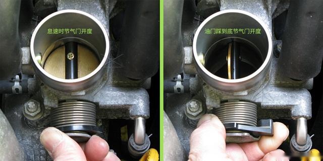

你知道你的车最大扭矩380牛·米,最大功率220千瓦,但你可能不知道这是在油门踩到底的情况下才能实现的,因为这样节气门才能完全打开,进气量才能达到最大。
所以说超车的时候如果对提速要求很高,那么把油门踩到底绝对是必须的。别担心伤车,只要不是冷车状态,油门踩到底是你对发动机最基本的尊重。这样变速箱会降低到允许的最低档位,发动机也能输出在各个转速下的最大扭矩和功率,提速效果绝对比你轻踩油门时要好得多。

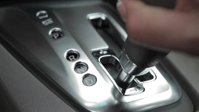

在你打算超车的时候,如果你的车没有手动模式只有S挡,那就挂入S挡,此时变速箱就会自动降低一个档位。如果你的车有手动模式,那就挂入手动模式,并选择更低的挡位。
这样做的目的有两个:

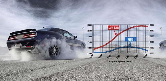

一个是强迫发动机提高转速,因为绝大部分发动机的最大扭矩转速都在4000转左右,最大功率转速都在5000-6000左右。强制降档后可以让发动机转速尽量接近这些最大点,一旦开始踩油门更容易快速输出动力。
另外发动机转速提升还可以降低涡轮迟滞,因为转速提高后发动机废气量也随之提高,此时踩下油门,涡轮废气旁通阀瞬间关闭,大量废气涌向涡轮,增压压力提升更快,动力输出的延迟就更小了,基本上可以实现踩下油门瞬间动力就能爆发的效果,可以使你更有信心。

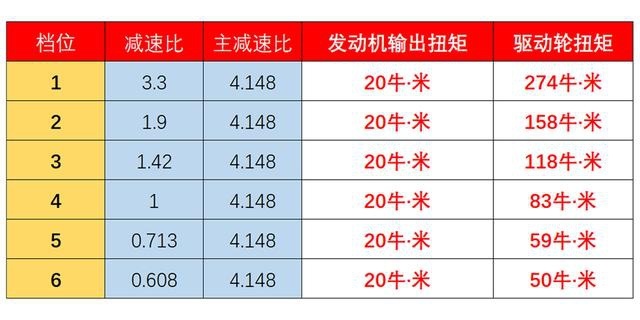

另一个原因就更简单了:档位越低提速越猛。
因为档位越低减速比越大,对发动机扭矩的放大倍数越大,驱动轮上有足够的扭矩来对地面做功,发动机驱动阻力小转速可以爬升更快,驱动轮对地面做功的频率和速度也越高,提速自然更迅猛了。
如果你是新手司机,平时开车踩油门总是很轻微、也从没有使用过S挡或者手动模式,那么下次在超车的时候可以尝试一下以上两个方法,我想爱车的动力表现肯定会给你带来一些惊喜。
