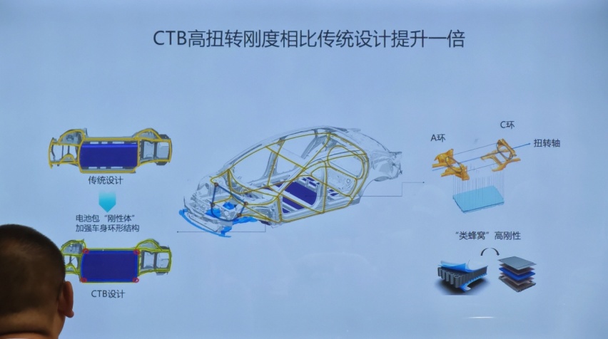

那么如何将电池包的电芯填满来提高整体的“使用面积”呢?这就是来自比亚迪e平台3.0打造的CTB即Cell to Body电池车身一体化技术了。
顾名思义,CTB技术就是将全部电芯集成在车身上,其电池上盖替代了车内地板的一部分,并与前后横梁形成一个平整密封的完全体用来隔离乘员舱。如此看来,比亚迪将电池系统作为一个整体与车身集成,而电池本身的密封及防水要求可以得到满足,电池与成员舱的密封也相对简单,风险可控。
而在被动安全上,使用CTB技术,电池组内部不需要纵梁,与车身一起成为传力部件。可以进一步增强车身环装结构强度。官方表示前向碰撞电池包传力占比可以达到20%,侧向碰撞传力占比可以达到30%。由此进一步提升被动安全表现。
如此设计,通过车身整体的结构条件来为电池形成保护,可以说相比于其他的电池一体化技术更为安全。据官方数据,地板和上盖板集成、释放空间、体积利用率提升66%。结构件参与整车传力,扭矩刚度比燃油车提升一倍,突破40000Nm/deg扭转刚度,基本上与劳斯莱斯幻影旗鼓相当。其中,正碰结构安全提升50%、侧碰结构安全提升45%,据官方视频介绍,比亚迪CTB电池用50吨的卡车碾压,完好无损,电池装回车上还可以继续行驶。

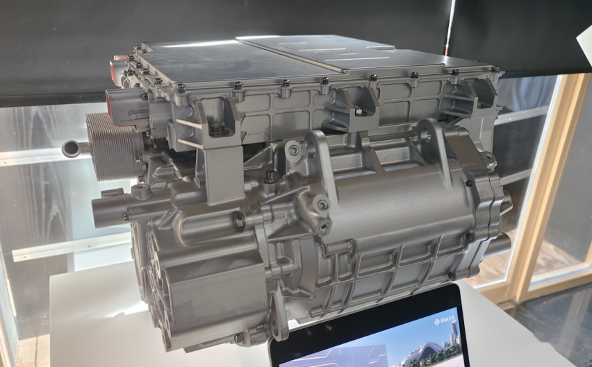

在前不久,比亚迪发布了基于e平台3.0打造的全新八合一电驱动系统,它将驱动电机、电机控制器、减速器、车载充电器、整车控制器、电池管理器、高压配电箱和直流变换器集成在一起,通过功能模块的系统高度集成,达到提高空间利用率、减轻重量等目的,具备高度集成、高功率密度、高效率的特点。
在该电驱系统的加持下,其电驱动、充配电、VCU和BMS等集成,功率密度提升了20%,综合工况效率达89%。其中,电机最大功率270kW,峰值扭矩360N·m,最大转速实现16000转/分,但系统噪音低于76dB。而搭载于海豹的八合一电动力总成,电机最大功率230kW,峰值扭矩360N·m,四驱版本车型0-100km/h加速时间3.8秒。未来,八合一电动力总成更是将支持车辆实现0-100km/h加速时间2.9秒的性能。
