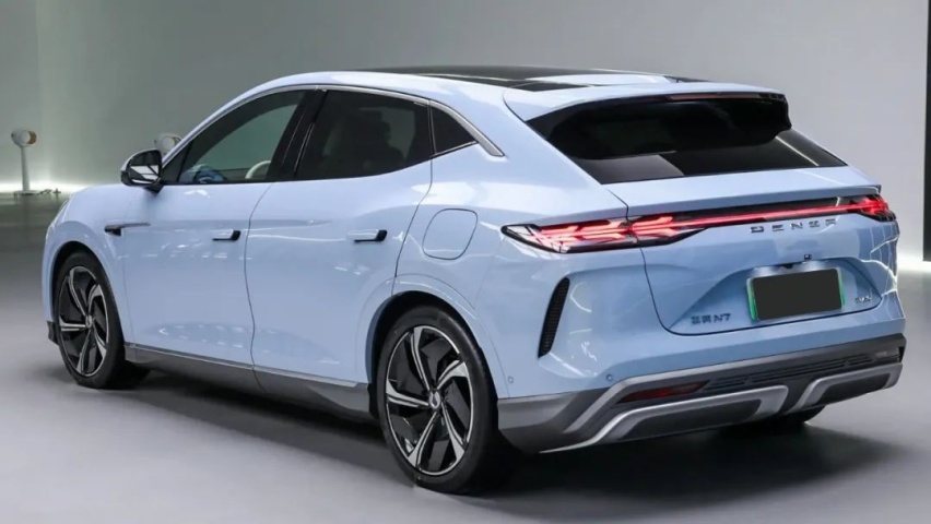

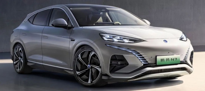

早在4月份,腾势就公布了N7的设计,大家对它的外观、内饰已经比较熟悉了。简单来说,N7虽然定位于中型SUV,但低矮运动的造型更偏向于跨界旅行车的风格,产品形态介于极氪001和传统的SUV之间。细节方面,腾势N7的前脸具有很高的辨识度,尤其是下方向外扩散的日间行车灯,显得十分吸睛。在车尾部分,腾势N7则造型非常饱满动感,微微溜背的造型,搭配贯穿式尾灯,看起来很有运动气质。

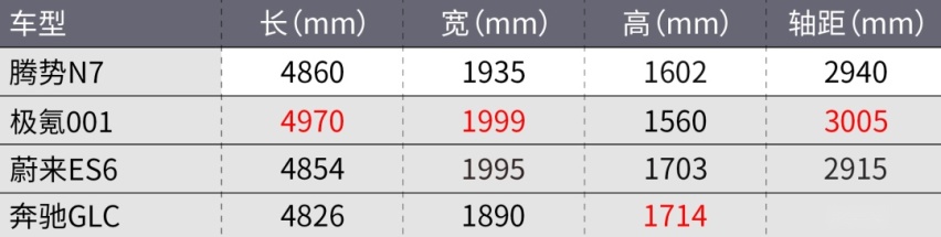

尺寸方面,N7的长宽高分别为4860/1935/1602mm,轴距为2940mm。与蔚来ES6、奔驰GLC等中型SUV相比,腾势N7的车身明显要更宽、更矮。而与极氪001相比,腾势N7除了高度略有优势外,其它参数都要小一些。

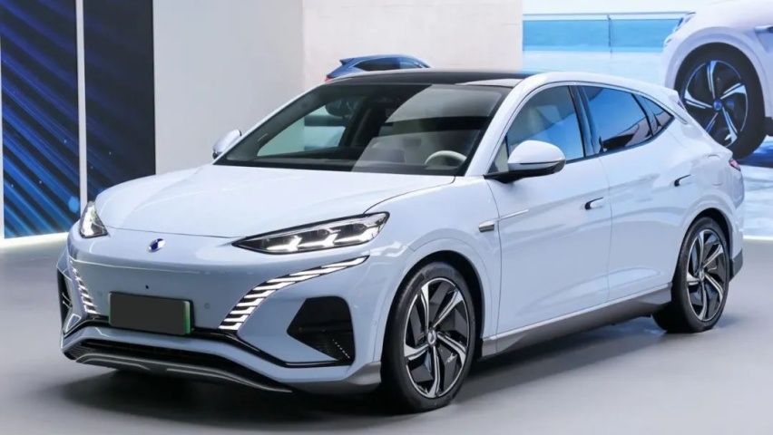

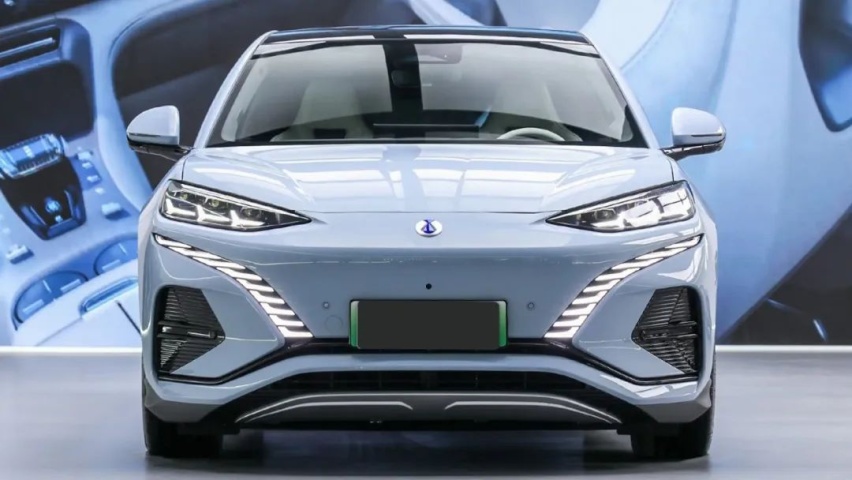

当然,新车外形发布后也有不少人反馈说,N7日间行车灯不好看,而腾势也采纳了大家的意见,新增了另外一个版本的前脸。原来的前脸叫做“律动款”,新的前脸叫“灵动款”。具体来说,灵动款的日间行车灯就是一条简约的线条,没有律动款复杂的灯带形状。

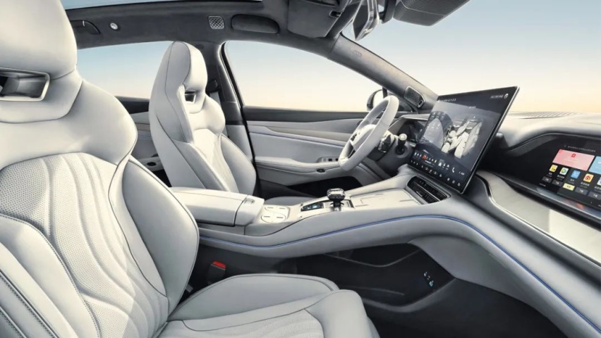

内饰设计上,N7在仪表盘、中控屏、副驾屏、AR-HUD以及前排两侧空调出风口共计配备了6块屏幕,看上去非常有科技感。在用料方面,N7的内饰采用了杨木饰板、大面积柔软皮质包覆、高级NAPPA真皮座椅,观感非常出色。从外观、内饰的设计和用料来看,N7给人的整体感受显然对得起“豪华”二字。

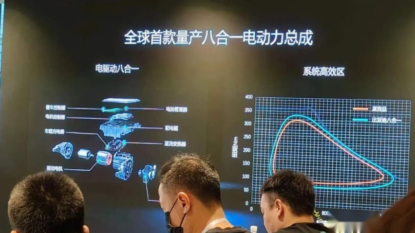

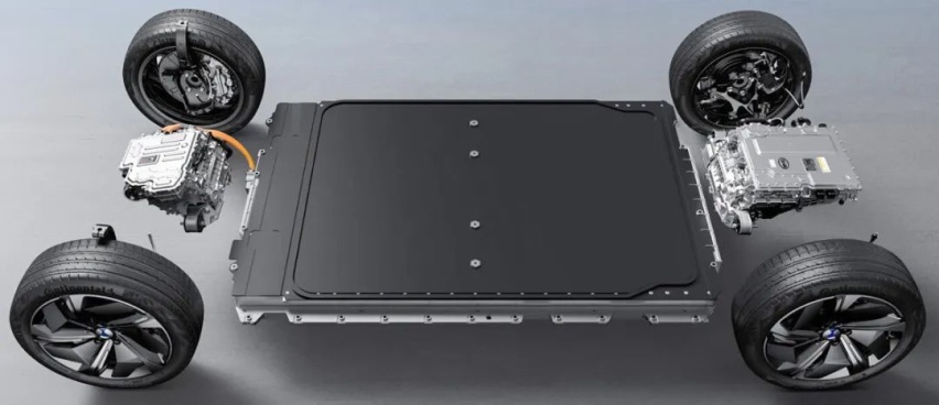

作为一款高端电动车,腾势N7毫无疑问会采用比亚迪最好的--e平台3.0纯电架构打造,这个架构最大的亮点就是驱动系统集成度非常高。它的电机、电控、车载充电器、电池管理器等部件全部集成在一起,体积十分紧凑、重量轻。得益于电控、电机方面的提升,N7的驱动系统综合效率超过90%,有助于降低车辆的电耗。

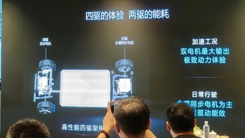

在驱动形式方面,N7拥有目前常见的单电机后驱、双电机四驱两种驱动方式。其中,单电机版采用后永磁同步电机,最大功率230kW。双电机版则采用前异步、后永磁同步电机,前后电机功率分别为160kW、 230kW。
其实,在双电机的选择上,N7跟特斯拉Model Y四驱版是一样的。具体来说,在动力需求较小的时候,N7只采用后轮驱动模式。这是因为后轮的永磁同步电机,无论是在低转速,还是高转速区间,都具有非常高的效率。所以后永磁同步电机+后驱的方案,既能降低电耗,又能保留后驱车的驾驶感受。而且在前轮不通电的时候,前桥异步电机也不会像永磁同步电机那样自带较大的运转阻力,所以前异步、后永磁同步电机的搭配,兼顾了能耗和动力。

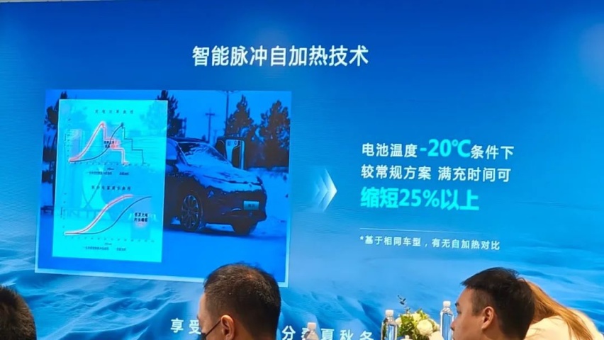

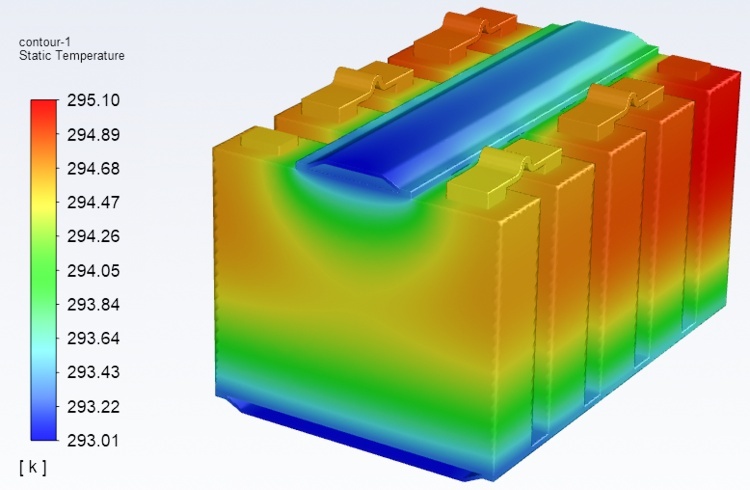

腾势N7最大的亮点是,它的电池除了采用常规外部加热技术--热泵之外,还新增了内部加热技术--脉冲加热。具体来说,N7把电池包分为A、B两组。在加热的时候,A组放电然后给B组充电,紧接着B组又反过来放电给A组充电。通过两组电池相互高频率浅充浅放,电池就能快速、均匀的升温。
官方数据显示,在热泵和脉冲加热两项技术的加持下,N7在-20℃的环境中,电池0-100%充电时间缩短至90分钟,而一般的电动车,冬季充电时间至少需要2小时以上,可见N7更能适应北方寒冷的气候。不过需要说明的是,目前N7的脉冲加热只能在充电时使用,行驶过程中电池还是靠热泵进行加热。

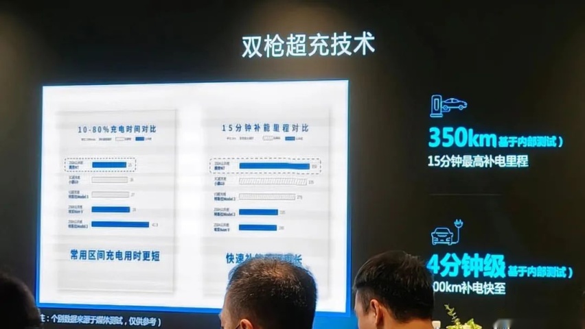

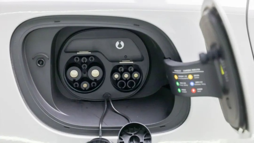

常温充电性能方面,N7保留了此前腾势D9 EV上的双枪充电技术。同时插两把直流枪充电时,N7的充电功率为230kW。因此可以实现充电15分钟,续航增加350km的能力。不过,从最大充电功率来看,小鹏G9的单枪充电功率达到了430kW,显著高于N7,所以G9可以实现充电5分钟,续航增加200km+的效果,充电速度比N7的双枪还快。
但需要说明的是,N7的双枪充电支持95%以上公共充电桩,适用性较广。而G9的430kW峰值充电功率仅限于小鹏自建的S4充电桩。在目前主流的公共充电桩上,G9的实际充电功率大概在160kW左右。可见在官方充电桩没有覆盖的地方,G9的单枪充电速度并没有N7的双枪快。
另外,在不能使用双枪充电的时候,N7的单枪充电功率也能达到150kW,对比G9的公共充电桩功率,其实也没有慢多少。除了上面的充电方式外,N7还支持60kW的车对车充电功能,这比一般车型的22kW车对车充电快了不少。在一些充电不方便的地方,通过车对车充电应急补能,将会显著提高电动车的实用性。

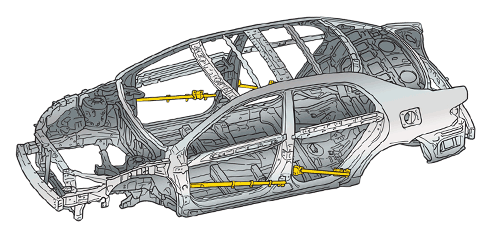

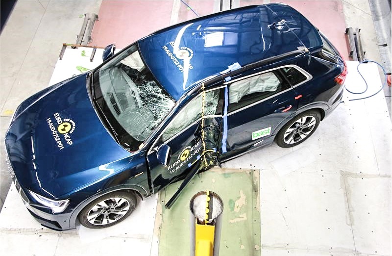

在碰撞安全性方面,一般的电动车为了满足IIHS的25%偏置碰撞,以及E-NCAP的侧面柱碰,都会在电池包内部设计大量的纵梁和横梁用来传递碰撞力,从而减少车身变形对电池包造成的损害

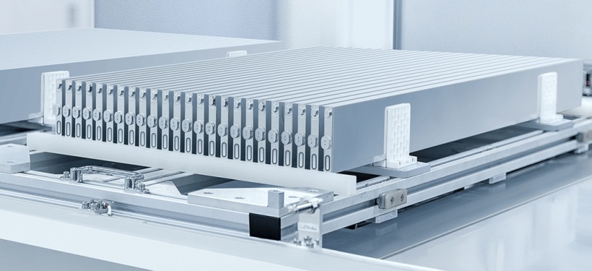

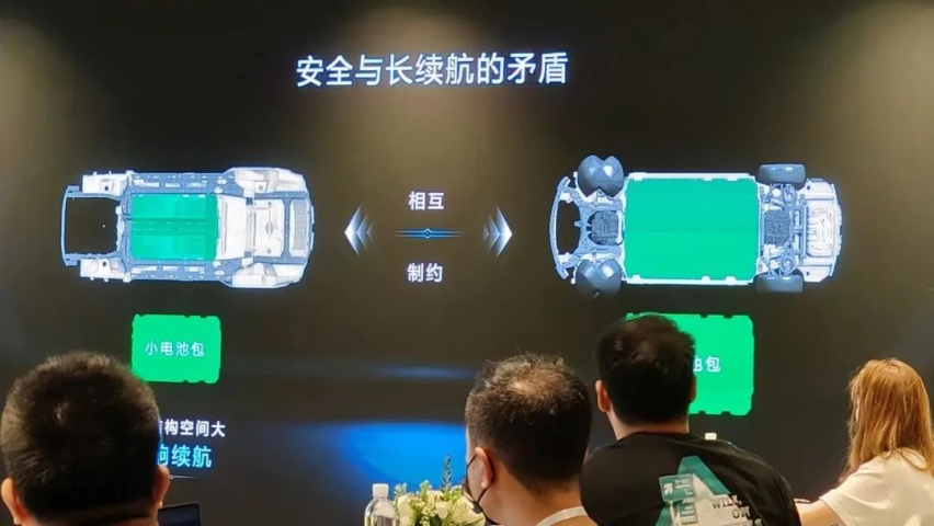

 没有横梁和纵梁结构的刀片电池
而采用CTB技术的N7电池结构就完全不同了,它的电池包内部并没有设计纵梁和横梁,可是它依然可以满足IIHS的25%偏置、以及E-NCAP的侧面柱碰。
想买极氪001的,不妨看看它!?
 上:梁结构传力 / 下:刀片电池传递碰撞力
N7电池这么设计的原因很简单,比亚迪的刀片电池自身具有非常高的强度,所以在发生碰撞时,刀片电池完全可以替代纵梁、横梁成为车身的传力部件。
得益于此,N7的电池包里面多出了用来布置纵梁、横梁的空间。而这些空间最终也全部用来放置更多的刀片电池,从而使N7的电池体积利用率提高到了77%。要知道,宁德时代的麒麟电池体积利用率也才做到72%。

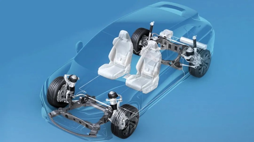

底盘方面 ,N7最大亮点是标配云辇-A智能空气车身控制系统,其中就包含了空气悬架和可变阻尼减震器。N7的这套空悬除了拥有80mm的调节行程外,它的悬架上调速率达到了10mm/s,下调速率也做到了9.3mm/s,比其它品牌的空气悬架调节速度都要更快一些。想买极氪001的,不妨看看它!?

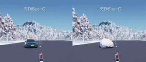

熟悉比亚迪的朋友应该知道,汉所配备的DiSus-C智能电控主动悬架,会根据车身状态主动调节前后、左右车轮的减震器阻尼。比如在加速时,它会让后悬架变硬,从而抑制加速抬头。在转弯的时候,系统会使外侧悬架变硬,从而抑制车身侧倾。而DiSus-C的这些功能,全部被云辇-A继承了。想买极氪001的,不妨看看它!?
不仅如此,云辇-A还具备更先进的预瞄系统,也就是大家熟悉的魔毯悬架。简单来说,云辇-A系统会通过双目摄像头和激光雷达来实时探测前方5-150米道路的信息,如果识别到路面有坑洼、凸起,云辇-A就会提前降低悬架阻尼,从而减少悬架经过坑洼时的冲击强度。
想买极氪001的,不妨看看它!?

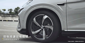

更重要的是,云辇-A是一个硬件与软件高度融合的系统。它除了会调节空气悬架高低、减震器阻尼外,还会控制动力、刹车、ESP电子稳定程序。所以采用云辇-A的腾势N7,其转向特性、底盘循迹性、动力特性都会更加出色,整个底盘的完成度将会达到全新的高度。当然,这一切目前还只是停留在理论阶段,腾势N7具体的操控感受如何,还要等未来真正开过量产车后才能下定论。
