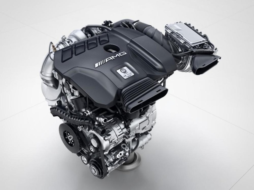

按照最早的设想,领克03高性能车应该是朝着300+马力而去的,只有大马力,才可以称为高性能车。在那一段时间里,吉利集团曾经把目光盯向了M139——来自A45 AMG的传奇2.0T四缸机,通过涡轮把发动机功率一举推高到380匹。
当时吉利曾经洽谈利用吉利和奔驰的股份关系,把这台发动机安装进路特斯Emira身上,而领克,也是当时共同洽谈的对象。发动机都已经送到了位于宁波的杭州湾研究院,最后因为种种原因这台机器依然没能上身,“最强03”这件事被搁置,领克一门心思放在了03+身上。

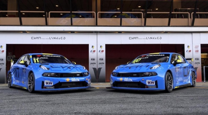

03+走得很顺利,甚至基于CMA的好底子,加上一颗有力的2.0T发动机,领克还在03量产车基础上了一台03TCR赛车,在五年时间里,收获了WTCR历史上首个三连冠。有着冠军光环的加成,03+的势头也是一路高涨。

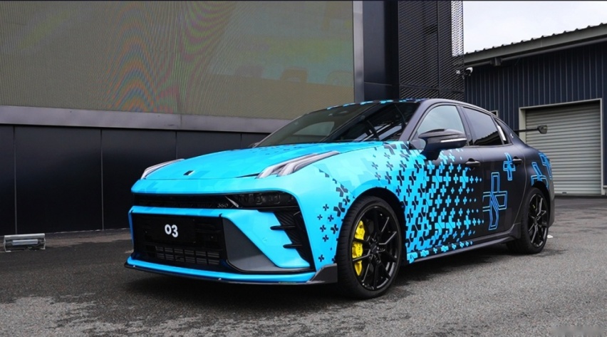

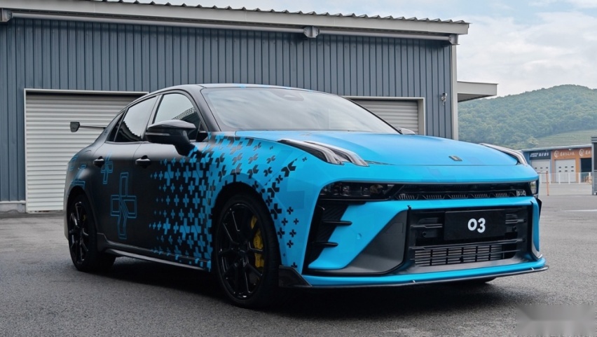

说回到今天,2023年6月1日,在领克汽车运动体验中心,把一台领克03++简单开了几圈,我可以给这台车一些新的结论。
发动机+变速箱350匹,反应来得更快,应了穆军那句话:“不到300匹谈何性能?”车友们抱怨已久的爆转锁档程序也更新出来,也就是说,踩尽油门不再会有升档动作,当然也要小心把发动机拉爆;同时,变速箱的升降档变得比以前更快,这是和爱信打通底层协议而来的,历史上能这样打通爱信协议的,我只知道上一个是宝马。爱信AWF8F45变速箱最高承载扭矩450Nm,这也是比以前更高的。

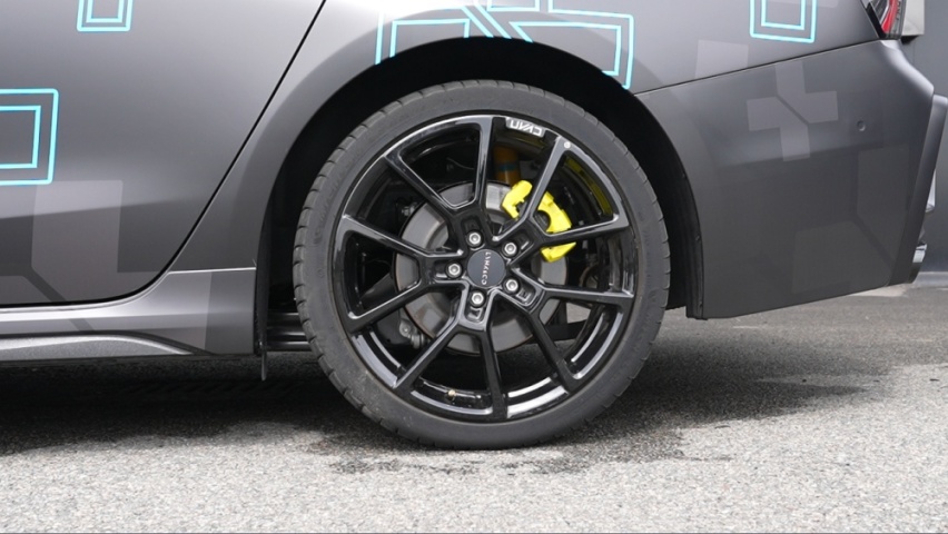

底盘还没来得及细调,目前所有设定都是沿着03+ Cyan而来,四条Bilstein的B16避震器配合Akeboro阿基波罗刹车,三个月前的状态马青骅已经能刷出2:08的圈速,你要知道职业车手刷圈速都是收着点的,以我今天的驾驶来判断,它应该能做到2:05-2:06,也就是说,和奔驰A45 AMG齐平。当然了,这台车的驾驶设定会带着领克一贯的风格,CMA娘胎里带来的风格是稳定,但也少了一些尾部的动态——对一台300多匹的车来说,我觉得这个设定也不是坏处。我们在现场也提了很多的修改建议,这些都会在接下来几个月得到调整。
