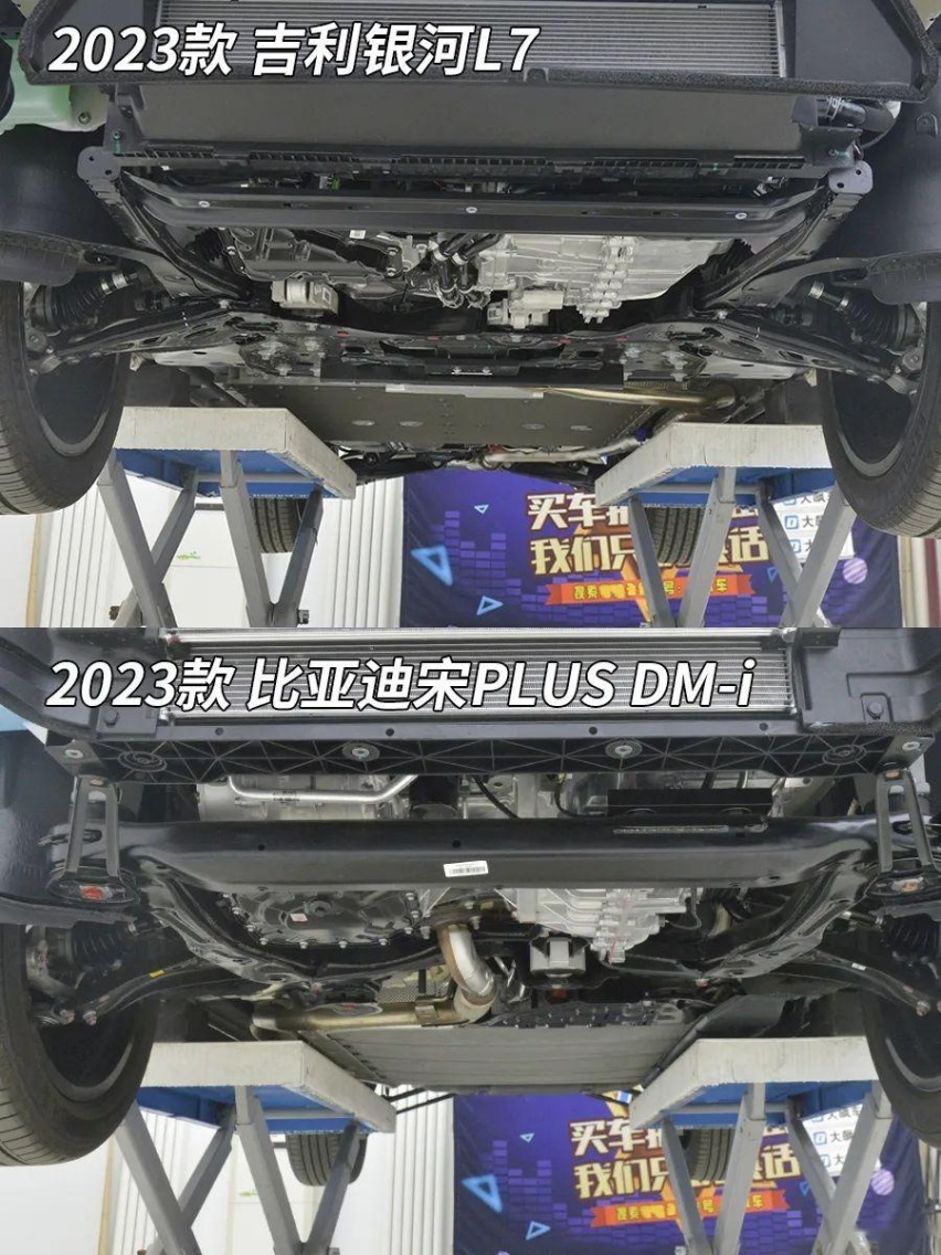

除此之外,在底盘方面,吉利银河L7是基于e-CMA架构打造,整车底盘平整度不错,从前到后没有凸出的部分;而比亚迪宋PLUS DM-i的底盘平整度也可以,只不过电池和排气管比较凸出。与此同时,两款车前副车架都是采用双层冲压钢板全框式结构,只不过吉利银河L7前悬下摆臂为双层冲压钢板,而比亚迪宋PLUS DM-i的前悬下摆臂为单层冲压钢板;而在后悬架上,吉利银河L7依旧采用的是双层钢板全框式结构,而比亚迪宋PLUS DM-i则为双层钢板一体式结构。
两者对比来看,只能说比亚迪更多的是为了控制成本,选择在车身材质上进行了优化,而吉利银河L7则是更多的继承了全球化平台的设计思想,追求更高的车辆安全保证。
