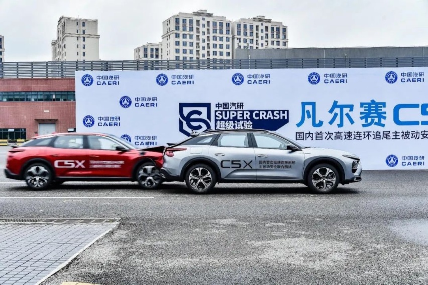

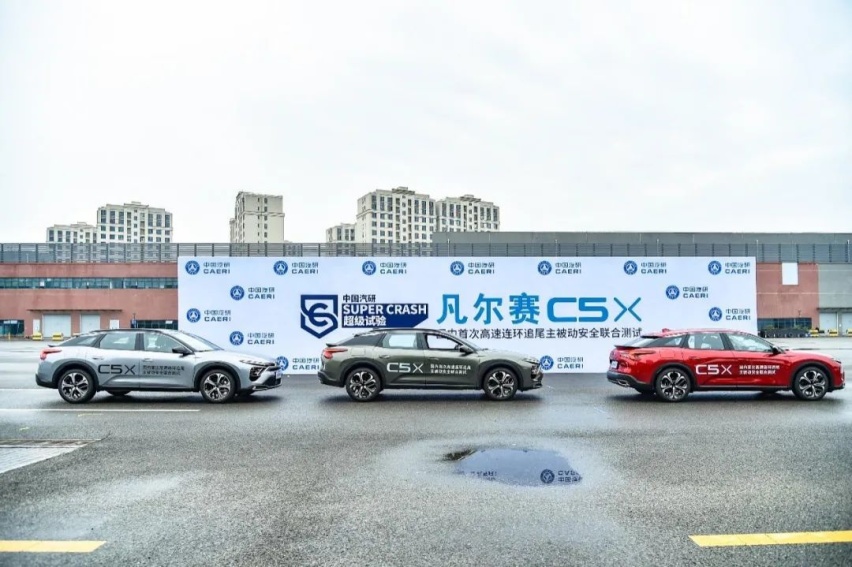

在高速连环追尾主被动安全联合测试中,要求样本为三台同款整车进行试验。以此次试验为例,凡尔赛C5 X 2023款第1、2号车进行追尾碰撞,以子之矛攻子之盾,测试被动安全;3号车AEB功能介入刹停,测试主动安全性能。

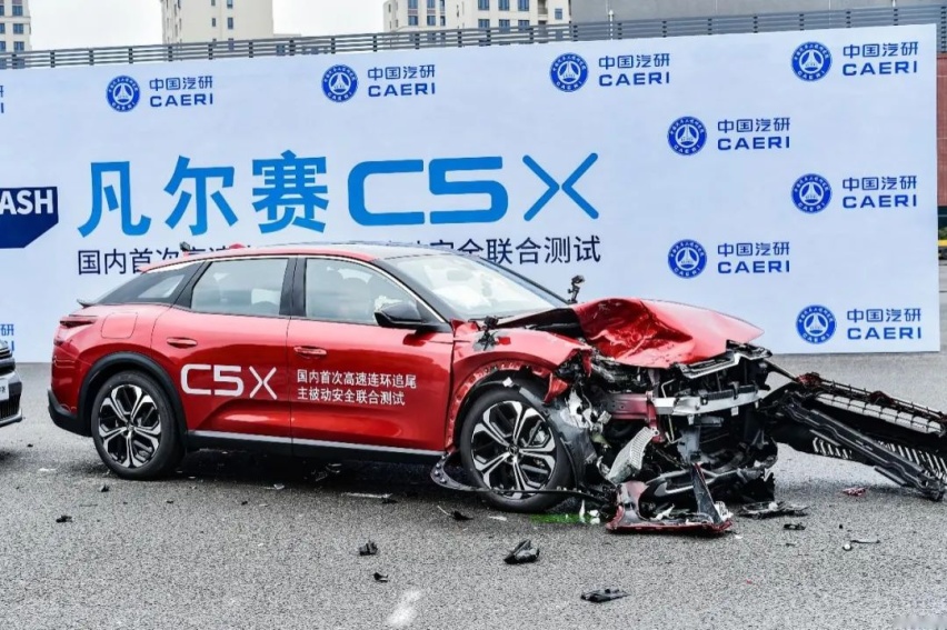

在测试标准上,1号车发生后碰,后碰撞击速度比国标GB20072提升20%(从50km/h提升至60km/h),后碰撞击总质量比国标GB20072提升59%(从1100kg提升至1750kg),碰撞总能量比国标GB20072提高129%。2号车发生正碰,正碰撞击速度比国家标准GB11551-2014提升20%(从50km/h提升至60km/h),碰撞总能量提高44%。3号车AEB功能及时介入,远高于C-NCAP 2021版标准的40km/h时速,测试速度达60km/h,对AEB系统的识别计算能力、预判响应能力、制动减速能力等提出了极限考验。
在如此严苛的碰撞条件下,凡尔赛C5 X 2023款在车辆结构、约束系统、燃料系统完整性、事故后救援、主动安全五大检测项目,12个子项目中表现良好,化身“五边形战士”。
汽车在发生碰撞时,会产生一股强大的动能,而这股动能需要被尽量消化才能降低对乘员的伤害。凡尔赛C5 X 2023款2号车车身安全结构充分吸收、分散、传导、抵御撞击能量,乘员舱上部6个测量点变形量全部合格,未超过检测标准的7.5cm,A柱、B柱完整,乘员舱无变形。
乘员舱下部变形项目中,标准要求所有测量点不超过10cm,凡尔赛C5 X 2023款实际4个测量点均符合标准,无目视变形。而这主要得益于该车乘员舱下部采用六横六纵热成型地板骨架、前防撞梁采用轻量化铝合金材料,可充分吸能变形,有效吸收正面势能。此外,在结构完整性上,凡尔赛C5 X 2023款采用高强度太空舱式安全车身结构设计,在碰撞后乘员舱结构完整,铰链未出现撕裂,假人脚部可正常取出。

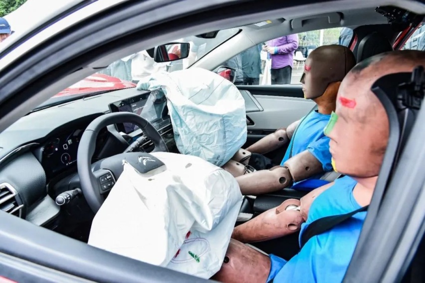

如果说车身结构是碰撞后第一层屏障,那约束系统便可针对乘员进行二次保护。发生碰撞时,约束系统中各零件彼此协调,在合适的时间点发挥各自的作用,最大限度地降低乘员的受伤害程度。
在试验碰撞后,2号车假人伤害值得分为96.5%,各项指标优于 E-NCAP 性能限值要求的95%。在试验过程中,2号车车门状态良好,车门未打开、未分离。正常开启车门后,座椅稳定性良好,未出现失效、座椅滑轨位移、座椅固定点断裂的情况,在事故中提供足够并稳定的保护能量。

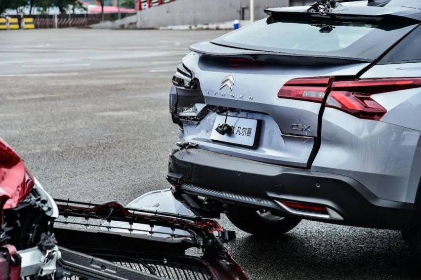

交通事故发生后,燃料系统完整性不容忽视,若该系统不合规范,将极大可能发生燃烧、爆炸等情况。测试要求车辆在碰撞后燃料系统完整性,包括车辆在受到前部碰撞、侧面碰撞、后部碰撞时供油系统无泄漏情况。
此次试验中,凡尔赛C5 X 2023款两车发生碰撞后,1号车燃油箱表现出良好的安全性,并未发生燃油泄漏,最大程度保证驾乘人员和周边人员、环境的安全。

试验中,当1、2号车发生追尾碰撞后,3号车在60km/h时速下AEB功能迅速介入,紧急制动效果良好,距离事故点0.44米及时刹停,完美避免了连环碰撞。据官方资料可知,凡尔赛C5 X 2023款搭载了第三代自动紧急制动系统AEBS,该系统装备77GHz毫米波雷达,与前摄像头融合对目标进行识别及判断,可识别静态、动态车辆、行人、两轮车等目标,并全面提升了夜间对车辆与行人目标的识别与计算能力。
