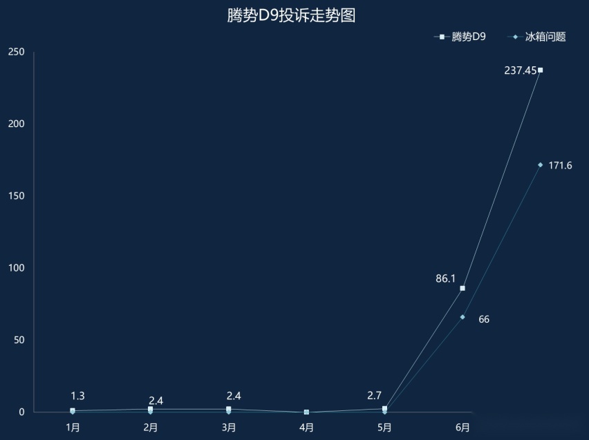

据汽车门网投诉数据显示,7月,腾势D9投诉指数为237.45,环比暴涨175.78%。不仅如此,在7月车企、车型、MPV投诉排行中都能看到腾势D9的身影。
这背后的幕后推手仍是车载冰箱不制冷问题。综合投诉指数来看,车载冰箱不制冷问题投诉率高达72.27%,该问题普遍存在2022款DM-i版和2022款EV版上。

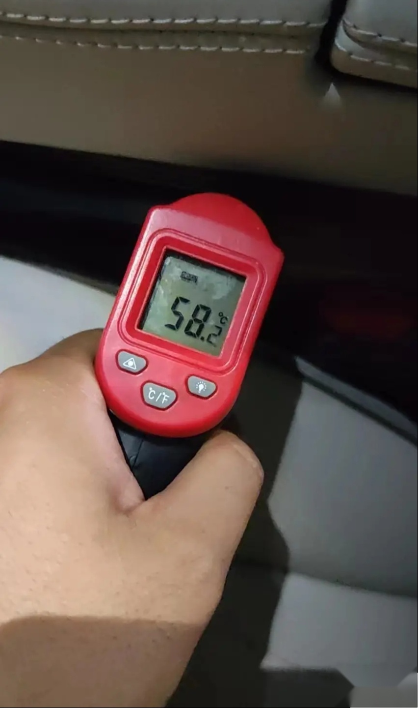

此外,还有车主实测,开2小时冰箱后,座椅温度能达到58.2℃。直言堪比蒸桑拿。

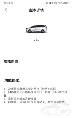

其二,腾势汽车表示,将会对腾势D9车载冰箱系统进行升级调整。具体而言,就是通过升级1.2车机版本在PAD上新增了冰箱“经济”和“标准”两种工作模式,以此来调节腾势D9冷暖箱制冷效果。
腾势官方宣称,在“标准”模式下,冰箱冷藏效果较好;“经济”模式节能更优,可减轻冰箱出风口附近座椅温度。
但,半导体冰箱不制冷的主要原因在于存在硬件短板,单纯的升级原件并不能解决该问题。据升级后的车主描述,“标准”和“经济”两种模式形同虚设一般,问题不仅没解决,在任意一种模式下冰箱发热的速度还比之前快了。

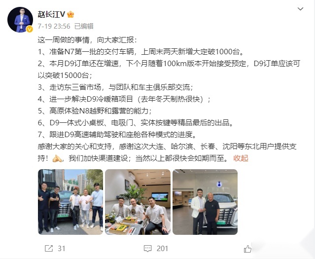

从车主反馈来看,除小部分放弃使用冰箱的车主外,绝大部分车主一致诉求,官方召回车辆更换压缩机冰箱,以绝后患。7月19日,腾势汽车销售事业部总经理赵长江在微博表示,会进一步解决D9冷暖箱项目。如今过了半个月,官方仍未给出进一步的解决方案。
