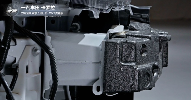

防撞钢梁谁最硬:艾瑞泽8强过思域
防撞钢梁是藏在保险杠内部的钢或铝结构横梁,最早是用来减轻低速时碰撞损失的,现在已进化到高速的吸能防护了,对防撞钢梁的要求日益严苛,特别是在25%、40%偏置或正面碰撞中保护乘员。强度不够高,与吸能盒匹配不好,过早折断和撕裂的防撞钢梁是不合格的。
10台车中,思域和艾瑞泽8最为突出,只有它们使用了全铝合金材质,吸能盒也是铝合金,性能很有保障,而且都特别粗壮,用料特别扎实,这已经不是为了应试,不是为了低速碰撞了,在高速时也能提供很好的保护,它们真的有在为你的安全着想。
与之形成对比的是卡罗拉的防撞钢梁,采用铝合金搭配钢质吸能盒,料厚不够,在高速时容易发生撕裂断裂。
而威朗的小薄铁片做的防撞钢梁是10台车里最差的,只能吸收2.31千焦的能量,倒数第二是UNI-V,只有8.36千焦,而艾瑞泽8高达30多千焦,是所有车型里吸能效果最好的。
值得一提的是,在前防撞钢梁前面加了泡沫,并不是说偷工减料(没有防撞钢梁,只有泡沫,那就是偷工减料了),能起到减轻缓冲,保护行人的作用。而艾瑞泽8还加了副梁,是除了合资车外唯一应对行人保护的,看来经常说奇瑞很下本,造车很用心并非空话。
10台车里,最贵的思域还有发动机盖弹出装置,在碰撞时发动机盖弹出,也可保护行人,但这玩意挺贵的,修一次要1万多,本田在被动安全还是做得挺到位的,不要一味儿说日本车不经撞了。
后防撞钢梁方面,大多比前的弱很多,10台车里最弱的3台是秦PLUS、伊兰特和威朗,强度堪忧,可能是成本考虑吧。卡罗拉的后防撞钢梁是吸能效果最好的,而且比前的还强,这怎么理解呢?“马路三大妈”卡罗拉预判了它开得比较慢,提前防被追尾?
卡罗拉、轩逸和艾瑞泽8是吸能效果最好的三根梁。这部分,奇瑞和本田值得点赞。

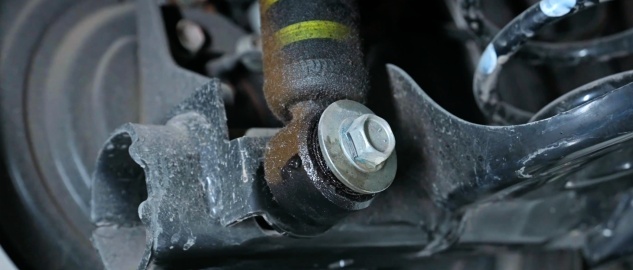

轩逸减震器漏油,思域悬架厚道
10台车里40根减震器中,有一个轩逸的回弹速度慢很多,因为这根日产原厂减震器漏油了,做了相同的测试跑了相同的路况,别人不漏油你漏油,有点说不过去了,而且你还是合资。
