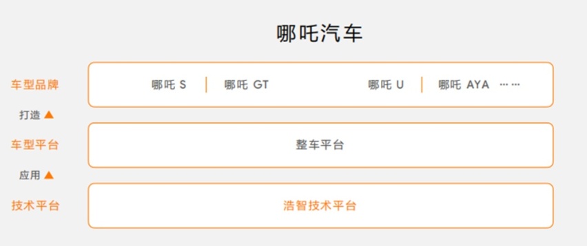

浩智技术平台和市面上其他的整车架构平台并不相同,属于最底层的技术池范畴。哪吒会在浩智技术平台的技术池中挑选合适的技术重构成不同的整车平台,然后生产线才会基于整车平台生产具体产品。
可以将浩智技术品牌理解为「积木玩具的零件」,哪吒可以利用这些零件搭建不同的整车平台,以满足不同的市场需求。

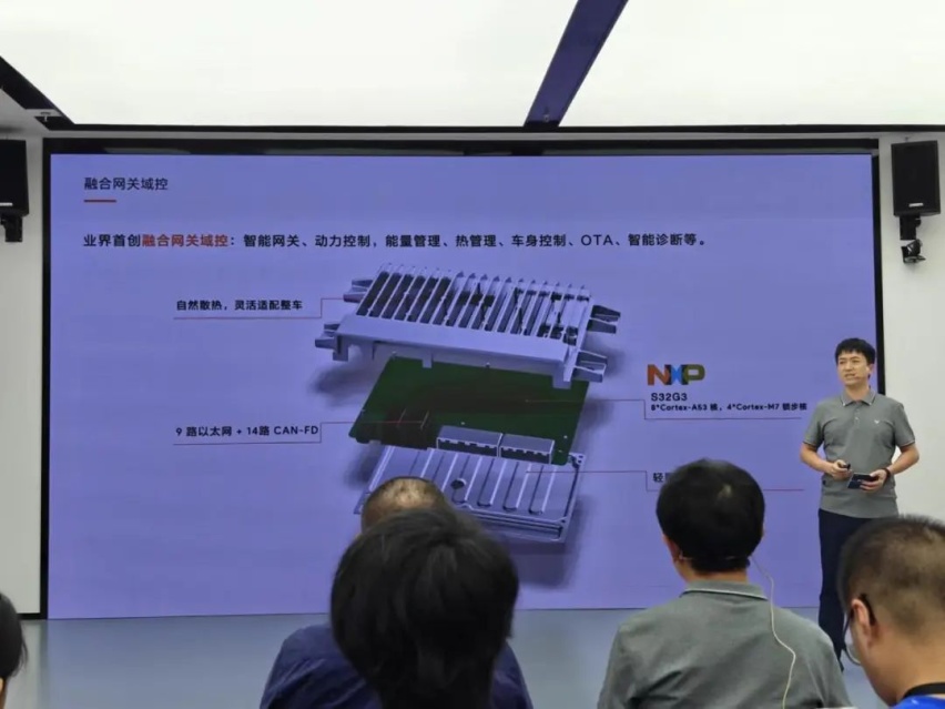

融合网关域控集成 8 个 Cotex-A53 性能核心、4 个 Cotex M7 安全核心作为处理中心,并集成 9 路以太网通道、14 路 CANFD 等,在一个控制器上实现了智能网关、动力控制、能量管理、热管理、车身管理、整车 OTA 管理和智能诊断七个功能。

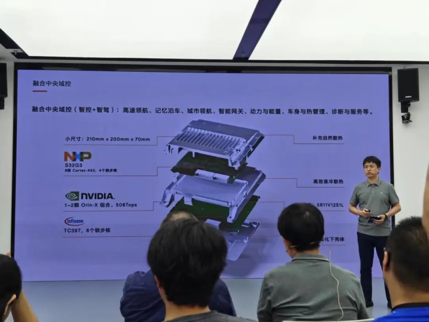

融合中央域控制器在融合网关域的基础上进一步集成了智驾域控系统,加入了英伟达 Orin-X 芯片、英飞凌 TC397 芯片和恩智浦 S32G3 芯片,整机的 AI 算力可达 508Tops。
由此,融合中央域可拥有高速领航、记忆泊车、城市领航等十项核心功能,而且体积能够实现小型化。

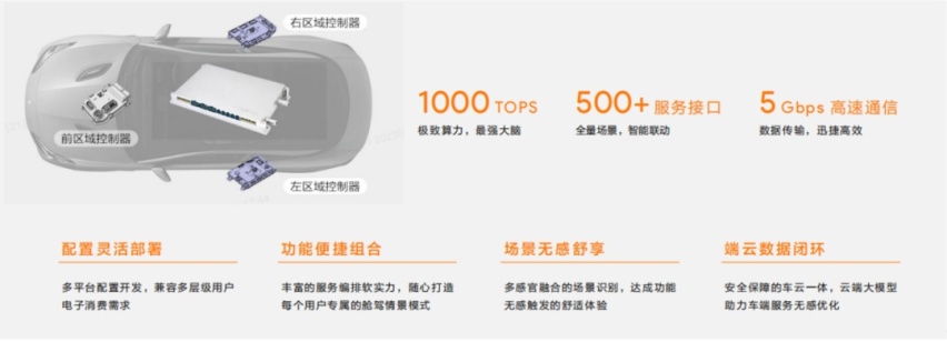

至于 2025 年登场的中央超算平台,其综合算力可达 1000+Tops,还支持最高 1TB 的车规级共享存储,将全面支持功能服务化,能够满足高功能安全与网络安全要求,还能满足车云一体中央 + 区域 EEI 架构的整车应用。
此外,区域控制器可配搭中央超算平台使用,该控制器采用英飞凌 Aurix-TC3xx 系列多核高安全处理器,能够节约整车线束达 30% 以上,将和中央超算平台一同亮相。

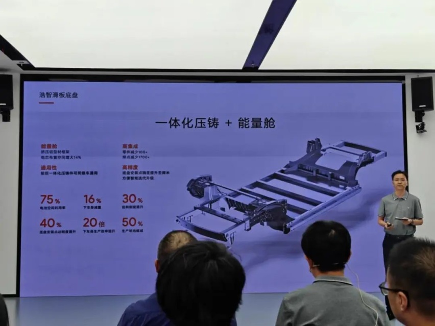

浩智滑板底盘
「滑板底盘」是一个新概念,和传统的底盘技术相比最大差异在于「上下车可分离开发」,以此实现在三电技术基本不变的情况下,可以针对不同尺寸的车型进行快速适配。
在哪吒这里,浩智滑板底盘同样具备滑板底盘的一些共有特性,比如说可实现上下车体和软硬件的解耦开发,同时也有一些亮点。
比如说续航能力,通过 CTC 电池系统可实现最高 1000km 续航能力;同时支持 400V/800V 双平台设计,并预留 L4/L5 智能驾驶支持接口等等。
在具体的能力上,哪吒表示搭载浩智滑板底盘的整车最高零百加速时间仅为 3.5 秒,最高车速可达 200km/h,且百公里电耗可低至 11kWh,充电 15 分钟便能获得 500 公里续航。
再者,一体化压铸 + 能量舱的设计可让底盘集成度更高,一方面可将电池空间利用率提升至 75%,另一方面也可以在下车身重量、整车扭转刚度等物理层面得到提升。
基于浩智滑板底盘,下车身的生产效率可提升 20 倍,研发周期可缩短 30% 的时间。

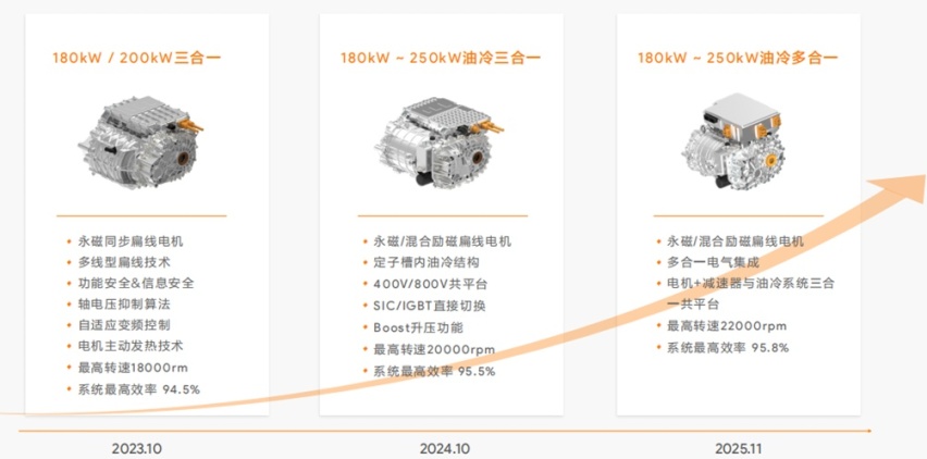

浩智电驱

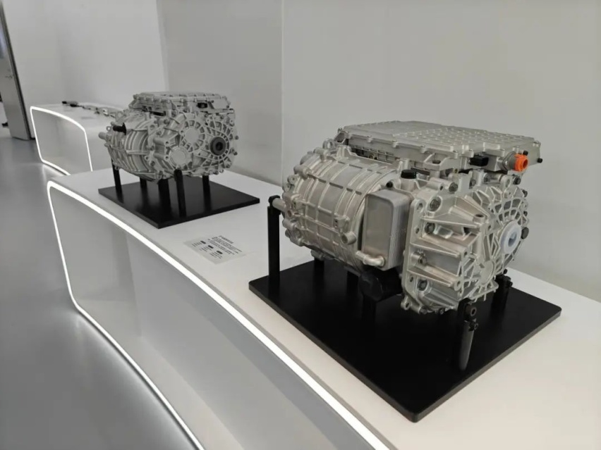

在电驱技术上哪吒有更直接的展示——带来了两款电驱系统。
最高功率为 180kW 的 400V 电驱和最高功率为 250kW 的 800V 高压 SiC 电驱均为三合一结构,集成了电机 + 减速器 + 控制器。
20000rpm 的转速、4850N·m 轮边最大扭矩、最高 230km/h 的极速和单电机 6.5s 零百加速能力等参数,让这两枚电驱系统站上行业的第一梯队。
哪吒介绍,为了达到如此性能他们对电驱内部结构进行了改进升级,包括采用新型槽内油冷扁线结构、高强度轮辐、800V SiC 控制器等新技术,还改进并使用了国内领先的轴电压抑制算法,强调了浩智电驱系统的自研性质。
在产品规划上,我们可在明年见到性能更强的油冷三合一电驱,能够在 2025 年见到油冷八合一电驱,届时最高转速可达 22000rpm,系统最高效率可达 95.8%。

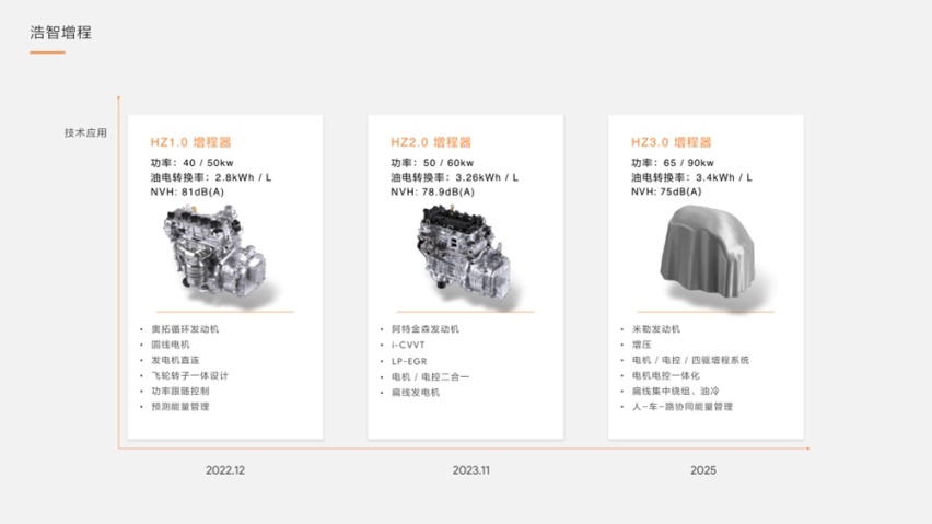

增程式动力也是非常重要的技术路线,浩智增程的代表作是三款增程器,其中 HZ1.0 增程器已随浩智 1.0 在去年面世,HZ2.0 增程式会在今年 11 月登场,2025 年 HZ3.0 增程器将揭开面纱。
HZ2.0 增程器将使用阿特金森循环,油电转换率可达 3.26kWh/L,在 2500rpm 时噪音水平为 78.9dB(A),发电机/发动机的高效率区域重叠达到 93% 以上。
HZ3.0 增程器将融合人-车-路智能控制、多合一集成、扁线油冷发电机等技术,让功率进一步来到 65/90kw,油电转换率可达 3.4kWh/L,NVH 降低至 75dB(A )。

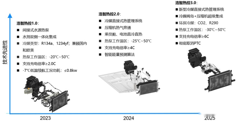

浩智热控
热控系统常被忽视,但它又是那么重要。哪吒的浩智热控拥有三个卖点,分别是「低能耗」、「宽温域」和「高集成」,可以做到保证热控效果的同时降低功耗、缩小体积和拓宽工作温度,让热控系统的存在感变得更低但又更显著。
目前浩智热控拥有三代产品规划,浩智热控 1.0 将会在 2023 年量产,浩智热控 2.0 在研发当中,而浩智热控 3.0 则处于规划当中。
从 1.0 到 2.0,除了常规指标(能耗、温域、集成度等)的不断优化,更重要的是将允许电池支持 4C 以上快充,实现 15 分钟内充满这一体验。浩智热控 3.0 系统着眼点在于冷媒的升级换代,支持充电倍率也将拓宽至 6C 以上。
