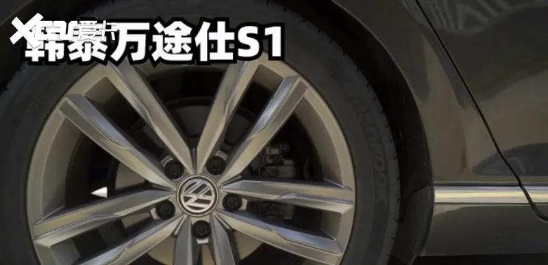

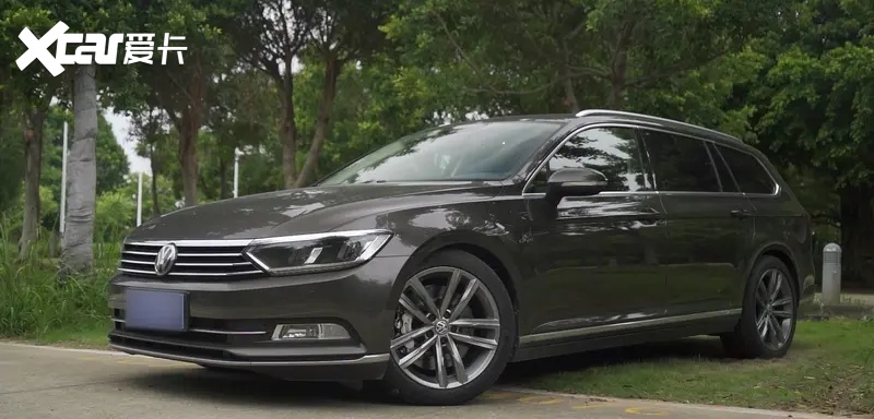

被当做试验工具的是一 台大众蔚揽 ( 参数 | 询价 | 图片 ) 380TSI也就是2.0T的版本。这是我今年初买的一台二手车,车子是2018年生产的,目前走了刚刚5万公里出头。目前这个车子的轮胎搭配比较奇怪,后轮还是出厂时搭配的韩泰万途仕S1,前轮则是前车主在去年更换的两条倍耐力P7。虽然不是不能用,但后轮两条轮胎由于时间比较长了,胎面开始出现了一些细微的裂纹,胎质开始出现老化,缓震和噪音表现都开始恶化了,所以这次索性打算把四条轮胎全部换掉了。
那为什么要打算选择电动车专用轮胎呢?先说说我自己的需求,第一,我希望整个驾驶过程中,轮胎的噪音能比现在更低;第二,单纯的静音轮胎又不能完全满足我对于操控性的追求,我这个车子刷了个一阶程序,最大马力来到了接近300匹,对轮胎的抓地力也会有比较高的要求。第三,则是希望轮胎能耐磨一些,减少一些用车成本。既要又要还要,有能满足这样的要求的轮胎吗?于是我打算试试目前开始流行的电动车轮胎,就像我身边的马牌eContact,看看它能不能满足我的要求。

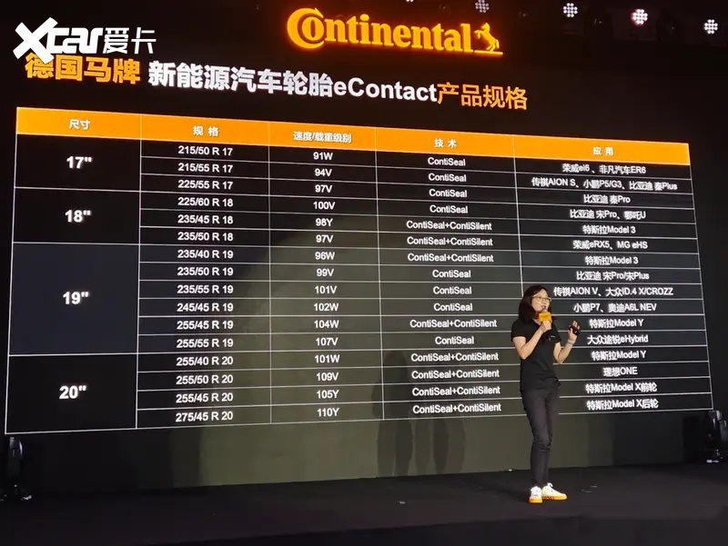

值得注意的是,在马牌的eContact上,ContiSeal是全系配备,而ContiSilent静音技术则是部分搭载,具体可以看这个表格。就像我这台蔚揽采用的235/45R18这个尺寸,便是两种技术都有,这也正是eContact吸引我的地方。而235/45R18这个尺寸,也正好是特斯拉Model 3等车型的原配轮胎尺寸,所以我也非常建议Model 3车主在换胎的时候换上这套马牌的eContact,去同时体验静音与不怕扎胎的无忧虑体验。
