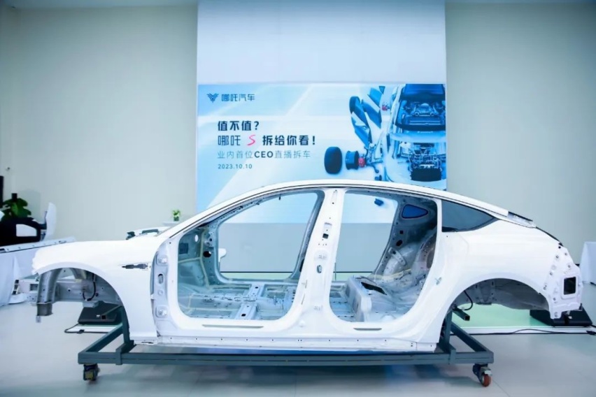

哪吒S,首先重视的就是车身结构,特点是“软硬兼施”,不仅采用了高强度钢材做“硬守护”,而且设计了合理的溃缩吸能结构,以做“软保护”。
具体数据如下:哪吒S车身骨架的高强度钢占比超76%,其中,热成型钢材比例达到了29%;

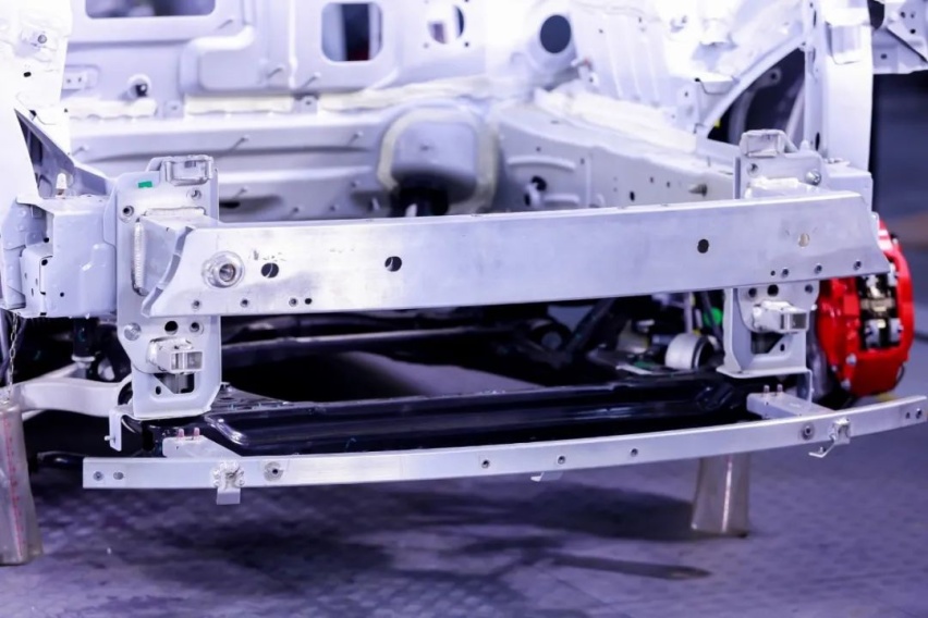

在副车架前部,布置有宽度达到1279mm的铝制小腿保护横梁,另外还有小腿保护支架和前保吸能块,对路上的行人安全,也是非常贴心的关照。
再说说哪吒S的前防撞梁,采用了“目字形”的铝合金结构,厚度为3mm,截面是38*120mm,中部的最大抗压能力达到了3.016吨,尽可能抵挡碰撞产生的巨大冲击,为车内乘客撑起一座安全堡垒。

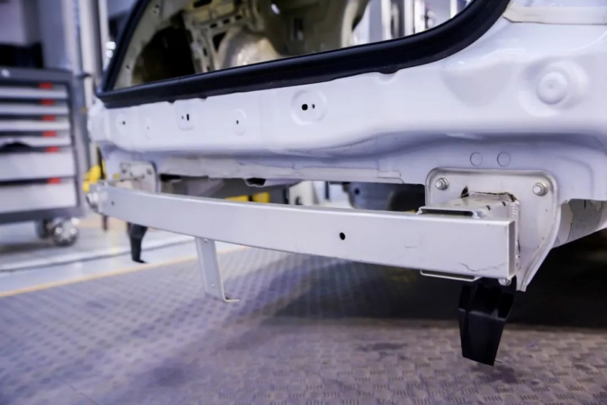

哪吒S的后防撞梁,同样采用了铝合金结构,截面是“口字形”,嵌于吸能盒,并且进行了焊接处理,宽度达到了1124mm。
就后防撞梁的宽度而言,与前防撞梁相当,正应了那句话,“瞻前亦顾后”,但这次是褒义词了。

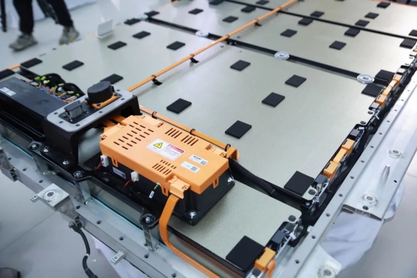

在现场,哪吒S也把电池包拆了下来。能清晰地看到,电池包上盖采用了复合材料,特点是耐高温,能抵御1300℃以上的火焰;下箱体则是铝合金结构,强度非常可观,在电池包挤压、整车侧柱碰试验中,满足了承压要求,同时,也达到了密封要求,以保护电池安全。
电池包两边的门槛,是钢铝混合结构,能吸收侧面碰撞的能量;电池包底部也有钢筋铁骨保护,即使受到尖锐异物冲击或剐蹭,亦能护其周全;电池包内部,则有云母板,主要可以避免热失控后的热蔓延。

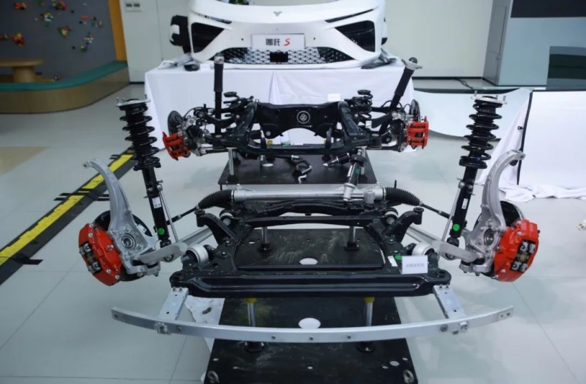

除了车身结构、电池结构一览无余外,底盘结构也可以看得很清楚。哪吒S具体搭载了前双叉臂+后五连杆的悬架组合。
值得一提的是,在前悬架的控制臂及转向节部位,采用了铝合金材质,可以降低整车重量,也就可以优化电耗。

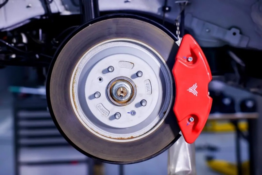

卡钳部分,现场能看到是四活塞红色定钳,符合哪吒S偏运动的调性;轮胎是米其林PS4静音胎,对胎噪抑制会比较理想。

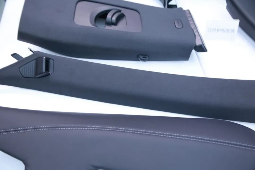

在现场,我们能看到,哪吒S整个内饰较大面积采用了软包覆,在A、B柱护板用料上,则是仿麂皮绒布,其座椅是大面积的头层牛皮+防麂皮双拼面。

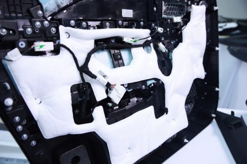

另外,在其他地方,比如车内护板、立柱饰板、轮罩等饰件内,哪吒S也贴上了厚度为20mm的吸音棉,可以有效隔绝前机舱声音传往车内。
