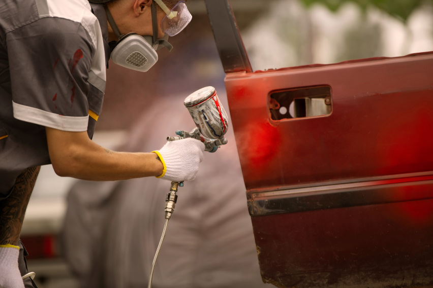

1.漆面养护,查缺补漏
秋冬天气多变,露水较多,空气中的湿度较大。如果车漆表面有明显的刮痕,就应及时做喷漆处理,以免刮痕部位受潮而锈蚀。
Tips:如果表面车漆受损部位的金属已经出现了锈蚀的情况,一定要先除锈再补漆。

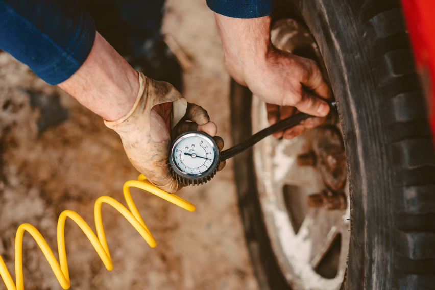

2.换季降温,做好胎压检查
随着气温的逐渐降低,轮胎内的气体会因温度下降而收缩,影响轮胎的使用寿命和安全。
Tips:检查胎压时,应将车辆停放在平坦的地面上,并确保轮胎胎面充足,使用胎压计逐个测量每个轮胎的胎压,根据车辆制造商提供的标准进行补充,同时,车主要及时检查轮胎是否存在磨损或异物,确保行车安全。

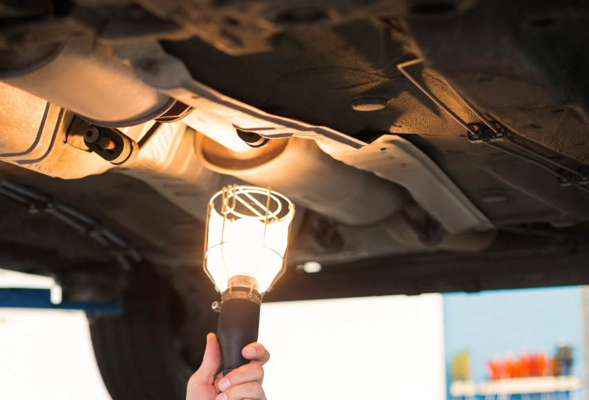

3.检查底盘,定期做好防锈处理
秋冬多雨潮湿的气候容易导致底盘生锈和腐蚀。此外,道路上的障碍物也可能会对底盘造成损伤。
Tips:检查底盘时,应将车辆升至适当的高度,以便观察底盘是否有划痕、锈迹和油污。同时,要检查底盘各部件是否松动或损坏。如果发现问题,应及时进行处理。为防止底盘腐蚀,建议定期进行防锈护理。
