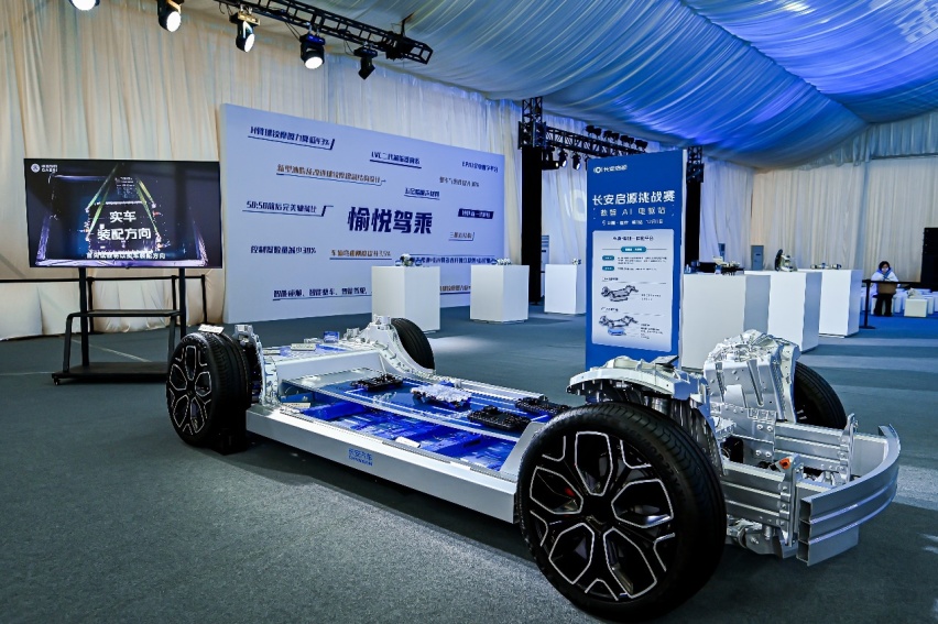

简单来说,数智AI电驱,是长安汽车在新能源技术领域的重要成果,实现了众多技术突破。包含高效数智电驱、高效蓝鲸混动发动机、高效安全电池、交直流充电系统,和集车端、云端、用户端数据应用为一体的高级智慧控制。

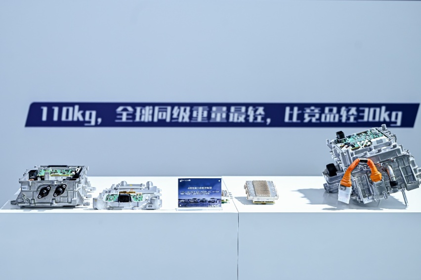

在热管理方面,数智电驱采用行业首创的电驱恒温系统。在传动系统方面,则采用了自主唯一的全球-柱组合轴承,包括需要承载高扭矩差速器的轴承在内,都采用了效率更高的球轴承,实现传动效率高达98.4%,优于竞品近1%,也处于行业领先水准。同时,长安启源数智电驱重量仅110kg,相比竞品足足轻了30Kg。全球同级重量最轻,才能真的省。

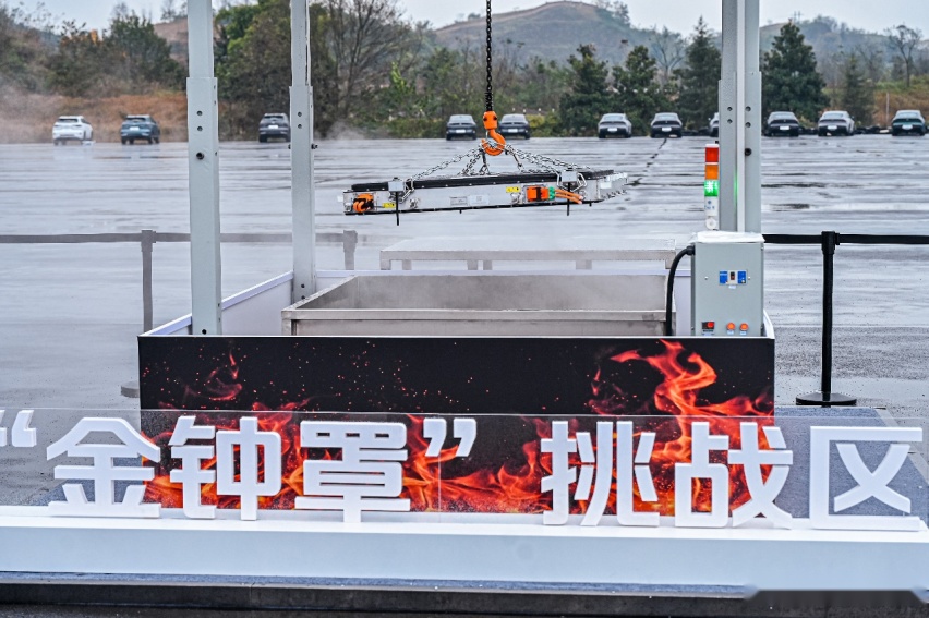

安全是所有人都放在第一位的。硬件安全方面,“金钟罩”电池在材料体系本身的安全上做了充分的考虑。例如,在电池上运用了军工标准新型隔热材料,隔热性能较行业水平提升30%,100%实现热抑制,使用温度比常规材料提升200℃以上。我们还采用了更为稳定的磷酸铁锂,以及更高的制造标准,实现电池全方位的安全防护。
软件安全方面,“金钟罩”电池通过云端大数据实时计算,7X24小时全方位守护电池全生命周期安全,实现毫秒级安全风险感知,100%防范安全风险。不仅如此,“金钟罩”电池采用了时代长安生产的标准化电芯,通过一流的技术、一流的工艺、一流的品控来确保电池的安全品质。另外,“金钟罩”电池从设计、验证、生产、运输、使用到回收全流程都实行标准化管理,不让任何一个环节中产生安全隐患。
