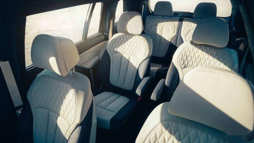

李想的微博提到,出于便捷性和安全性的考虑,大到奔驰 GLS、宝马 X7 这类全尺寸 SUV 的 6 座版仍然只提供了单车扶手。那么事实是否真的如此呢?我们调查了目前市面上大家都比较熟悉的 18 款 6/7 座车型。
宝马 X7 6 座版座椅布局
