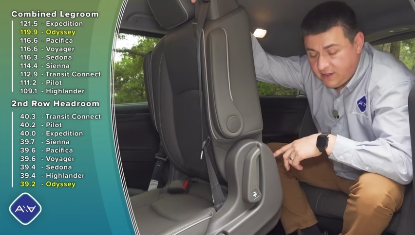

美版奥德赛第二排边座侧面有三个扳手,其中中间的扳手如果扳动的话,边座座椅靠背会快速向前折叠并同时前移,迅速空出一个比较大的上车开口,比走中央通道去第三排还要快捷和便利。
原本四代以前的国际版奥德赛也同样在二排座椅靠背外侧上方提供了一个扳手可以一键折叠前移,但从五代奥德赛开始,可能是因为要安放的扳手比较多,包括腿托调节的扳手和靠背上半部分单独调节的扳手,这个一键折叠前移的扳手被取消,需要先扳动调节靠背的扳手折叠椅背,再扳动调节前后的扳手,并手动推动座椅向前,一共三个步骤才可以实现二排座椅的折叠前移。
不过,五代国际版奥德赛的二排座椅后方倒仍然给第三排乘客保留了一键折叠前移的扳手,但可惜这个扳手在内侧而非外侧,就只方便下车使用而不方便上车使用。

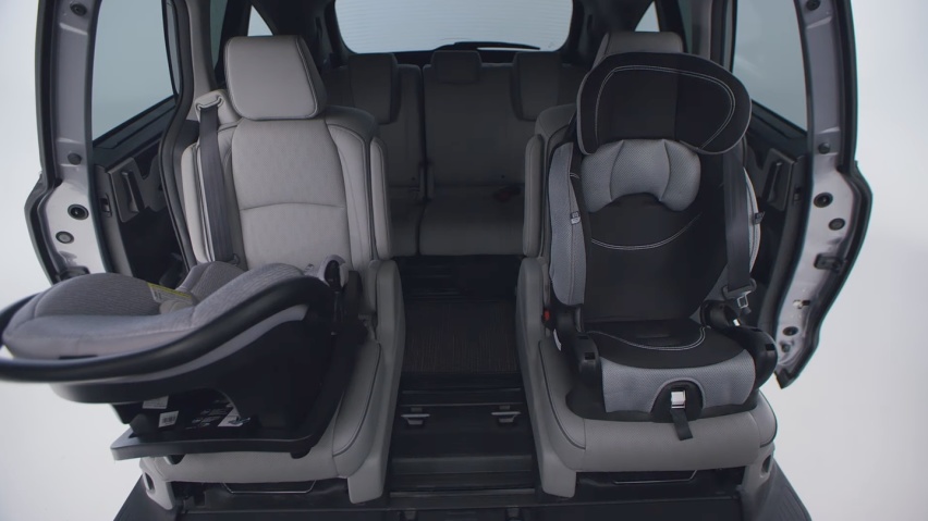

美版奥德赛即使是边座安装了安全座椅,那么也可以通过扳动侧面最前方的扳手,从而将座椅下方后侧解除固定,此时整个座椅可以整体前倾,也可以进出第三排。
前倾的开口要小于折叠前移,而且需要有人手扶着座椅才能维持前倾,但如果家里有三个使用安全座椅的小娃,都需要放在第二排方便爸妈抱上车系好安全带,这个模式就提供了进出第三排的方案。
整体前倾模式下二排侧面开口:
折叠前移模式下二排侧面开口:
此外,美版奥德赛第三排也有4个安全座椅接口(美规为Latch接口,类似isofix),因此甚至可以利用第三排座椅的钓鱼模式,将第三排座椅向后翻,然后直接把整个婴儿提篮座椅安装上去——这样一来对于三娃家庭,就不需要把所有小娃都放在第二排,成人也就可以有1-2个坐在更方便舒适的第二排,也方便二三排分别有大人照顾孩子。
国际版奥德赛因为第三排没有Isofix接口,只能通过安全带安装安全座椅。而第三排的安全带又来自天花板,就无法再在有安全座椅底座的情况下后翻。
因为有以上三种第三排进出模式的存在,美版奥德赛在第二排坐满3人的情况下,第三排仍然可以比较方便得进出。
