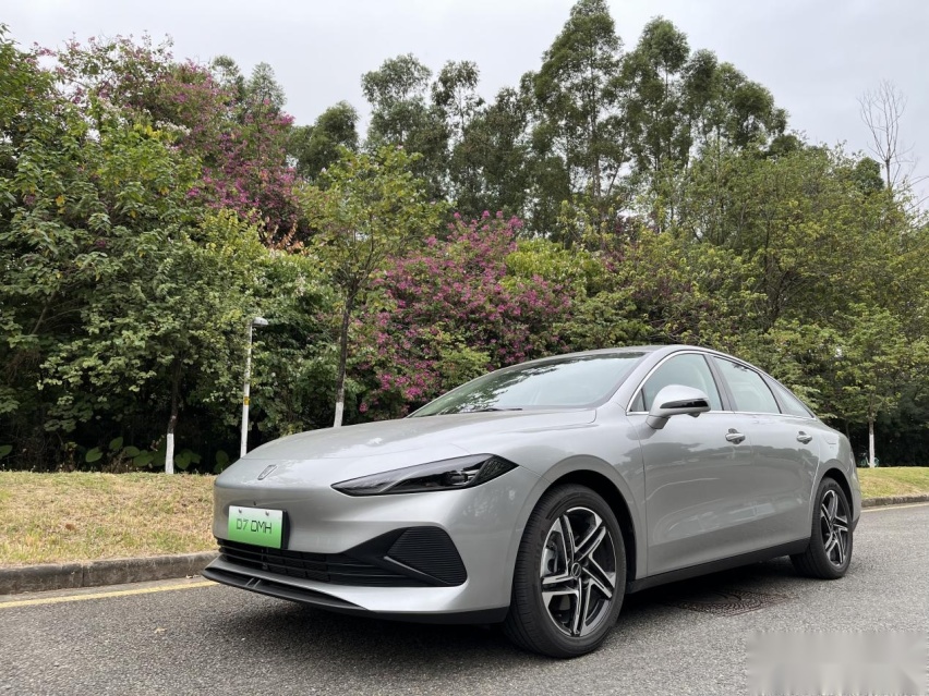

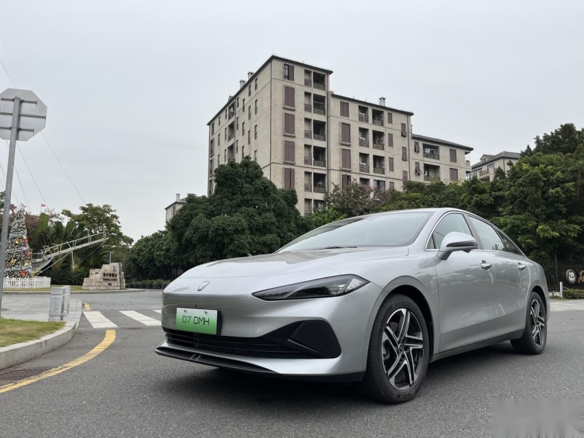

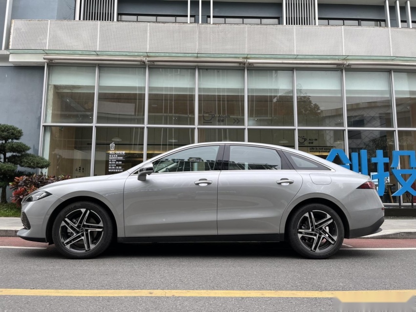

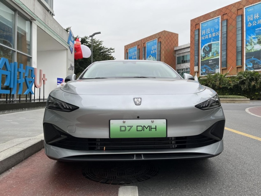

本次受测车型为荣威D7 DMH 125KM旗舰版,为D7 DMH车系中的高配车型,官方指导价14.58万元。最近荣威针对D7开展了限时优惠活动,最低10.98万元起售,本次测试的125KM旗舰版叠加优惠后,限时权益价为13.28万元。13万出头能买到配置全满的D7 DMH高配版车型,性价比简直“炸裂”。
实测亏电油耗4.58L! B级车荣威D7 DMH不仅性价比拉满 还特省

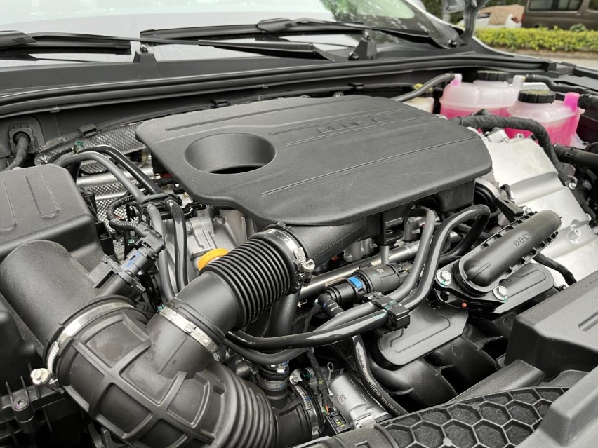

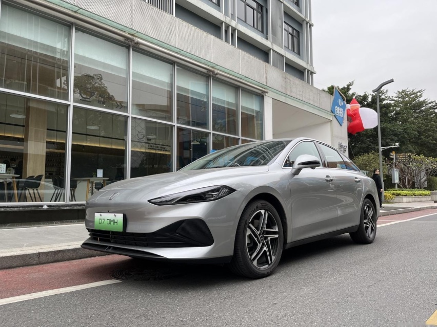

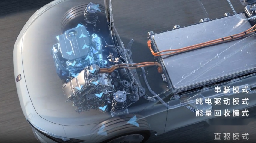

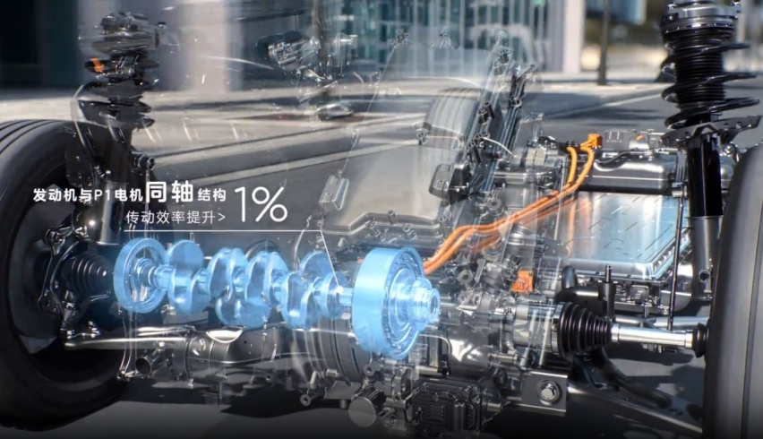

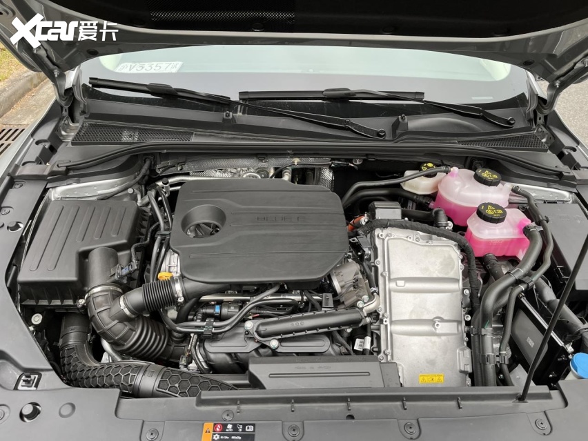

荣威D7 DMH车尺寸4890*1890*1510mm,轴距2810mm,为标准的中型轿车尺寸。动力系统方面,该车搭载上汽DMH超级混动系统,该系统从定义上属于插电混动系统,动力系统结构由一台112马力1.5L混动专用发动机+单挡DHT变速箱+204马力前置单电机组成,搭载21.4度的磷酸铁锂电池。CLTC纯电续航里程125公里,综合续航1400公里(实测1704公里),官方公布的零百加速为7.9秒。
这套系统作为当前我国最先进的插电混动系统之一,技术上有诸多亮点,例如行业独此一家的同轴布局的P1电机,高度集成化的五合一PICU车载大脑。上汽DMH系统拥有5种工作模式,涵盖了绝大多数用车工况,同时配合热效率超42%的混动专用发动机,更是把燃油利用效率发挥到了极致。

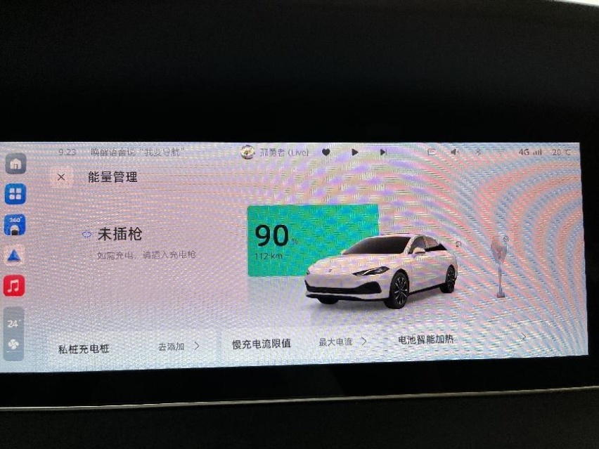

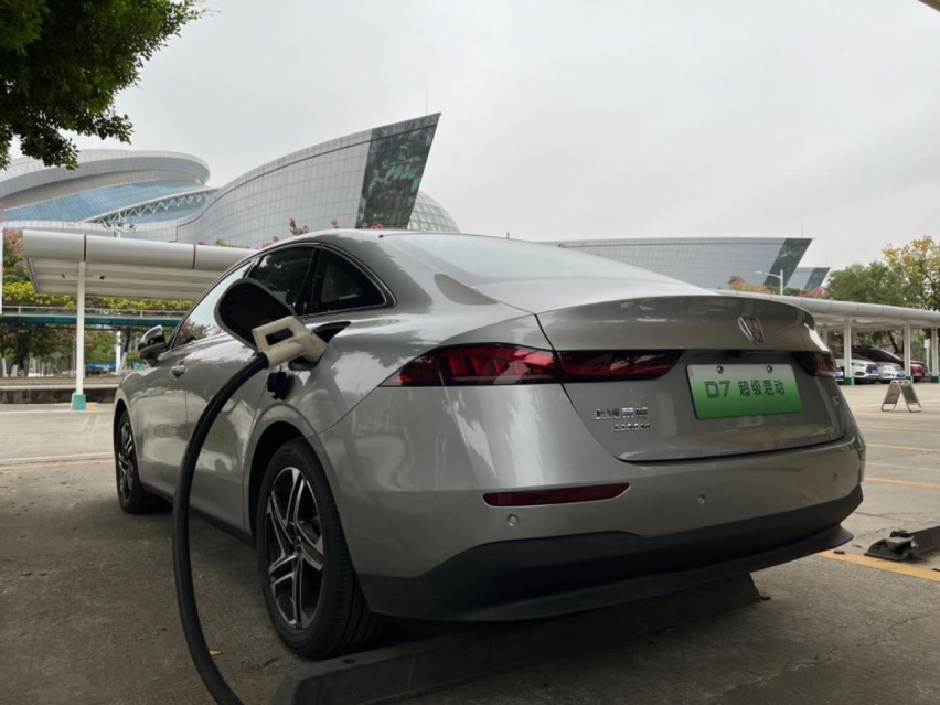

在测试开始前,我们将按照实际用户的使用习惯,把车辆加满油,并把车辆电量充至90%。为什么不直接充到100%的原因在于,绝大多数用户在日常使用中都不会真的把电池充到100%再出发。这里有一个很重要的原因在于充电速度,无论是插混还是纯电,只要用的是锂电池,从90%-100%这个耗时是非常长的,那是因为锂电池的SOC电量高于90%之后,由于锂离子嵌套速度大幅度减低,充电装置是必须大幅降低充电功率为这种高SOC状态下的电池充电的。而对于绝大多数用户而言,除非有“必须充到100%不可”的强迫症,否则对于用户而言,90%或是100%,其实并不十分重要。因此考虑到充电速度问题,大多数用户会在80%-90%左右便断开充电。

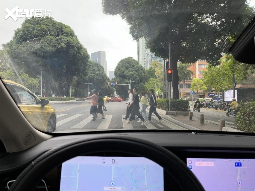

荣威D7 DMH的城市驾驶感受给我留下了非常深刻的印象。测试开始的时候正值上班高峰期,各种杂乱的交通状况层出不穷,我所在的区域存在着大量的布匹批发市场,各种运送布料的小货车和电动车们在路中间无视交通法规,各种横冲直撞,还有不少的大型货车在身边呼啸而过。不管怎么看,这个路况即便放在城市工况下也绝对算是恶劣的类型。

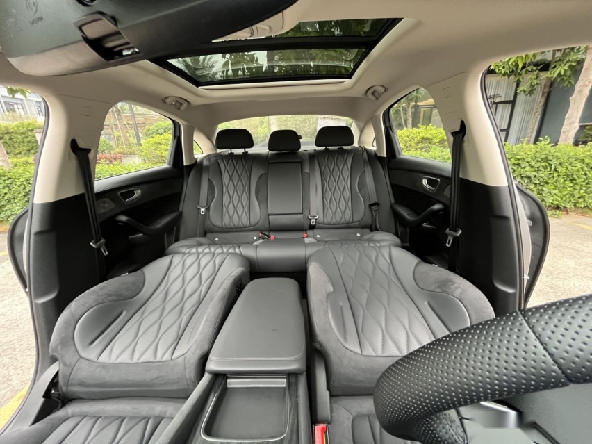

但我们在近4米9长的荣威D7车内,却感受到了和周边混乱的环境截然不同的松弛感。在城市工况下,荣威D7车内极为安静,双层加胶玻璃非常好地隔绝了几乎所有的外界噪音,哪怕我们在测试过程中刻意不开启音响系统,传入车内的环境噪音也十分轻微。

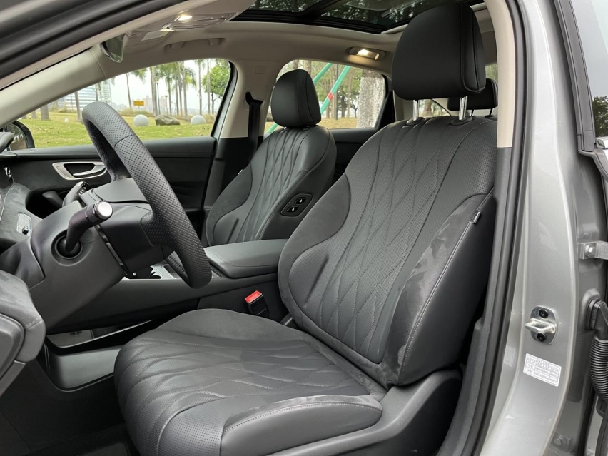

而且,D7偏软的悬挂调校风格在城市路段下也非常舒服。安静的车舱、同样舒适的悬挂,再配合上荣威D7的云宿座椅,我们在驾驶中甚至开始产生了一点睡意。当然,在这种混乱的情况下,D7的主动安全系统也给我们留下了极为深刻的印象。当距离前车距离过近,车辆会用声光对驾驶员发出提醒,甚至有一次,一台运布的电动三轮车在密集的车流中来了一次“鬼探头”,在D7的正前方直接横穿而过。我还没反应过来呢,D7的AEB主动刹车系统已经启动了紧急制动,把车稳稳刹停了。

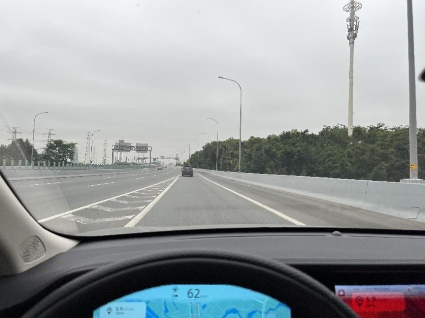

荣威D7 DMH在纯电模式进行高速测试时,我们测试的是两点:尽管车辆处于纯电优先模式,但在车速较高的状态下,发动机会不会介入参与驱动、其次是D7在高速的驾驶体验如何。
很多插电混动车型尽管设置为纯电优先模式,但在电池SOC电量较低且车速较高的情况下,发动机是会强制介入运行的。但在我们全程57公里的高速测试中,车速一直在110-120之间。我们特地留意到一个事实:D7即便在这么高的速度下,在表显纯电续航低于25公里的时候,发动机也是完全不会介入的。在纯电优先模式下的D7,驾驶感受和一台真正的纯电动车没有任何区别。
最终在完成了14公里的城市工况和57公里的高速测试,合计71公里的行驶后,表显纯电续航里程从112公里掉到15公里,掉了97公里表显续航,在全过程中发动机均未启动为电池充电。考虑到高速行驶的耗电量远远高于普通城市道路及其他工况,我们基本上可以得出结论:荣威D7的电耗达成率是非常高的。如果按照正常城市工况行驶的话,125公里的纯电续航足够支持3天的通勤。

综合计算,荣威D7 DMH的百公里电耗为14.4kWh。考虑到荣威D7的动力电池并不大,仅21.4度。按照当前商业快充电价计算,从15%补能到80%左右的花费仅20元。换句话说一杯奶茶的价格就能妥妥开3天。荣威D7 DMH在正常通勤状态下,是非常省钱的。

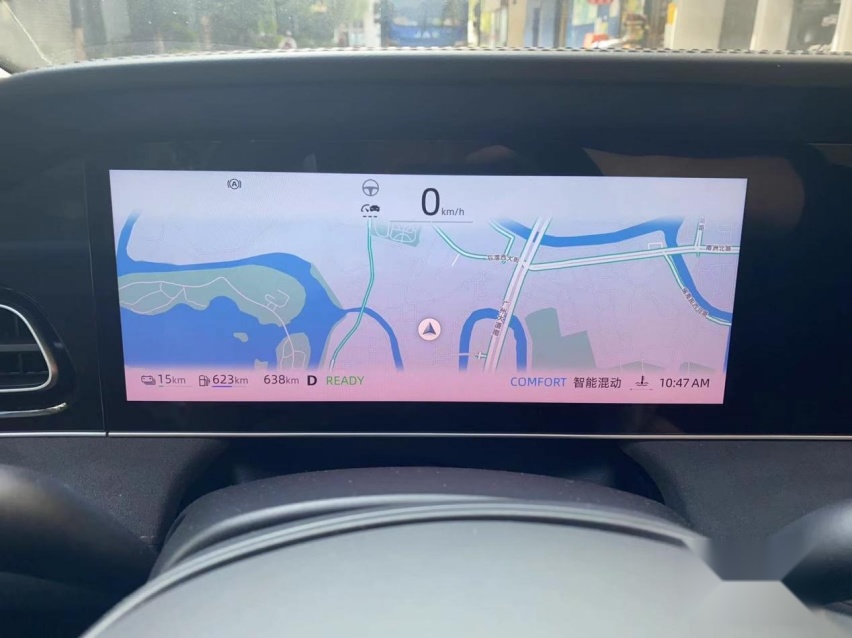

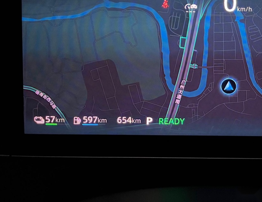

在结束了高速测试后,我们开着仅剩15公里纯电续航的荣威D7,立马进行亏电油耗测试。在这个模式下,我们把D7的驱动模式切换为智能混动模式,在这个模式下,发动机会在适当的时候介入参与驱动车辆及对电池的充电。
先说成绩吧,亏电测试全程80.6公里,其中约40公里为城市快速路,其余路况为不堵车的城市工况、主干道、高架路桥及堵车的城市路段的混合工况,基本上涵盖了实际用户日常用车接触到的大部分路段。表显燃油续航从623公里掉到597公里,掉了26公里表显续航.结合公式计算得出,荣威D7在亏电状态下的百公里油耗为4.58L。同时,在针对荣威D7 DMH的续航测试中,它不仅录得1704公里的超长续航,还创造出百公里3.4L的超低油耗纪录。
这个数据对于D7来说是比较优秀的成绩。要知道这是我们在电池电量不足的情况下进行的亏电测试,发动机不仅需要参与驱动车辆,还需要分出一部分功率对电池进行充电。大多数B级插混车的亏电油耗数据都在5L以上,荣威D7 DMH作为一辆车长近4.9米的大车,能取得这样的亏电油耗成绩,让我们十分惊喜。

对于当前我们熟悉的一些知名的、装机量较大的插混系统来说,电机会在低速和中速区域负责驱动车辆,而车速达到一定程度,或者驾驶者油门开度达到一定程度的时候,发动机会启动介入。但D7的DMH超级混动系统很不一样,无论是低速中速还是高速,我们几乎在任何工况下都会明显发现,车辆是以纯电模式行驶的,哪怕我们在车速60公里下,大油门(不是地板油)提速到120公里,只要电池电量高于30%,车辆完全是以电机驱动加速的,燃油机完全不会介入。
我们测试发现,DMH系统只有在两种状态下会启动内燃机:首先,电池电量低于30%且表显纯电续航低于35公里下,地板油加速会让发动机启动介入驱动车辆,此时DMH系统的运行模式为插电混动,油电同时参与驱动车辆。但一旦脱离地板油状态,发动机会立刻停机。
第二种状态是,同样是表显纯电续航低于35%,当车辆稳定运行在70-90公里,没有剧烈的油门和刹车踏板动作下,DMH系统会判断车辆处于匀速行驶状态,这时候发动机会启动运行一段时间为电池充电,但并不参与对车辆的驱动中。此时DMH系统运行于串联模式,发动机此时充当发电机。
重点说说这个串联模式,DMH系统串联模式下的发电效率相当高,你能肉眼看到纯电续航里程在不断上涨,根据我们实测,发动机启动大概5分钟左右的时间,电池电量可以从23%充到51%左右。而我们进一步观察发现,在保持80-90公里匀速行驶状态下,发动机会在表显纯电续航到达65公里时切换到低转速状态,并在纯电续航到达73公里时停机。此时车辆切换为纯电驱动模式。
