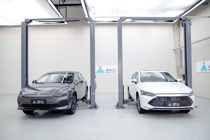

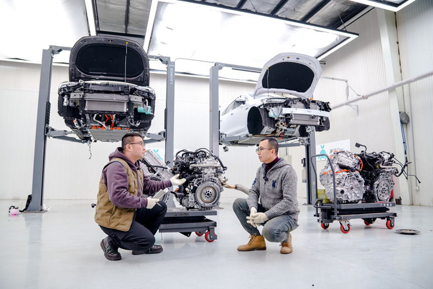

为了搞明白这个问题,我们把欧叔刚买的两台车拿去拆了!
为什么是这两台车呢?
因为这俩是10万级插混的热门车型,有着可观的优惠幅度,具有代表性。
10万元插混谁更值?拆解荣威D7 DMH、比亚迪秦PLUS DM-i
他们分别是:
1.荣威D7 2023款 DMH 125KM卓越版
2.比亚迪秦PLUS 2023款 冠军版 DM-i 120KM超越型
比亚迪秦PLUS DM-i属于“前浪”,指导价9.98-14.58万,它的出现让10万级出现了插电混动的轿车!而荣威D7 DMH属于“后浪”,指导价12.58-14.58万,作为追赶者,它必须更有诚意!
两台车指导价都是13.58万,北京的优惠幅度也差不多,落地都在10左右,就把它俩拆开看看!

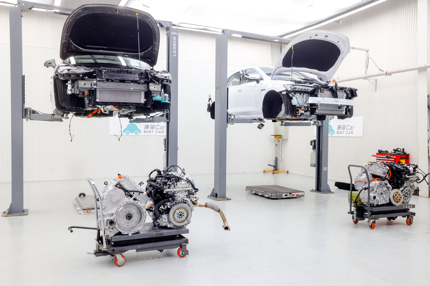

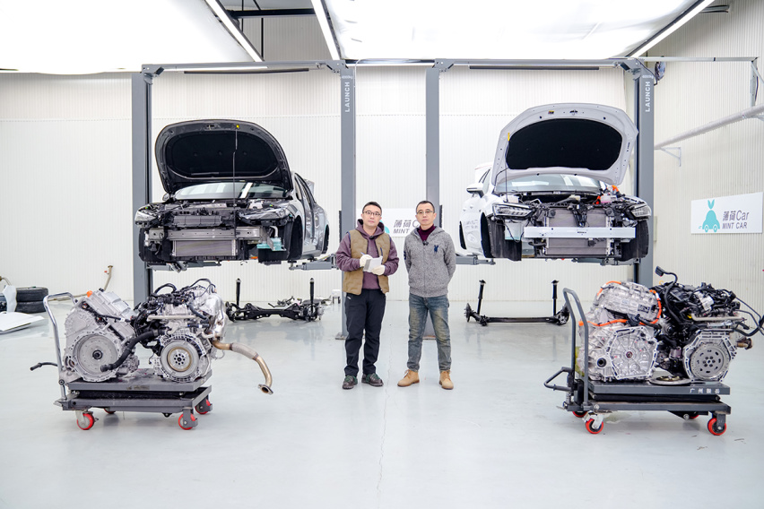

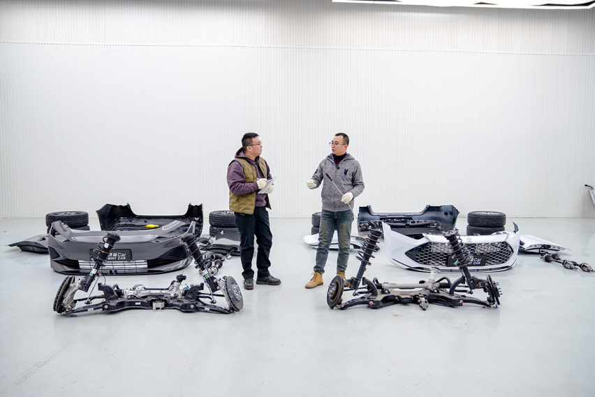

欧叔特意邀请了他的汽车工程师朋友高老师一起,看看这两台车到底有什么表面上看不出来的区别!
动力总成拆解——电机结构+用料+电池
先来看两款车的动力总成,高老师认为:
两款车型都是10万级的插混车型,这个级别的车型动力参数不会有特别大的差距,但是在动力系统的结构和用料上区别是比较明显的。

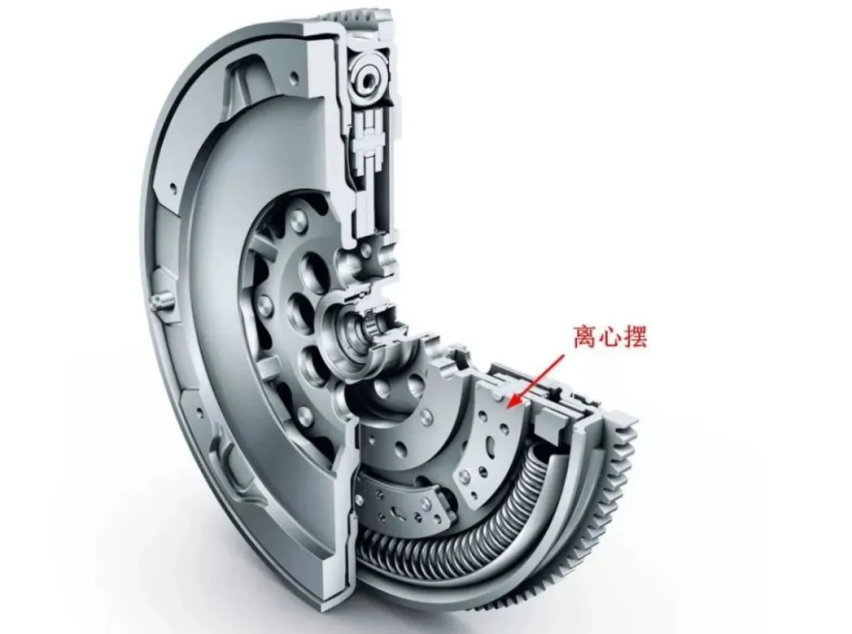

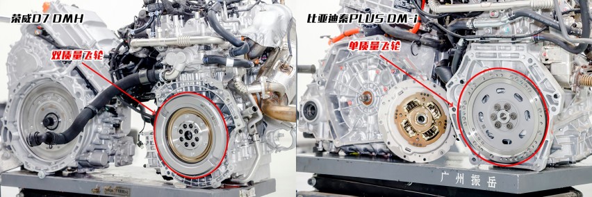

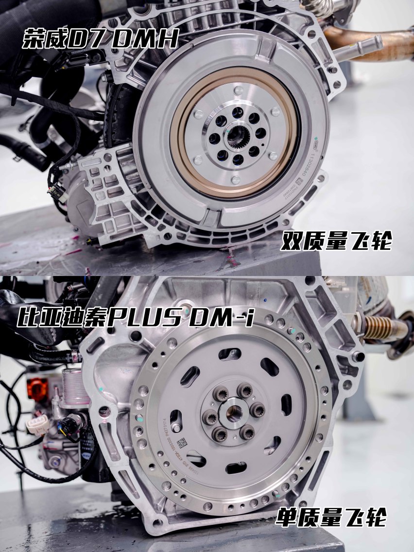

其中一点就是发动机和变速箱连接的部件上,荣威D7 DMH使用了双质量飞轮,比亚迪秦PLUS DM-i使用的是单质量飞轮,高老师认为飞轮方面,荣威的双质量飞轮要贵1500元左右,说实话让我挺惊讶的!
既然贵,我们来看一下它的剖面图,看起来的确很复杂,但是这个东西对我们日常使用有什么好处呢?主要有三点:
  1. 发动机与变速箱结合的冲击大幅度降低,延长动力系统寿命
  2. 平顺性好,几乎感受不到发动机的介入
  3. 耐久性更好,系统工作更安静

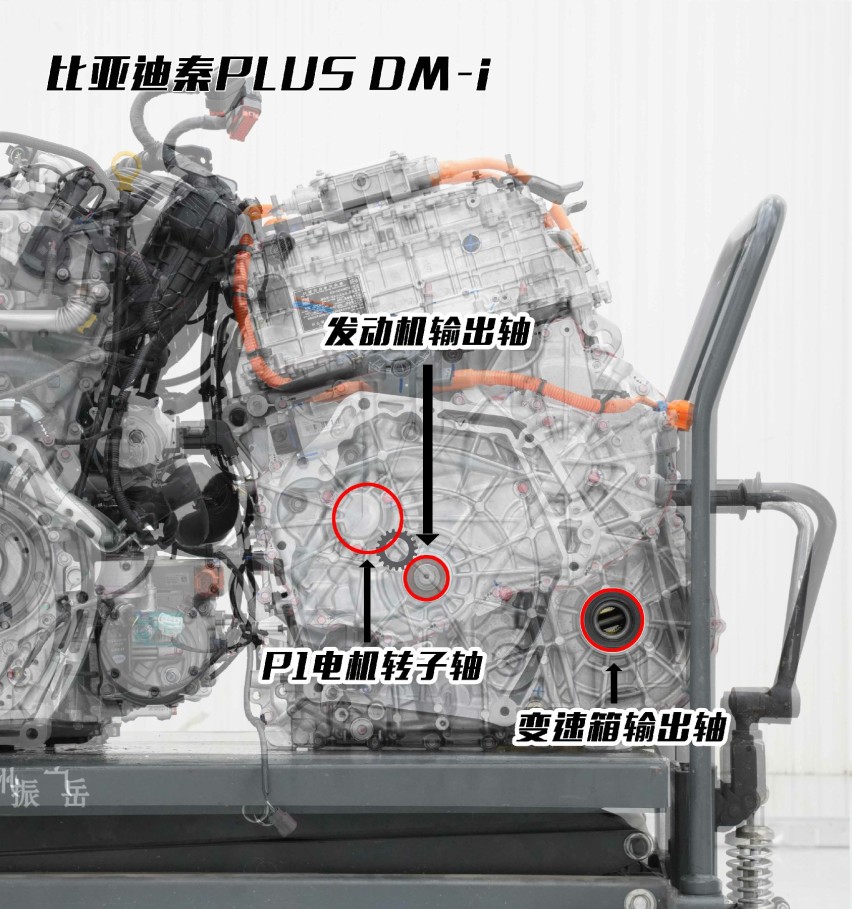

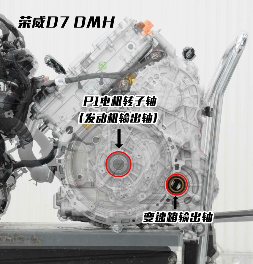

荣威D7 DMH采用了发动机输出轴与P1同轴设计。设计难度较大,但优点也是非常突出的。首先可以缩小电机体积,减轻重量。提升传动效率,降低噪音和震动,功率更大充电速度也会更快,发动机噪音也会更小。
比亚迪秦PLUS DM-i的,发动机输出轴与P1电机转子为平行轴结构,需要增加一组额外的齿轮才能形成传动效果,必然会有相应的动力损耗以及噪音震动的产生。

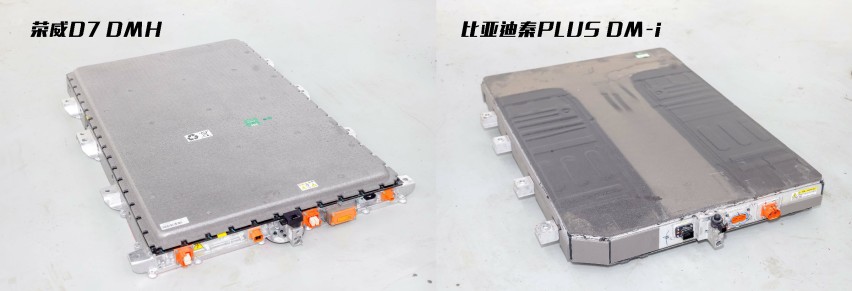

两块巨大的磷酸铁锂电池拆下来了:
荣威D7 DMH电池容量为21.4kWh
比亚迪秦PLUS DM-i为18.32kWh
相差3.08度!

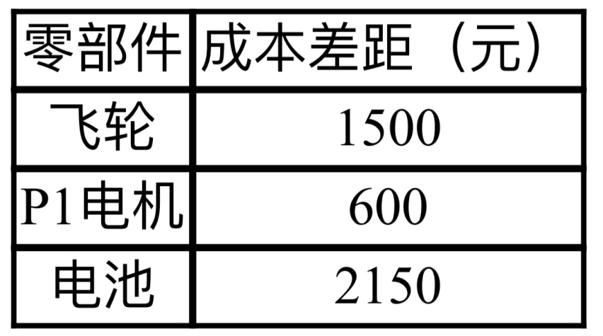

更大的容量也可以增加纯电续航里程,带来更好的使用体验。高老师说虽然电池原材料一直再降价,但是1度电的成本还是要在700-800元左右,我们取个中,电池成本又差出2150元,甚至比飞轮结构差距还要大。

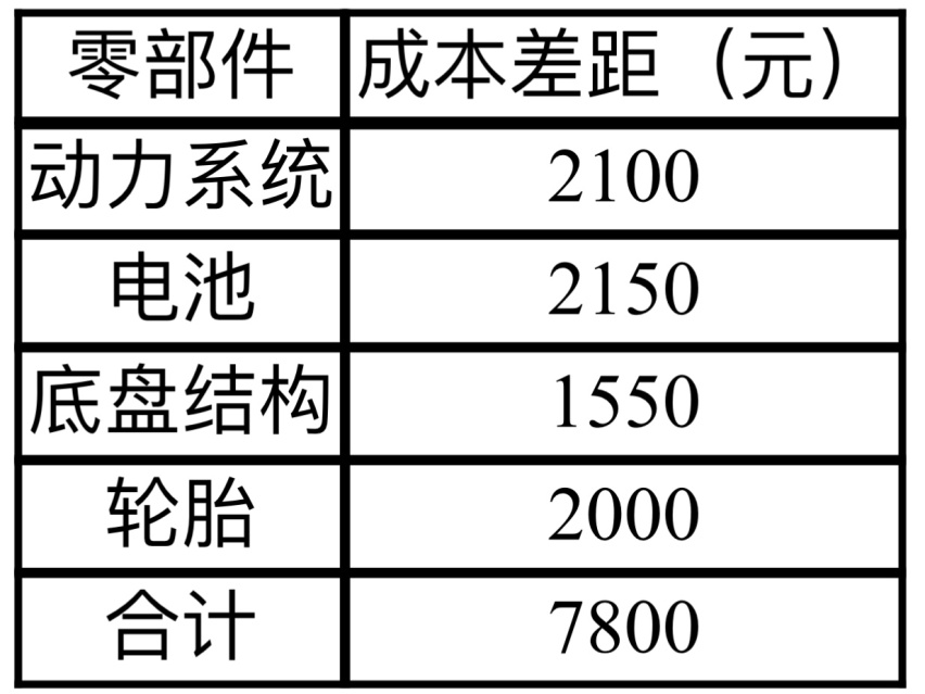

以上所有的差价4250元。拆到这我也终于明白了欧叔为什么同意把自己的车拆给大家看了,如果不是因为拆车,我们还无法了解到零部件的差异会如此大,最重要的是两台车指导价是一样的前提下,只看动力总成和电池就有那么大的差距,这个我们真的没有想到。这下就有动力继续拆解啦!

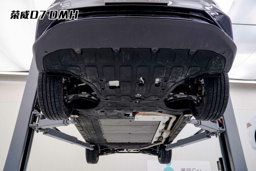

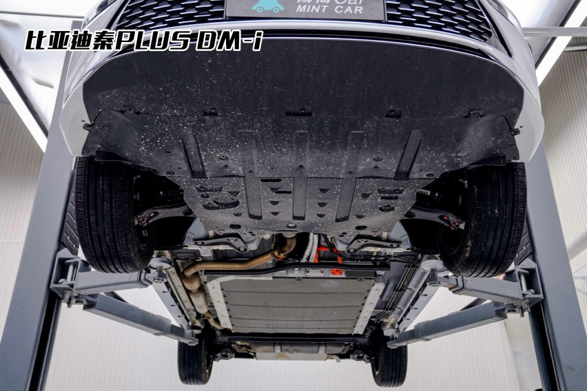

升起底盘,比亚迪秦PLUS DM-i为半包设计,线束和油管裸露在外,荣威D7 DMH底护板包裹面积更大,底盘平整度更好,这样做可以减少空气阻力,提升能耗表现,成本上的差价为50元左右。

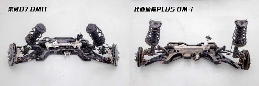

两款车都是麦弗逊式独立悬架,在这个级别也是非常主流的悬架形式,放在两台车上没有任何问题,但是在用料上两台车产生了4点区别:

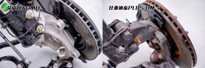

荣威D7 DMH为铝合金转向节,比亚迪秦PLUS DM-i为铸铁材质,成本上的差距会在20元左右。

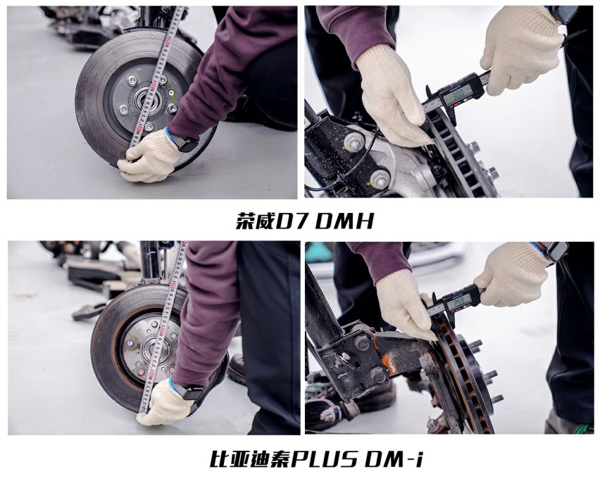

两者同为前通风盘后实心刹车盘,经过测量发现,荣威D7 DMH前刹车盘直径达到了320mm,厚度30mm,比亚迪秦PLUS DM-i为300mm,厚度26mm,对使用来说尺寸更大,接触面积大,制动和散热效果更好,而这一块的成本上两者差距30元左右。

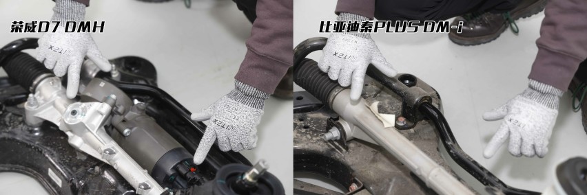

转向机上,比亚迪秦PLUS DM-i采用纯机械式齿轮齿条转向器,助力在转向柱上,转向柱成本较高,荣威D7 DMH助力在转向机上,转向机成本较高,带来的助力更直接,也就是我们常说的转向手感更好,更精准!两套方案整体对比,荣威D7 DMH成本高出650元左右。

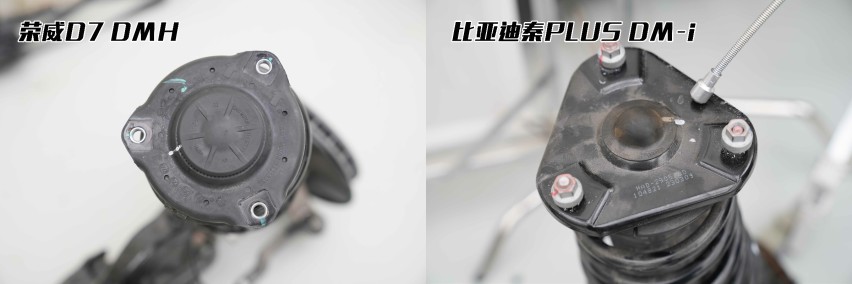

前塔顶,荣威D7 DMH带有缓冲胶垫,比亚迪秦PLUS DM-i是刚性硬连接,对于前舱的震动影响比较大。

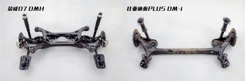

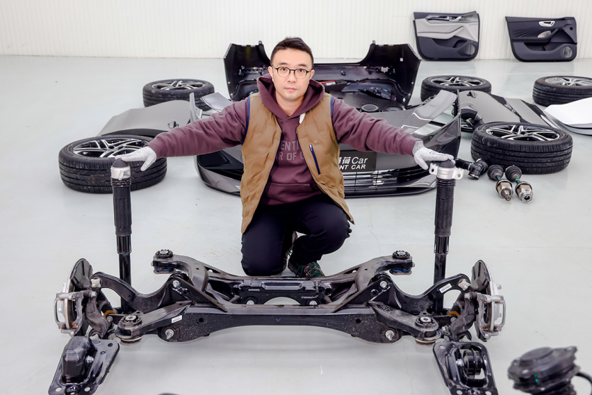

最大的差异还是两台车的后悬架:

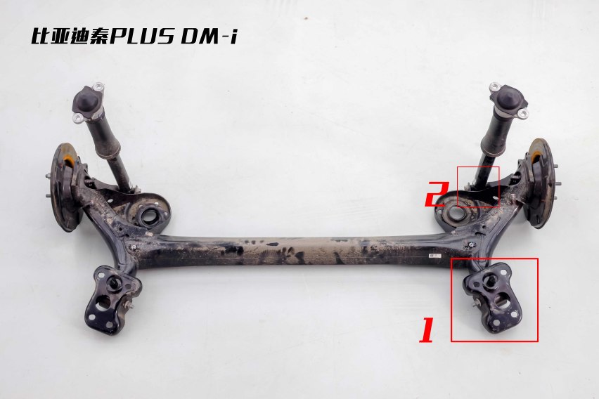

比亚迪秦PLUS DM-i,简单的一体成型结构,A级车入门级别常用的扭力梁式非独立悬架,高老师说这个东西只要设计完成后,可调的空间就非常小了,作为乘用车后悬架,想找到比这还简单的结构,很难。

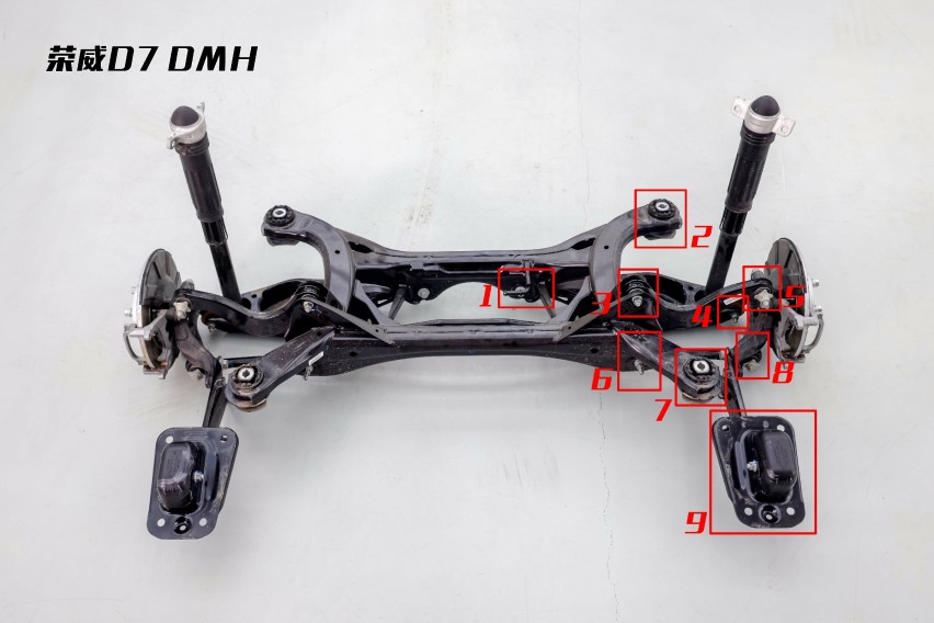

荣威D7 DMH是E型刀臂多连杆悬架,从结构上看更加复杂,悬架上布置的多处连杆,可调范围更大,在操控性,循迹性,滤震性等方面可以看齐很多B级车型。
同时在质感提升方面,也就是我们常说的NVH当中的震动,两者区别也是相当明显的。
比亚迪秦PLUS DM-i一共4个衬套,荣威D7 DMH提供了18个衬套,包括14个小衬套和4个大衬套,这4个大衬套安装在副车架和车身之间,可以大幅度降低整个副车架传递到车身的震动。
一般来说这样的衬套多出现在一些比较高端的车型上,没想到在荣威D7 DMH上也见到了。两者成本差异在200元左右。

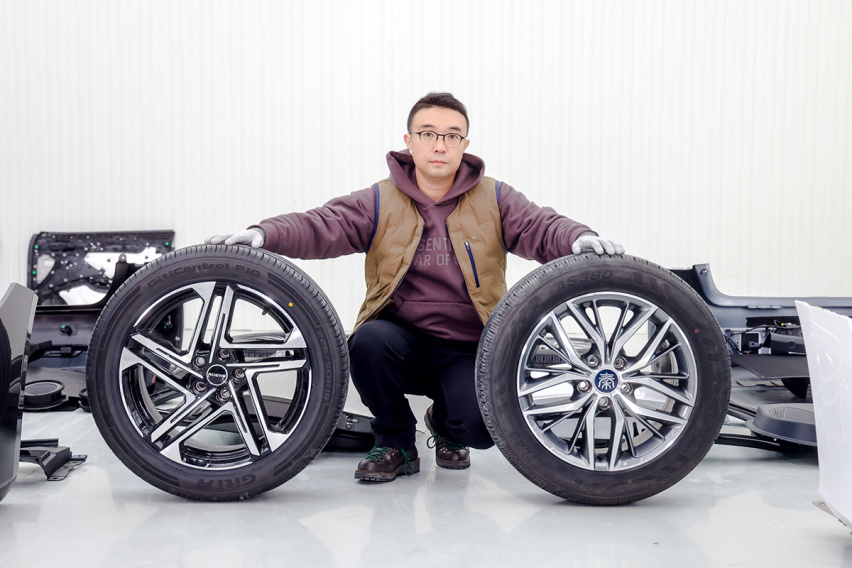

轮胎型号上,荣威D7 DMH为225/50 R18佳通P10系列轮胎,比亚迪秦PLUS DM-i为215 55 R17的阿拉特斯AS380系列,我在同一电商平台下查看价格后,发现两车4条轮胎的价格差距竟然达到了2000元左右。

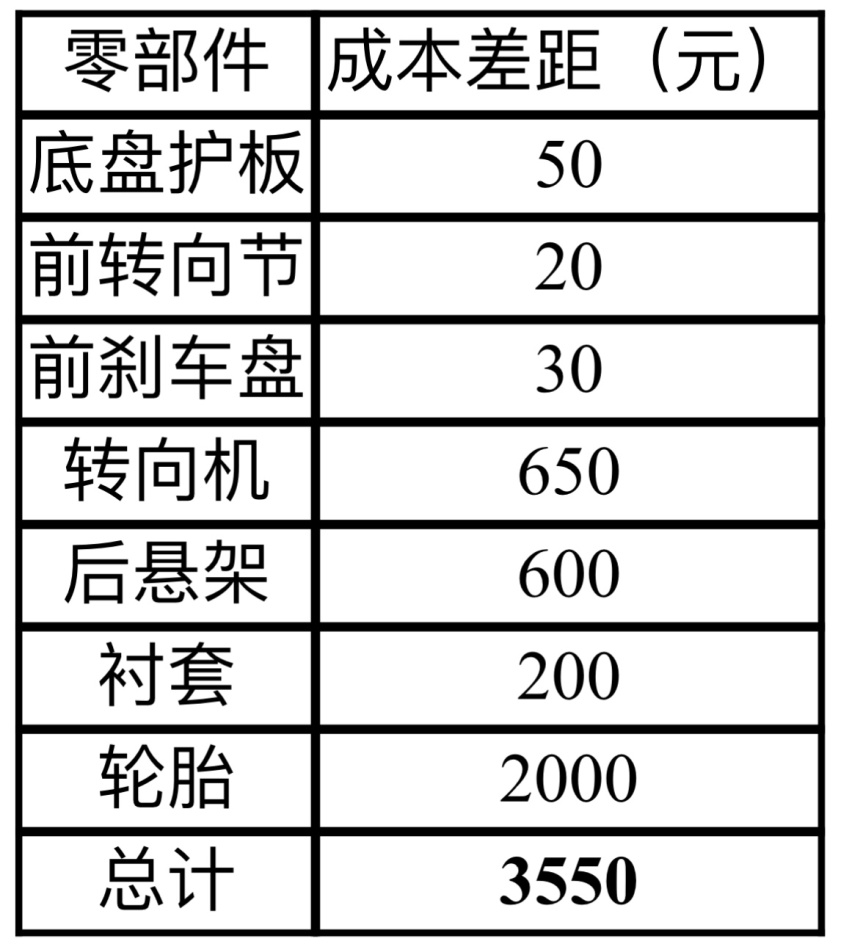

至此,底盘部分已经拆完了,关于这一部分的差价我也做了个表格:
总体来看,在底盘悬架部分,这一部分的差异达到了3550元。这也解释了欧叔在驾驶完这两台车所感受到的差异,在底盘反馈、底盘滤震、长波段和短波段震动,过弯的循迹性、底盘传递到车内的噪音诸多方面,荣威D7 DMH要明显比比亚迪秦PLUS DM-i提供了更好的动态感受。

拆到现在,两台车的成本差异算是比较大了。
