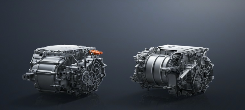

小米自研的HyperEngine V6/V6s超级电机,则以21000rpm的转速位居行业第一梯队,实力超越全球最强量产电机(Tesla Model S Plaid 20000rpm )。其中,HyperEngine V6超级电机的最大功率为299PS,最大扭矩为400N·m,而HyperEngine V6s超级电机的最大功率则达到了374PS,最大扭矩为500N·m。
为实现这一高转速目标,小米创造性地采用了AI仿真技术优化转子应力。历时8个月、20万次电磁和结构耦合AI仿真迭代以及多轮样品试制,终于获得最优解。与此同时,小米在追求效率极致方面也取得了显著成果,将定转子气隙极限缩减至1.3mm,进一步提升了电机的性能。

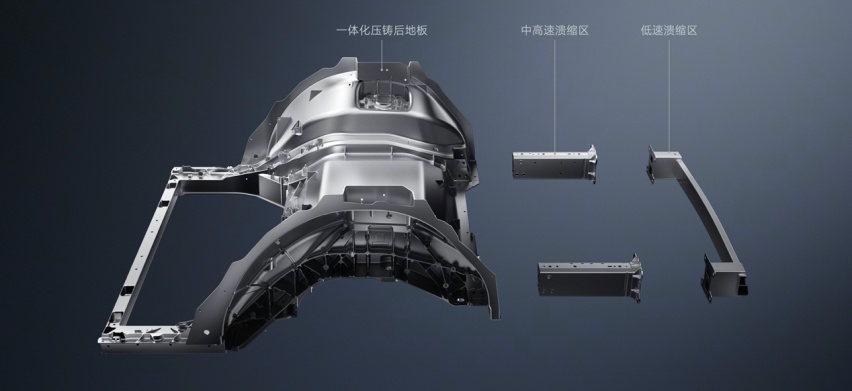

除技术与材料的创新,小米汽车克服传统大压铸弊端,采用三段式可维修设计:「一体压铸后地板 + 中高速溃缩区 + 低速溃缩区」。中低速碰撞中,无需更换大压铸件;而在高速碰撞中,这一设计能满足90km/h的后碰标准,超过了全球的最高标准。

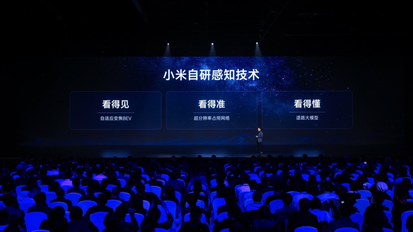

自动驾驶技术已成为智能移动领域的突破重点。在这场技术攻坚战中,自适应变焦BEV技术、道路大模型以及超分辨率占用网络技术,构成了小米智能驾驶的三项关键技术。其中,自适应变焦BEV技术为行业首创,它能像人眼一样变焦,能够根据不同场景自适应调用不同的感知算法。其感知网格最小可达0.05m,最大可至0.2m,识别范围从5cm延伸至250m,泊车场景更加精准,城区场景看得更宽,高速场景看得更远。
小米汽车五大核心技术发布,电驱电池全自研,十倍投入造好一辆车
(小米智能驾驶三项关键技术)
与此同时,小米行业首发的道路大模型正在颠覆传统智能驾驶对路况识别的认知。该模型不仅能识别实时路况,智能调节行驶轨迹,还能在复杂的十字路口工况下,不依赖高清地图也能顺利导航。通过学习复杂路口工况和老司机驾驶习惯,它能制定更合理的行驶轨迹,并针对突发状态进行动态绕行。
而在障碍物识别方面,小米超分辨率占用网络技术实现了异形障碍物识别种类的无限制。相较于传统占用网络依靠自然语言模型将障碍物描述成方块的方式,小米创新的超分辨率矢量算法可将所有可视物体模拟成连续曲面的立体物,从而将识别精度提升至0.1m,达到行业水平的2倍,特斯拉的3倍。此外,小米自研的一键降噪功能更是完全消除了雨雪天气对识别的影响,大大降低了误识别的概率。
