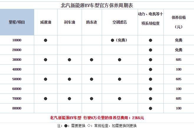

根据电动汽车的保养项目来说,主要是集中在三电的检查,以及车辆的底盘易损件的更换,其实简单的来说,电动汽车的保养也分常规保养和大保养,以常规保养来说,在一定的时间段进行检查,常规保养主要是三电的检查,三电的检查主要就是通过检测仪对车辆三电做一个全方位的检查。主要包括电池组的情况、电池电压、SOC电量、电池温度、CAN总线通讯状态等,而这类的小保养基本上是无需更换易损件。从检查的费用上面来说,大部分纯电动汽车是可以享受首保和次保两次免费保养。那么享受3次免费保养之后的费用呢?

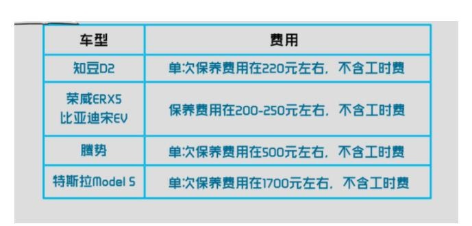

根据检测费用因品牌和地域不同也略有区别,基本在80-200之间。大保养的话,除开小保养之外,更换空调滤芯,以及每两年或4万公里要更换转向液,电动机油,冷却液和制动液等保养项目一样不能少。而根据大保养的费用来说基本上是在检测费的基础上面加上材料费即可,也制动液为例,市面价格在70左右,加上检测费200左右,也不超过三百块钱。
总的来说,纯电动汽车的常规保养确实要比燃油车简单一些,很多部分都是通过电脑进行检查,小保养只有80到200元,但基本都是检查项目,所以近乎于每2万公里才保养一次.
