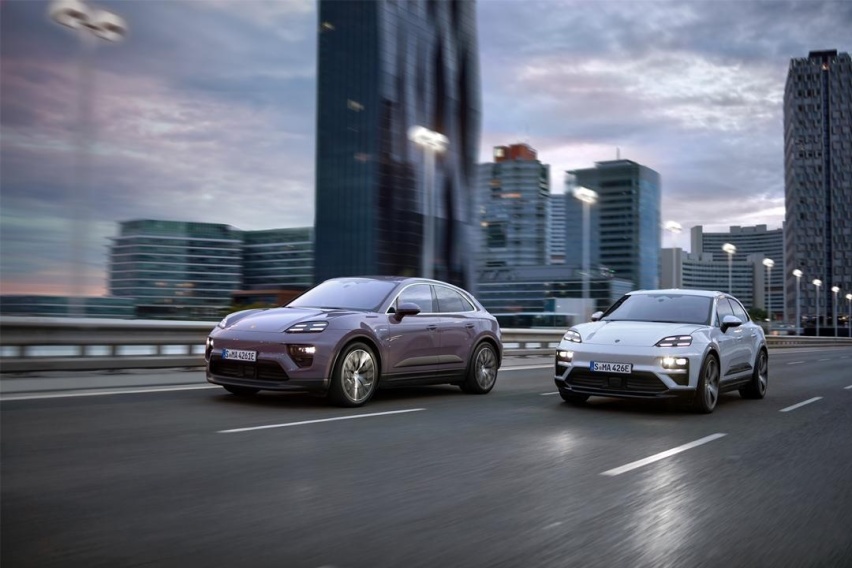

2、这次发布的两款车型分别是Macan 4和Macan Turbo。
Turbo大家都能理解,是保时捷更强性能的版本,虽然之前马斯克曾指出Taycan Turbo没有涡轮,但我想大多数人是可以接受一台纯电保时捷用Turbo来表示级别。不过保时捷燃油SUV都是四驱车型,所以一直没有像911那样用上4这个后缀,而纯电动Macan 4的出现,说明大概率保时捷还会推出单电机的入门版纯电动Macan。
3、Macan 4的两个永磁同步电机,综合功率300kW、最大扭矩610Nm,0-100km/h加速5.2秒,除了加速能力,仅看参数已经可以和燃油Macan GTS打得难分难解。Macan Turbo则将综合功率和最大扭矩增加到470kW、1130Nm,0-100km/h提升到3.3秒,极速260km/h,在保时捷家族也是看齐911 Turbo的存在。

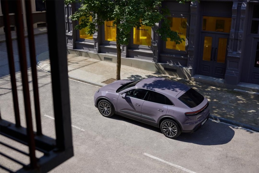

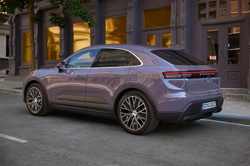

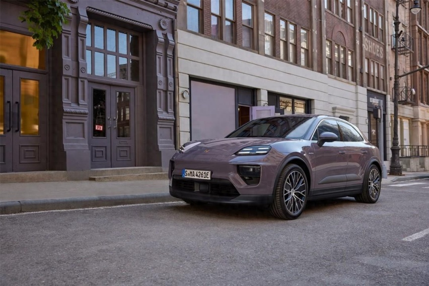

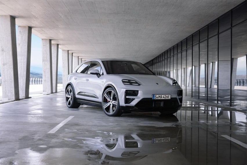

8、纯电动Macan比燃油版长了58mm、宽度增加16mm,高度只多1mm,观感差距不大,不过轴距增幅明显,达到86mm。它的整体外形设计更像是Macan Coupe,可升降尾翼、无框车门也增加了轿跑SUV的元素。而且作为电动SUV,纯电动Macan在前机盖下保留了84L前备箱,让保时捷跑车用户倍感温馨。

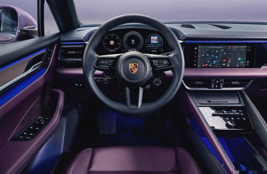

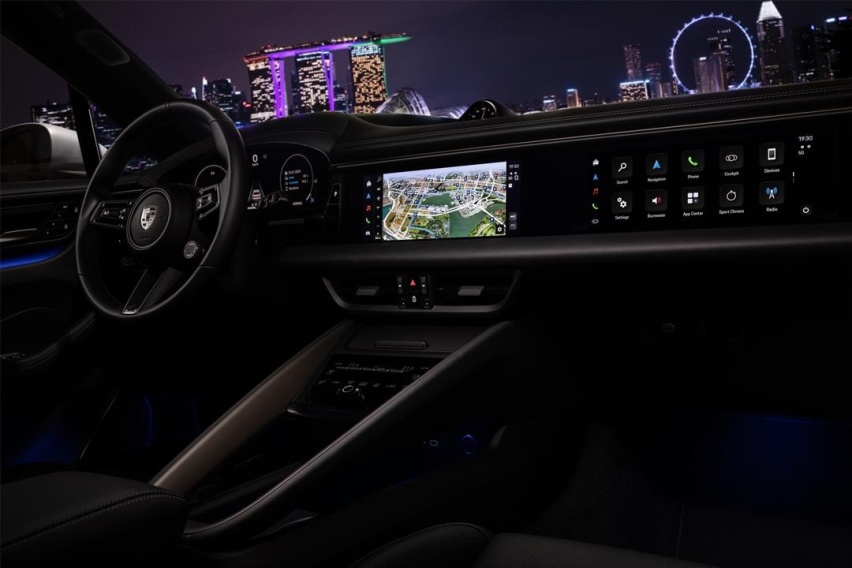

9、在内饰部分,纯电动Macan的设计贴近保时捷Cayenne,采用12.6英寸无框曲面屏,三圆仪表盘说明了它“小弟”的身份。除了基于安卓底层打造的全新PCM车机系统、支持CarPlay等车载互联的10.9英寸中控屏外,纯电动Macan还能在副驾侧选装多一块10.9英寸娱乐屏,其在新Cayenne上的选装价格是1.68万元。至于同样需要选装的等效87英寸AR-HUD抬头显示是保时捷的首秀,从成像面积上看已经达到同行第一梯队的水平。
