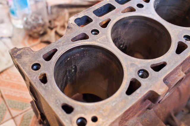

1.气门油封:气门主要作用就是阻止机油进入气缸内,但随着时间的推延,气门油封会出现腐蚀老化,影响其密封性,这样一来就很容易出现烧机油的现象。
2.活塞间隙过大:由于积碳导致活塞环卡滞,活塞环卡滞之后其刮油效果就会下降,更多的润滑油可能会参与燃烧,因此导致机油消耗量过大。 -
3.机油油量过高或不足:如果机油油量过高,会使曲轴箱通风系统中产生气泡,并随着通风系统进入气缸,从而增加机油消耗量。相反,如果机油油量不足,会导致润滑效果不佳,从而增加机油消耗量。
4.阀门密封件老化:阀门密封件老化会导致机油泄漏,从而增加机油消耗量。 如果你的标致408出现烧机油的情况,建议尽快到正规的汽车维修店进行检查和维修。
如果你的标致408出现烧机油的情况,可以考虑以下几种解决方法:
不管是1.6T 1.2T还是1.8L 的发动机,使用超过四年先到4S店更换原厂的气门室盖配件,可能会解决烧机油问题,如果更换后,还是消耗大,检测缸压,缸压只要足够,就不需要拆解发动机大修。此时,说明活塞环堵塞的问题概率很大。可以使用司有普PNF修复剂:清洁疏通回油孔,和气环卡滞的问题,消除活塞环被困住的情况。
司有普烧机油修复剂是一种针对汽车烧机油问题的修复剂,其主要成分为PNF(聚壬基酚醛树脂)。其原理是通过修复剂中的PNF成分渗透到发动机内部,清理油路,并逐渐渗透活塞环,内外结合清理干净回油孔,从而减少机油的消耗,恢复发动机正常工作的效率。只要是因为活塞环堵塞导致的烧机油都可以采用该办法。
泡缸盘轴是一种用于清洗和修复发动机的方法,但它也存在一些弊端,可能会对发动机造成损坏。具体弊端如下:
- 腐蚀风险:泡缸液具有一定腐蚀性,可能会对发动机造成损害。此外,这种修复方式只能用于铸铁发动机,而不能用于全铝和缸壁有镀膜的发动机以及V6发动机。
- 干摩擦风险:泡缸不能解决环体堵塞问题,需要借助机器或人工盘轴。在这个过程中,曲轴不断上下运动,实现渗透,让上方活塞顶的药液可以渗透到活塞环。然而,活塞在上下运行过程中,和缸壁之间没有任何机油润滑,会产生金属干摩擦。尤其是在气环油环疏通后,弹性开始恢复的过程中,活塞环的膨胀更容易贴合到缸壁产生硬性拉缸。
- 侵蚀机油:泡缸液的密度远大于机油密度,与机油融合会沉淀于机油下面,更换机油时无法完全抽干净,残留的泡缸液会侵蚀新机油,导致气门油封老化。
- 成本高昂:泡缸盘轴的人力成本占总成本的三分之二,而药液成本相对较低。 因此,泡缸盘轴可能会对发动机造成损坏,建议谨慎选择。
烧机油并非只有活塞环问题,还有配件问题,配件的问题排除检查好了,剩下的才是活塞环烧机油,切勿上来就只考虑活塞环烧机油。
