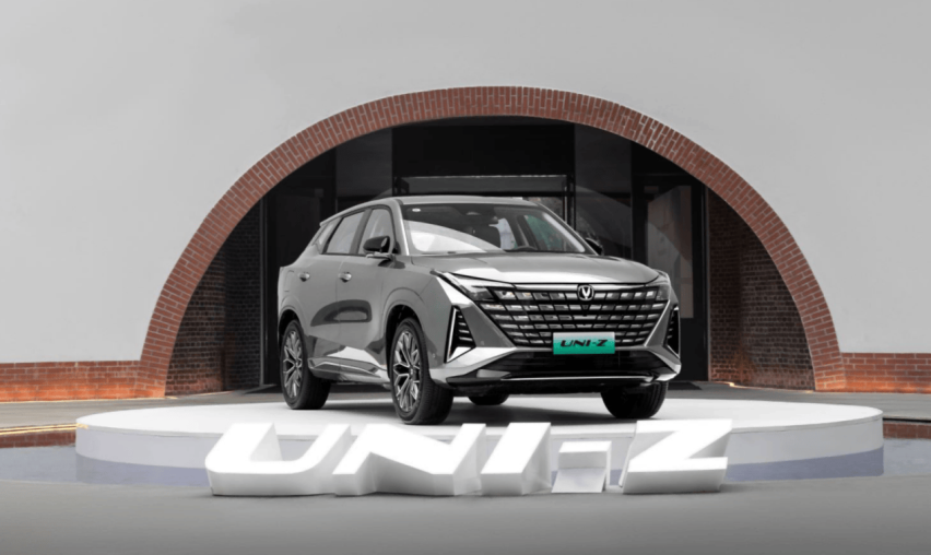

3月13日晚,长安汽车发布了新一代动力系统——新蓝鲸动力,该系统以"发动机+三电"核心技术为基础,通过模块化开发方法,将发动机、电机、电控和增程器等元素融合创新。在500bar超高压燃油喷射系统和1.45行程缸径比等关键技术的支持下,新蓝鲸动力发动机的量产热效率达到了44.28%。
随后在3月28日,基于该动力总成的首款产品长安UNI-Z正式发布,此次发布了三款配置,包括蓝鲸智电iDD 125km领先型、蓝鲸智电iDD 125km超越型、蓝鲸智电iDD 125km卓越型。这三款车型的官方指导价区间为11.79万元至13.19万元。。

根据计划,2024年年内,长安汽车将推出两款搭载新蓝鲸动力的车型,分别是长安UNI-Z和深蓝G318。其中,长安UNI-Z是插电式混合动力产品,而深蓝G318将采用增程技术。
