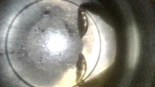

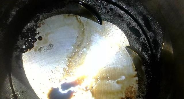

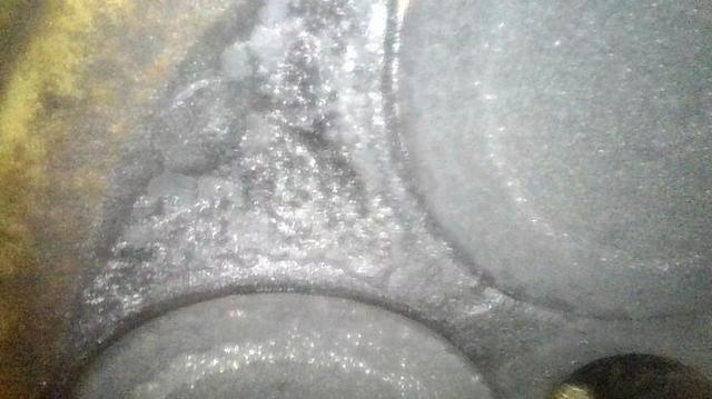

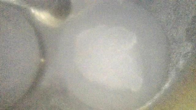

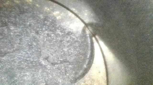

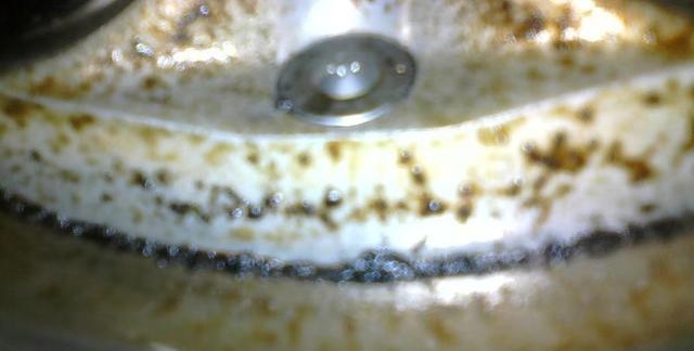

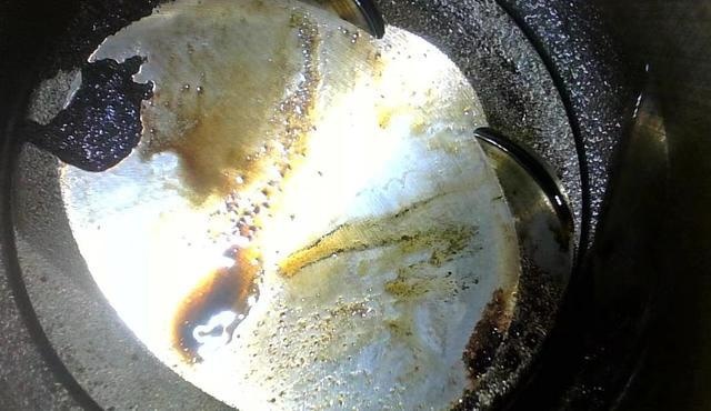

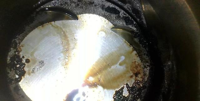

司有普,一个专注于发动机养护的品牌,其独特的修复技术让我看到了解决问题的希望。我抱着试一试的心态,购买了司有普的修复产品。在使用过程中,我感受到了其与其他产品的明显不同。司有普的修复剂不仅能够有效清除发动机内部的积碳和油泥,还能在金属表面形成一层保护膜,同时可以解决活塞环的气环和油环的卡滞问题,并进一步防止机油消耗。
同时也按照修复建议,首先检查配件,毕竟这款车发动机是ea888的,虽然活塞环卡滞属于通病,但是由于公里数原因,首先要检查废气阀其次就是测缸压,这个是务必要做的,因为当节气门达到一定的开度角时,废气会通过废气阀进入气缸再次燃烧,以此达到更加环保的排放标准和节省燃油的目的。如果废气阀出现问题,机油可能会随废气通过废气阀进入气缸燃烧,导致烧机油的现象。测量发动机缸压的目的是检查各气缸压力是否充足且均衡,同时还可以判断是否存在冲缸、气门漏气(关闭不严或损坏)、拉缸、缸壁磨损、活塞环磨损等问题。直喷发动机的新车缸压通常在12-13个缸压范围内,缸压过低或过高都不理想。常见的情况是缸压过低,例如,当缸压低于7.5时,发动机可能会出现一系列问题。例如,烧机油的发动机缸压偏低,这意味着活塞的真空吸力不足,即相对真空度负压不够,气缸密封性能不佳,这会影响曲轴箱的负压。与此同时,进气歧管的绝对真空度(绝对压力)会上升。
例如,当歧管外的压力为101千帕时,这是正常的。歧管的绝对压力为32千帕也没有问题,因为活塞的真空吸力作用。然而,当活塞的真空度减小时,进气歧管的绝对真空度(绝对压力)会升高。这是因为曲轴箱的负压加上进气的绝对压力等于标准大气压。因此,当相对真空度(负压)减小时,绝对真空度(进气的绝对压力)自然会升高。这也是为什么当发动机油气分离器等部件出现问题时,会提示混合气过稀的原因。因为进气的绝对压力增加,会导致更多的进气量进入燃烧室,从而引发失火、爆震和加速无力等问题。
喷油嘴周边积碳也没有了
