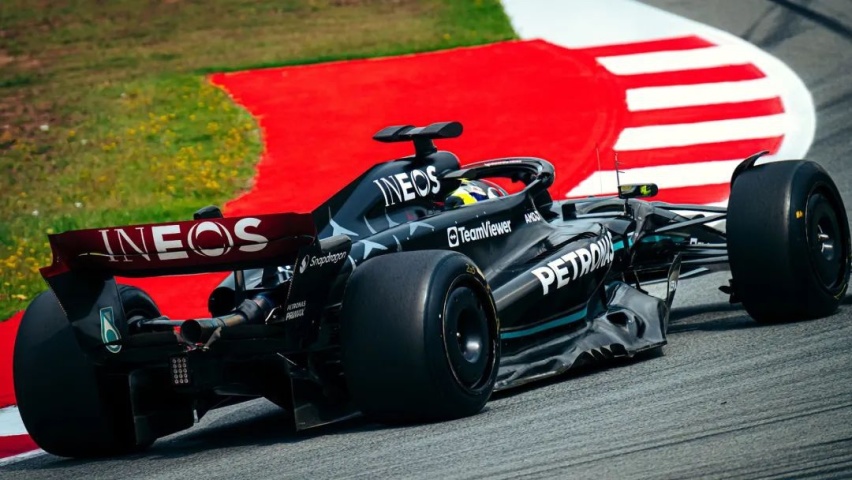

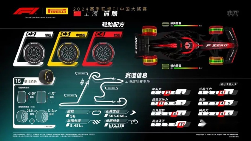

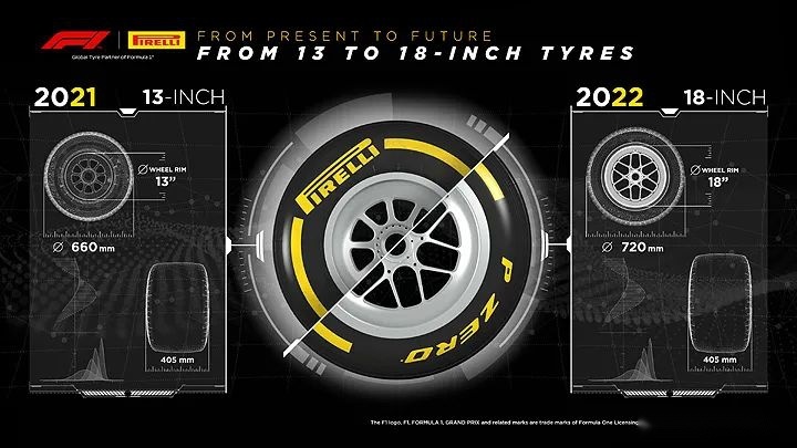

F1又称Formula 1,意为“一级方程式”,所有赛车都是按照国际汽联规定的统一技术标准进行研发制造,包括轮胎。F1赛车的轮胎尺寸比较特殊,从2022年开始,赛车轮圈的尺寸从13英寸更改为18英寸,现款F1赛车的轮胎规格为前轮305/720-18,后轮405/720-18,其中305和405分别为前后胎面的宽度(毫米),720是轮胎的外圈直径(毫米),18是轮胎的内圈直径(英寸)。别看胎面宽度要比我们日常使用的民用车轮胎宽了不少,但四条轮胎的接地总面积也就不到一张A4纸。

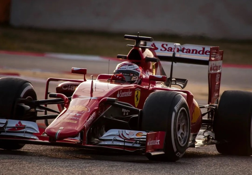

众所周知,轮胎胎面与地面的接触面积越大,越能为车辆提供牵引力。从2009年开始,F1赛车的干地胎更改为“光头胎”,胎面完全没有花纹(沟槽),以获得抓地力的最大化。此外,考虑到不同赛道的路面状况(沥青的颗粒度或粗糙度)以及当地的气候条件(温度、湿度等),轮胎制造商还要运用更高的技术和新型材料,让轮胎的橡胶有不同的软硬度。

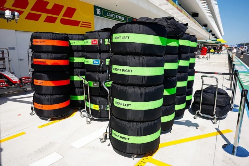

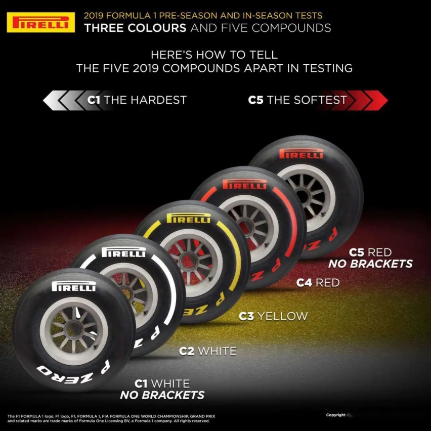

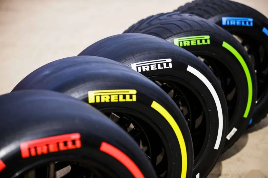

比如,目前使用的倍耐力轮胎提供六种光滑复合材料选择,代号从C0至C5,C0最硬、C5最软,同时提供中性胎(半雨胎)和湿地胎(俗称全雨胎)。无论哪种轮胎,都采用了特殊的橡胶和专门的材料配方,让轮胎在与赛道摩擦的过程中快速升高温度,在一定温度下,轮胎表面会融化成凝胶状态,提供最大的抓地力。所以我们经常能看到赛车在驶上赛道之前,车队的工作人员会用一条加热毯把轮胎包住进行加热,温度大约是90摄氏度,减少轮胎在赛道上升温的用时,保证轮胎一落地就可以提供最强的抓地力。
红黄白蓝绿
为了更加直观地区分这些轮胎的软硬度,倍耐力在胎壁上进行颜色标记,红色代表软、黄色代表中等、白色代表硬、绿色代表半雨胎、蓝色代表全雨胎。除两款湿地轮胎外,每场比赛提供C0至C5之间的三款硬度的干地胎选择。

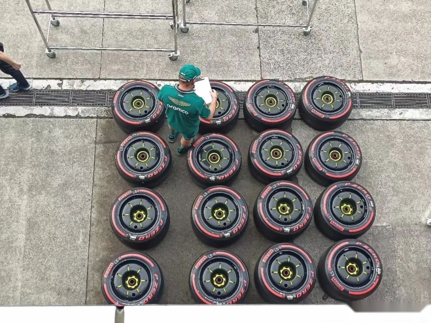

每一场比赛中(周五至周日),每个车手可以获得13套干地胎、4套半雨胎和3套全雨胎,对于进入排位赛Q3的车手,还会额外获得一套干地胎。所有车手必须在正式比赛中使用至少两种干地胎,当然前提是赛道干燥,没碰上下雨。

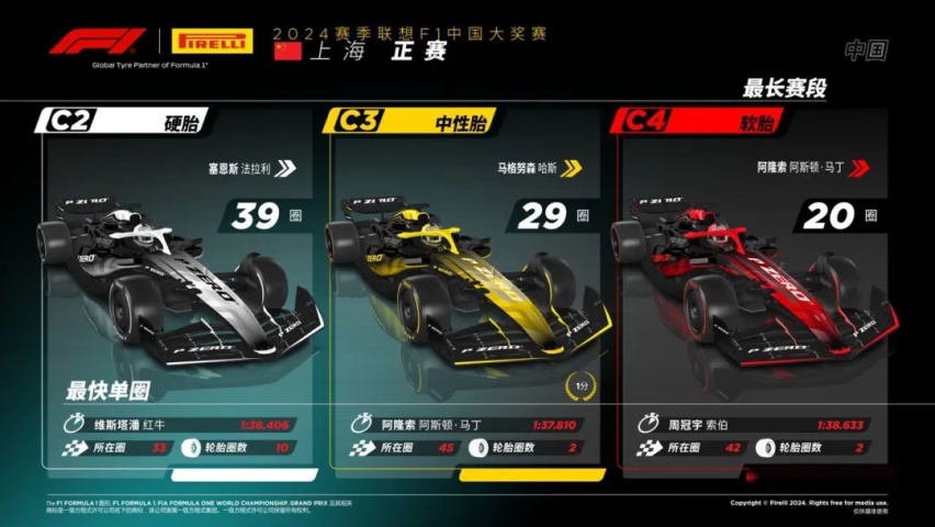

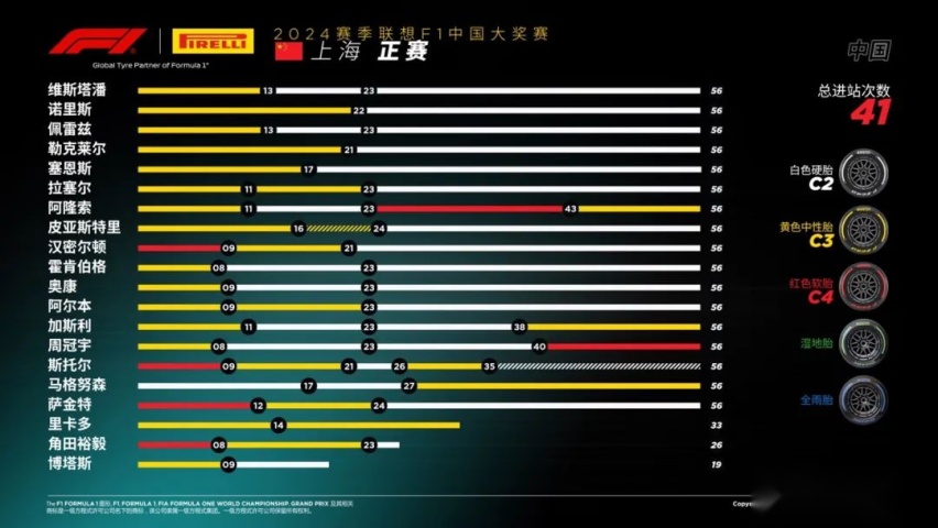

如何使用这几套轮胎,尤其是三款干地轮胎如何进行搭配,以及比赛中设定几次进站换胎的策略,是决定比赛胜负的关键。如果使用中性胎+硬胎组合,可以实施一次进站的策略,节省至少一次进站换胎的时间(通常在24秒左右),但需要长时间使用硬胎,赛车的单圈用时要比使用软胎的赛车更长;如果使用软胎+中性胎(或软胎)的组合,则需要实施两次或三次进站换胎策略,用软胎帮助赛车缩短单圈用时来弥补进站换胎损失的时间。
当然,还要考虑轮胎的使用时机,比如比赛初段由于赛车的载油量大,车身重一些,比赛后期载油量小,车身轻……所以,如何权衡赛车的单圈用时、不同硬度轮胎的使用时机、进站换胎的次数,还要看比赛期间是否下雨,小雨还是大雨,是每支车队都要进行计算的一道精密“数学题”。

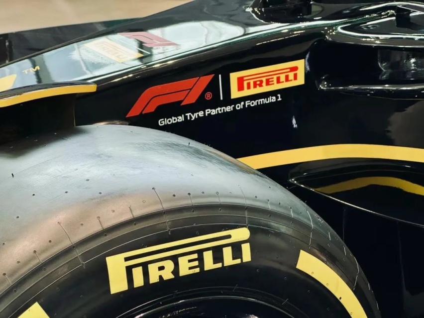

2007年,为避免轮胎供应商之间的竞争,F1的监管机构国际汽联引入了单一轮胎供应商的规则,确保赛车和比赛的安全性,同时也更注重卓越性能。2011年,倍耐力成为F1赛事的官方轮胎供应商,到今年已经步入了合作的第14年。每站比赛的所有车队和赛车都使用倍耐力轮胎,倍耐力的技术团队负责为车队提供技术、信息和数据检测等方面的支持,帮助车队获得最佳的轮胎管理方案。
根据比赛规则,轮胎在一整年(赛季)中不能改变,除非是倍耐力自身考量要求,但也要与F1官方、国际汽联和所有F1车队达成共识。在比赛期间,每一条使用的轮胎都带有用于跟踪的识别码,比赛结束后,每条轮胎都会被运送到相应的地方,同时对于在赛道上使用的已经安装在轮毂上的轮胎,倍耐力都会将其运到位于英国的倍耐力工厂进行处理。有数据显示,每一个分站上使用的轮胎大约为2300条。

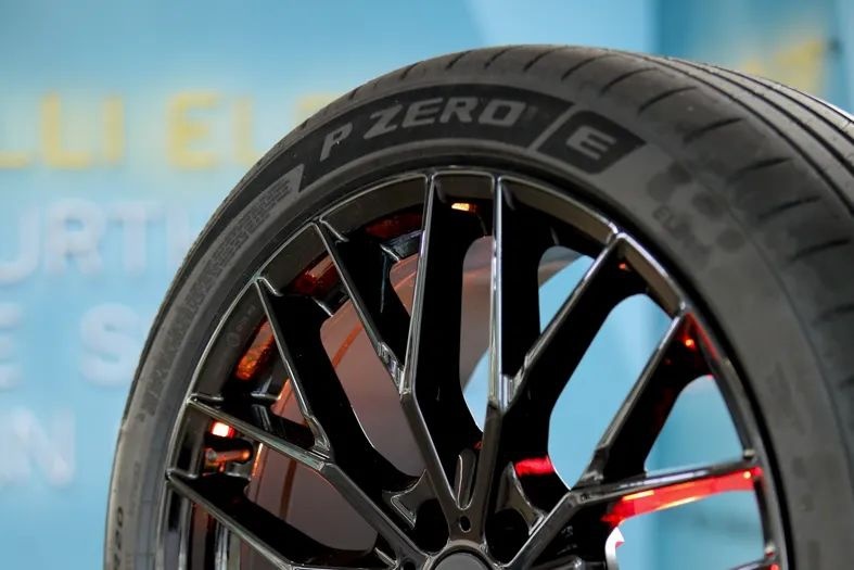

目前,倍耐力提供“三大家族”的民用车轮胎产品,包括自1987年推出的超高性能轮胎系列P ZERO,以安全、舒适和节能为特点的CINTURATO系列,和适用于SUV和跨界车型的SCORPION系列。其中包括为轿跑车型装配搭载倍耐力缺气保用技术RUN FLAT的P Zero和Cinturato P7、为休旅车型搭载了SUV和跨界车型推出的高性能环保轮胎Scorpion Verde、兼顾40%公路和60%越野用途的全能型产品Scorpion ATR Plus、以及专为纯电动和插电式混合动力车型研发的电动车轮胎技术ELECT等明星产品,深受各类车型的用户信赖与喜爱。
