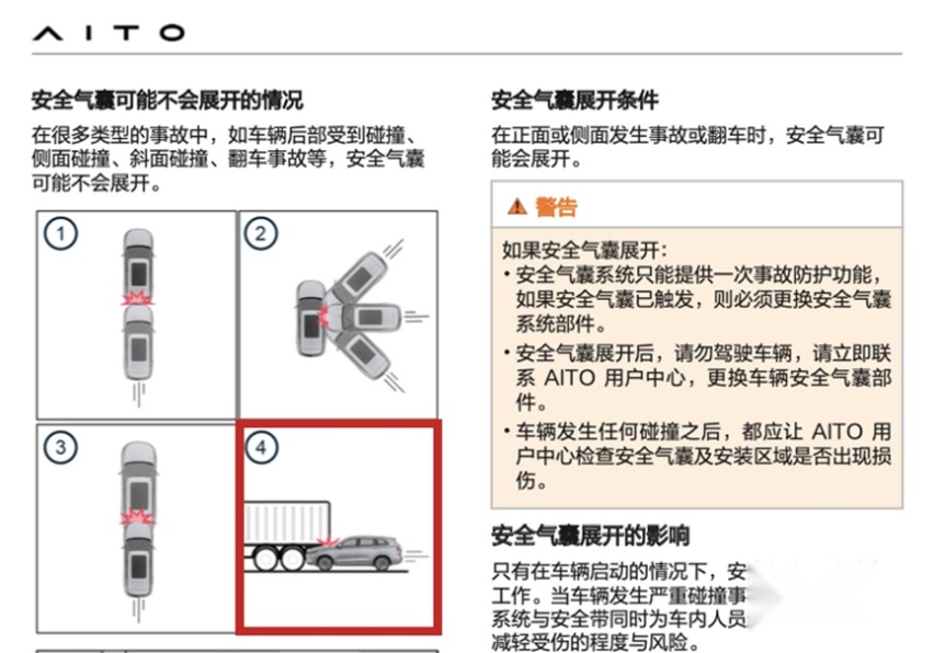

5、客服:气囊的打开条件没有规定时速,而根据碰撞的强度。具体什么强度没有明确规定。
▲图片来源:问界M7现版说明书

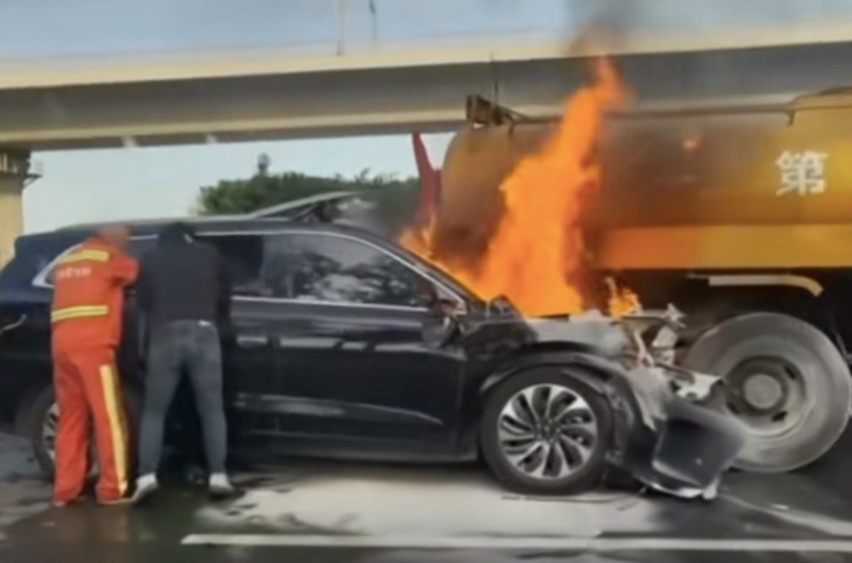

--说明书中列举了一些不能弹开的场景,如被追尾、侧碰、钻入前车下方、柱碰等。其中,特别画了一个钻入前车下方的图,和运城事故几乎一模一样。
▲图片来源:网友视频
意思是说,运城事故中气囊不打开并没什么大问题。但是,问界官方声明却说气囊打开了。这就让人匪夷所思了。

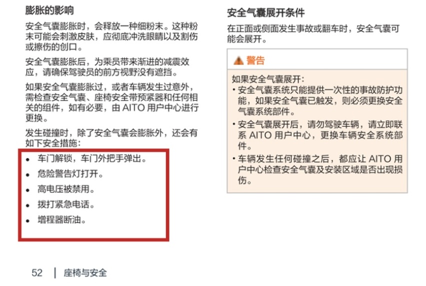

6、客服:如果说明书上写了“发生碰撞时,除安全气囊打开外,还会进行车辆解锁、门把手弹出”,那应该就是可以这样的。
--但现实是,那辆M7没有被拉开车门。而且,车辆解锁只在旧版说明书中有,新版没找到!
▲图片来源:问界M7旧版说明书
旧版说明书第19页:当车辆发生碰撞且达到一定严重程度后,车辆会自动解锁。旧版说明书第52页:发生碰撞时,除了安全气囊会膨胀外,还会有如下安全措施:车门解锁,车门外把手弹出;危险警告灯打开;高电压被禁用;拔打紧急电话;增程器断油。
显然,如果运城的M7按旧版说明书,是不合格的表现。这大概是问界删除相关内容的原因吧?

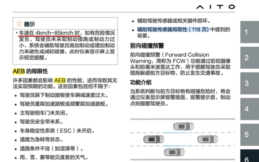

8、客服:关于为何有的说明书中说M7 Plus的AEB生效范围是4-85km/h,与她说的30-130km/h不符,暂时无法确认。
▲图片来源:问界M7 Plus现版说明书
--真实情况是,Plus版的说明书中是4-85km/h,Max版的是4-130km/h(含LAEB)。真不知道,客服是客观上业务不精,还是主观上想混淆视听。

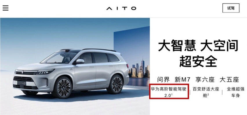

▲图片来源:问界官网
官网上M7的宣传页写的是:“华为高阶智能驾驶2.0” ——在右上角有个小角标1,翻到最下面才知道:这个功能只支持Max版,不支持Plus版。但多少人看信息会看最后的灰字呢?
不知道的,还以为M7全系标配ADS 2.0,全系支持4-130km/h的AEB。甚至那位客服也分不清AEB在两个版本上的区别。
