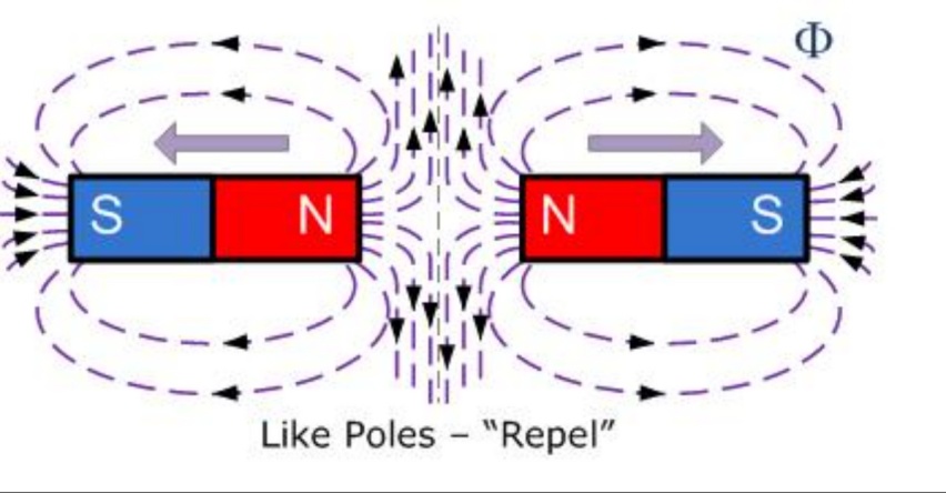

但云辇-Z是完全不一样的一套东西,你可以把云辇-Z理解成安在轮子上的大磁铁,表面上看仰望U7是在地上跑的,但实际上它的车身是被这四个轮子上的磁铁的磁力给顶起来的,这是真正意义上的磁悬浮,理解成贴地飞行也没问题,这才是真正的电磁悬架,因为车辆的绝大部分重量是靠电磁场的互斥力承担的,这也是为什么你能在网上的仰望U7路跑视频里能看到地面的减速带几乎对它的车身姿态没影响,因为它其实是“飘”在这四个轮子上的。

根据公告号为CN117674493A的专利显示,比亚迪在云辇-Z里用来提供支撑的直线电机居然还是永磁电机,当然也提供了大量的电磁组件来实现磁通量的快速调节。这些东西可能不太好理解,但换个说法就清晰很多了,两块可以随时调整磁力大小的磁铁,互斥的“劲道”可以根据需求随时调节。能调到多离谱呢?公告号CN117656738A的专利明明白白地写着,能调整车高,能控制车辆起跳!仰望U7看来真的会飞。
