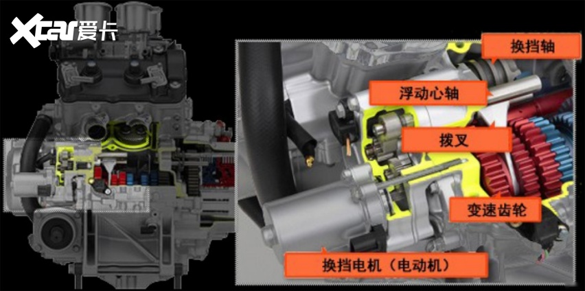

宝马的ASA自动变速器非常特殊,其拥有“半自动”和“全自动”两种模式;在半自动模式里只需要控制换挡杆实现升降挡,无需用左手控制离合器,而在全自动模式里甚至连换挡杆都不用操作,AS系统可以依据车速、转速等参数实现自动升降挡。这样的设定看似既能兼顾操控乐趣又能提升操控便利性和舒适性,比如在拥堵路段切换到全自动模式则可以避免许多机械性的操作,让驾驶这么一台大块头变得更加轻松。

在汽车领域里就有这种变速器,它叫做Automated Mechanical Transmission,翻译过来叫做“电控机械自动变速器”——缩写为AMT。这种变速器是基于手动变速器打造,其保留手动挡的机械结构,配合电控单元和电动机实现离合器和换挡机构的自动化,所以其制造成本相较于AT/DCT变速器是略低的。
不过AMT变速器的最大特点是换挡顿挫感较为明显,因其换挡操作其实与手动挡原理相同,换挡速度不够快,以至于换挡过程中出现转速快速回落并造成短暂的发动机制动;这就是汽车里的乘用车型基本不再用AMT变速器的原因,其体验感过差,更不利于车辆的操控,曾经也只有个别入门级车使用,现在主要是卡车和客车的自动挡车型采用。

AMT是综合水平最低的自动变速器,弯梁车的无离合换挡机构实际为缩水版的AMT,这在汽车上也是有应用的。简而言之,这就是一套“自动离合器”,用电动机控制离合器的分离与结合,在换挡杆的位置有传感器,只要操作换挡杆就能让控制单元控制离合器电机进行离合操作,仅此而已。
