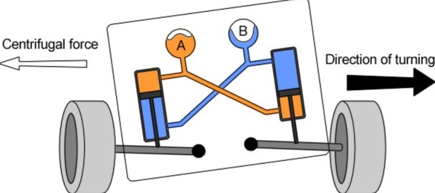

液压互联AMG主动悬架
新车标配了半主动侧倾稳定控制功能,减震器可以自适应地调节回弹和压缩,还具有半主动互连的液压元件。取代了传统的扭杆横向防倾杆,减少车身侧倾。这意味着四个车轮互相连接,阻尼室通过管线互相交流,半主动设计要比传统的机械扭杆反应更快,也可以提前去调整。
这种设计还有一个优势,相比扭力固定的传统防倾杆,液压互联设计可以随时改变力度,从左右车轮完全断开连接到刚性互联,这意味着日常驾驶的舒适度有保障,比如防倾系统调校到运动模式,传统车辆会因为左右车轮的连接而失去舒适度,一些高性能车都是硬邦邦,而AMG这套半主动设计不仅可以保证过弯侧倾小,在日常驾驶时可以断开左右连接,一边轮胎的起伏不影响另一边,乘坐更舒适。

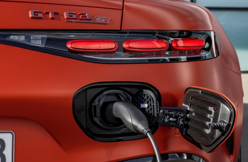

AMG的高性能电池容量为6.1度,当然主要作用不是增加续航,而是让车辆在出弯和加速超车时有足够的动力,更大的电池会增加重量,影响操控,6.1度电池带来13公里的纯电续航里程,缺点是只有交流慢充,没有快充。

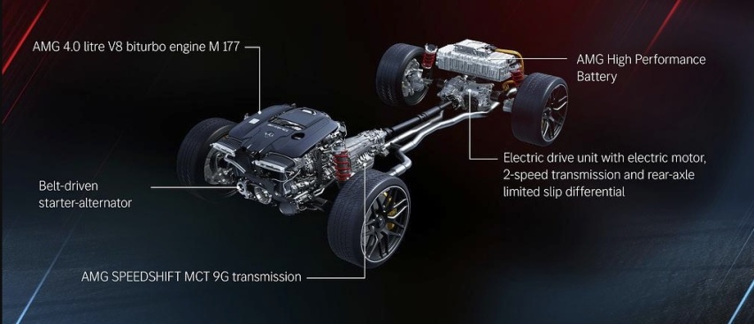

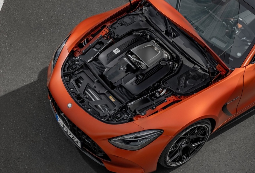

GT63 SE PERFORMANCE采用内燃机+电机设计,前部为AMG 的4.0T双涡轮增压V8发动机,204马力的永磁同步电机则位于后轴,带有一个两档变速箱和机械限滑差速器,让动力可以释放到车轮上,不会因打滑而浪费。
轻质高性能电池也位于后轴上方,设计紧凑。电机直接作用于后轴,因此可以更直接地将其动力转化为推进力,主要辅助内燃机在起步加速和超车时使用。如果起步时后轮打滑,电机的动力也可以传递到前轴。4MATIC+四驱设计让动力分配更均匀。
V8+电机的综合功率为816马力,扭矩更是达到1420Nm,2.8秒可以破百,车速被电子限制在320km/h。

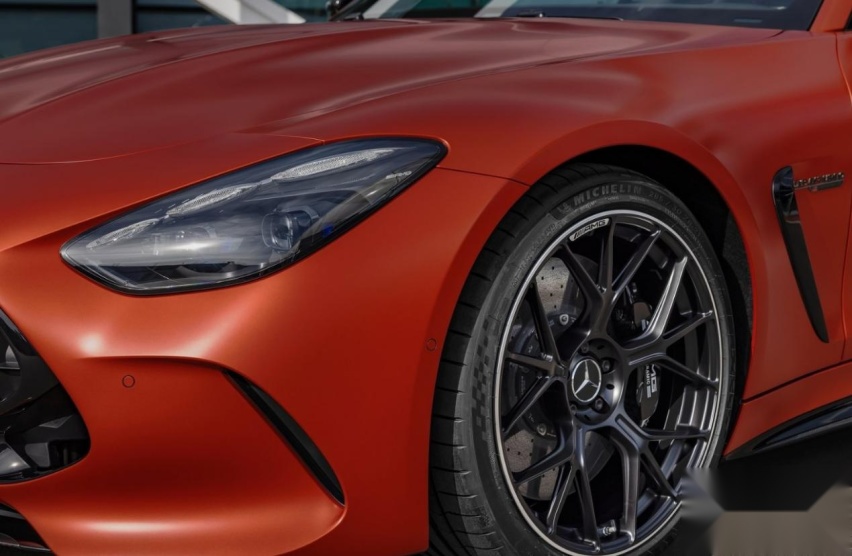

第二刹车
高性能车的刹车和动力一样重要,需要一起改进,GT63 SE标配AMG陶瓷复合制动系统,前轮使用青铜色的6活塞固定卡钳,后轮使用浮动卡钳。与纯燃油的AMG GT相比,刹车盘的尺寸更大,前轴上的碳陶瓷制动盘尺寸为420 x 40毫米,后轴尺寸为 380 x 32毫米,缩短刹车距离,更重要的是,在赛道或者山路的下坡路段,可以保持性能,降低热衰减的可能,碳陶瓷的使用寿命也更长,同时比钢制刹车盘更轻,减少簧下质量。
