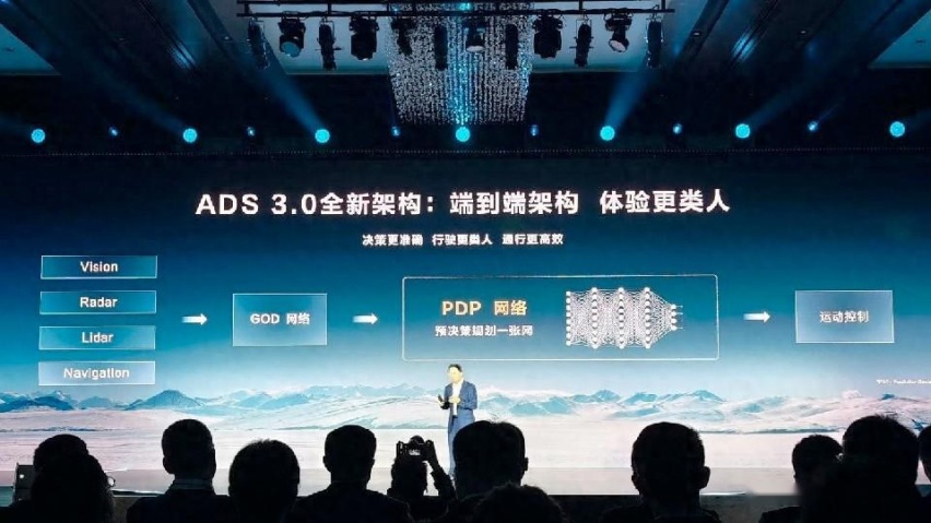

关于ADS 3.0的信息,其实从4月份左右就开始了露出,包括技术层面的升级方向以及硬件上面的一些感知设备增加,变化还是挺大的。最为主要的升级方向,是从ADS 2.0的BEV+GOD网络,换成了统一GOD大网的模式,然后再加上PDP网络融入到系统内。
简而言之,这一被命名为乾崑的ADS 3.0方案,是采用GOD网络负责感知,然后用PDP网络负责预决策规划。来最终实现,细节处理能力更好的辅助驾驶效果,并且在复杂路况、交错路口等情况下的通行率,会有明显提升。

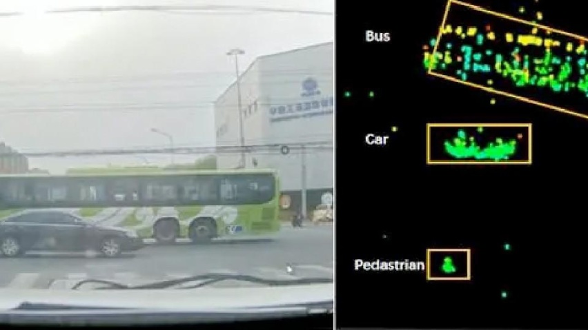

主要包括了GOD和PDP,两个网络的应用,ADS一代和二代都有BEV网络的身影,到第三代取消了,全部用了GOD网络来做,这是在底层网络上最大的变化。GOD的加入,让辅助驾驶系统实现了简单的障碍物识别功能,然后,现在的GOD做大网之后,包括深度的理解驾驶场景也可以实现,效果是会改善智能驾驶整个的驾乘体验的。
从原先最基本的识别白名单、异形障碍物之外,ADS 3.0系统能对道路结构、场景语义,有更全面的理解能力。而这种技术,是需要更精确的感知来做支撑的。在ADS 3.0这套系统重,硬件部分(高阶版本)是必须包含激光雷达、视觉方案、毫米波雷达(包括4D毫米波)等感知硬件的,激光雷达应该还是192线那颗,补了4D毫米波雷达之后,探测距离280m,精度从20cm提升到了5cm,系统延时降低到了65ms。
在这套配置中,4D毫米雷达的目标是围绕全天候和小目标检测能力,顺带能解决复杂路况下大量动态、静态物体和障碍物的信息捕捉。说简单,就是激光雷达和4D毫米波雷达配合应用就是互补的效果。
然后,是PDP网络让车开的更拟人。
ADS3.0的全新架构采用PDP网络,可以生成一条从当前位置到目标位置的优化路径,还需要考虑到交通规则,以及道路状况和其他交通参与者的会做出的一些行为。而这个PDP网络的应用,也是依托于感知硬件的加强,因为要做出规划路径的操作,需要两个硬性条件路况判断的准确性(感知精度)和路况变化的实时性(低延迟感知)。而用了PDP网络之后的ADS 3.0系统,能让复杂路口通过率超过96%。

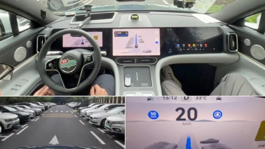

提一句华为在ADS 2.0上的补强,实现了园区到车位的泊车功能。

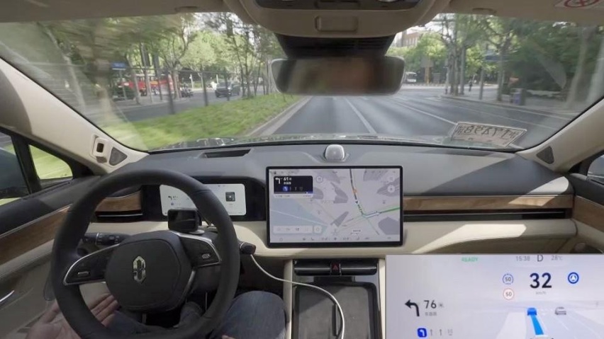

而到了ADS 3.0系统上的变化,是可以实现从公开道路到园区道路,从园区地面到地下车位的全场景贯通。现在还没有对ADS 3.0的实测机会,但ADS 2.0的实测体验不错,整体流程比较顺畅,和驾驶员开车的感觉很接近,在开放路况下的行驶虽然相对保守,但没有出现接管的情况,即便面对在行车道内无序出现的行人,也没有被迫刹停的情况出现。
不过压着车道线行驶的情况是有出现的,ADS 3.0理论上来说,在感知精度提升一个等级之后,只能做的更好才对。
之后还要再提个ADS 3.0泊车域的功能,支持离车即走。也就是说,到了目的地之后选了目标车位,驾驶员可以走了,车辆会自己泊入车位,不用在原地等。当然,这只是局限于部分商业停车场和部分社区停车场才能实现,依靠的应当是端到端的能力。
端到端实现从感知到规控无损信息传递,智驾更类人。端到端是将神经网络模型引入这三个过程之中,不依赖传统的分阶段处理;而ADS3.0在决策和规控阶段引入了PDP神经网络,是可以对大量的驾驶数据进行学习,按照类人的驾驶风格进行决策和执行。

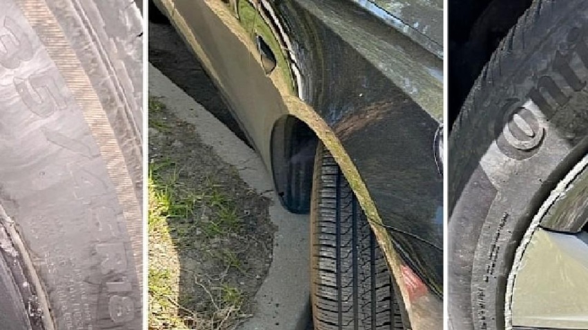

ADS 3.0的投放初期,大部分功能都是针对泊车域进行优化的,那么结合已知的硬件和网络方案分析,ADS 3.0的泊车能不能做到最好用的效果,例如自动泊车零失误这种,不会出现或最大程度的降低自动泊车剐蹭的出行。
理论上来看是具备这种可能性的,尤其是加入4D毫米波雷达之后对感知物体的精度有很大程度提升。放在泊车域端,会对车辆周围的细小的物体比如升降停车位的立柱、底框边缘做到更好的感知,还有侧方停车时候对边缘台阶的感知更好;而且更适用于,那些较为紧凑的停车位工况,基本上就是对越紧凑的、复杂的停车位处理会更轻松。而且,低延迟会提高车辆的执行效率。
