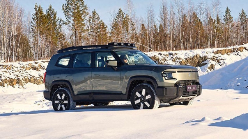

以上三个标签,全部都可以打在深蓝G318一款车型上。而且,这还是一款定位硬派越野的SUV。也就是说,论同价位,它能比坦克300大一圈。论新能源,它能比方程豹豹5的指导价,便宜十多万元。甚至在新能源体系中,它就是最便宜的硬派越野车选项。那么,深蓝G318真的是一款能够闭眼入的SUV吗?
首先,能把配备空气悬架的车型指导价,打入20万元内,在国内乘用车体系中,深蓝G318还是独一份。但满足这一条件的两驱空悬版(指导价19.99万元),是一款单电机后驱车型。

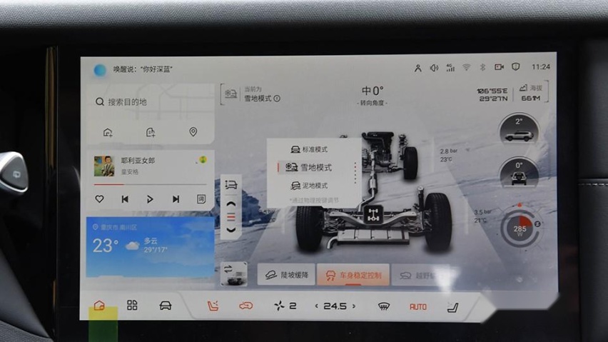

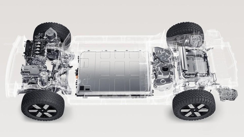

原因就在深蓝G318这次也用上了主动悬架,也就是官方所说的“主动魔毯”。这一技术方向,我们在华为和小米身上已经聊过多次。本质就是借助摄像头、雷达等感知硬件,提前判断道路状况,并通过空气悬架和CDC可变阻尼减振器等执行硬件,进行迎合路况的调整。但不可忽略的是,电机本身也是执行硬件之一。
前电机的加入,能够为车身稳定性算法,提供更多可能性。甚至仅站在传统燃油车的维度来说,四驱天然就属于更为平衡的配置。更何况电四驱的反应速度、扭矩输出线性程度等等,都是主动悬架的最佳搭档。在这种情况下,有空气悬架却没有电四驱,即便站在舒适性角度,也无法获得最好的体验。更何况空气悬架对越野性能的帮助,在单电机后驱的基础上,就更无从谈起了。

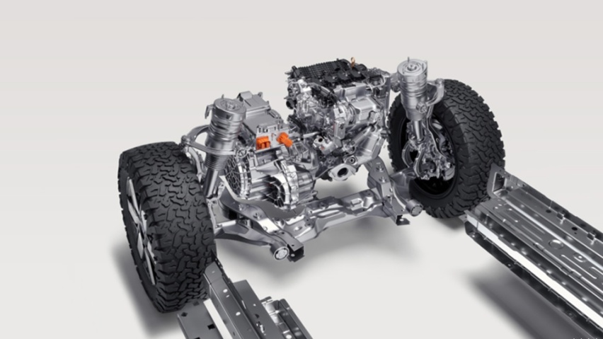

最后,即便都是新能源属性,增程式在硬派越野SUV上还是有得天独厚的优势。相较纯电动车,增程式可以携带相对更小的电池,省下的承载能力可以为车辆改装,以及续航表现提供更多冗余,同时也没有长途行驶的续航焦虑。至于对比插混动力,虽然增程式会一定程度牺牲长途高速工况下的能耗表现。但在具体的越野、穿越场景下,完全意义上的电四驱,带来的反应速度与线性输出,仍然是燃油动力介入输出时所不具备的优势。
唯一的问题是,在发电效率上越来越极端的增程器,很多都需要适配高标号汽油。深蓝G318所使用的全新1.5T增程器,已经用上了500bar的高压直喷,缸径行程比达到1.45,再加上最高16个压缩比。其中哪一个数据拿出来,都能为加注95号汽油背书。但新车正式上市之后,却明明白白写着,可以加注92号汽油。
可以吃粗粮,对硬派越野SUV而言,显然是利好。但深蓝G318如何应对爆震呢?窄长型缸体结构,也就意味着同排量下,燃烧室也呈现细长状。如此,部分可燃气体与火花塞的距离也会更远。再加上低标号汽油抗爆性较差,高压缩比发动机的活塞在压缩状态下,很容易导致活塞还没到位,可燃气体就已经被燃烧。
深蓝G318增程器的解决办法可以归纳为两点。其一,加大火花塞的点火能量。简单来说,就是可以一次性点燃距离更远的混合气体。其二,是双喷管技术。歧管喷射加直喷的双喷油技术,大家可能相对更熟悉。但增程器的工况相对固定,也就不需要选择低工况使用歧管喷射。500bar的高压直喷显然是下一代发动机的发展趋势之一,但回到燃烧室的特点,光是雾化效果更好还不够。燃油的喷射角度还得尽可能更均匀,这就需要用到电控双喷管技术。
