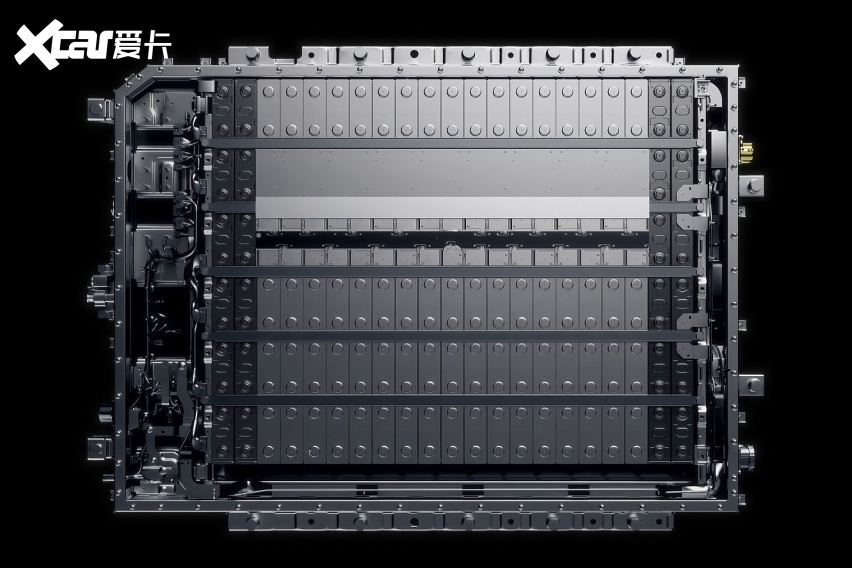

骁遥超级增混电池搭载了宁德时代首创的AB电池系统集成技术,让钠电池与锂电池集成于同一电池包内,并将钠电池布置在低温区,打破系统低温瓶颈,助力电池低温续航提升5%;并针对锂钠电池低温性能上的差异,开发出全温域电量精准计算电池管理系统(BMS)技术,全天候场景下继而实现对不同化学体系针对性分区管理,有效解决了高低温恶劣环境下电量预测失真或动力性能降级等问题。
此外,宁德时代将钠离子电池作为AB电池系统的SOC监测标尺,来辅助标定锂离子电池的电量,这一应用帮助系统整体控制精度提升了30%,相当于纯电续航里程增加了10km以上。由此,骁遥超级增混电池便可以让增混车型在-20℃能提供强劲的动力输出,-30℃条件下可进行充电,而-40℃极寒环境则可进行放电。

该产品的开发设计基于NP2.0技术,通过烟气和高压系统主动隔离技术,真正实现了不扩散不起火。从材料、电芯、模组、BMS到电池包,多级别、多维度、多场景,骁遥电池进行了超过400多项测试验证。而骁遥电池设计寿命则长达15年,并具备4000次以上充放电循环能力。
