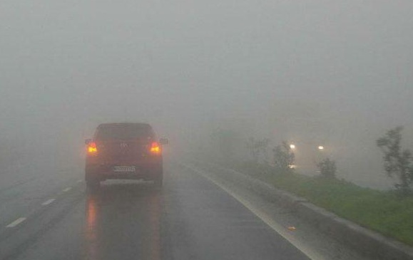

近日笔者在驾车时遇到了大雾,其中还有非常危险的团雾;于是立即打开了雾灯,同时打开了双闪,而随后就被同车的“老司机”指出了错误,其称:雾天只要开雾灯,不应该开双闪,否则导致别人误判;然后又啰里吧嗦的说了一堆道理。
相信不少司机都在雾天时开启过双闪,或者是在大雨或大雪的高速公路上开启双闪,也很有可能都被所谓的”老司机“教训过。
遇到这种情况只需要回复两个字:闭嘴。
笔者就是这么回复这些所谓“老司机”的,这些人用错误的知识或经验坑害了不少新手司机。在大雾天气驾驶汽车的话,一定要同时打开雾灯和危险报警闪光灯(双闪)。反之,如果只打开雾灯而没有开启危险报警闪光灯的话,一旦引发被追尾或侧撞的交通事故是要承担责任的。

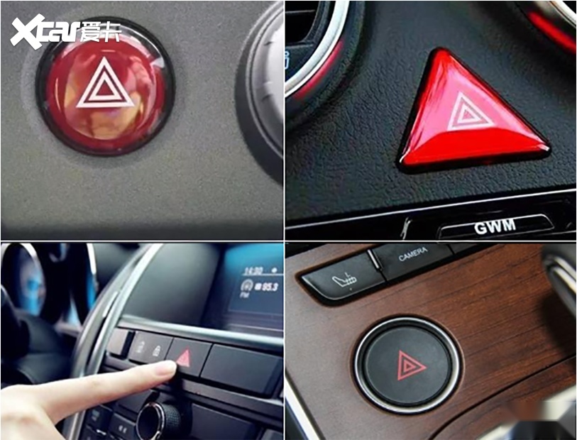

《道路交通安全法实施条例》第58条最后一句说:机动车雾天行驶应当开启雾灯和危险报警闪光灯。
记住条例也是法,所以不按照该实施条例的要求在雾天使用机动车灯光的话,所造成的后果是一定要承担责任的。也就是说汽车或摩托车在雾天行车的时候,是交通法规要求必须开启双闪的。

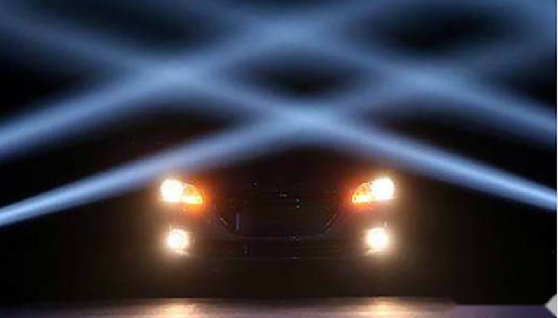

1.后雾灯是车辆必须配备的,但是前雾灯并不是!有一些车辆就是没有前雾灯的。那么在大雾天行驶则无法起到警示对向来车的作用。
2.危险报警闪光灯是频闪,频闪一定比常亮更容易引起注意。因为频闪存在视觉刺激的差异,会迫使视觉系统被动刺激从而更加集中注意力。
所以双闪在雾天是一定要开的,在所有车辆都打开雾灯的时候,昏黄的灯光其实很难起到有效警示其他车辆的作用;雾灯的主要作用是通过散射光线辅助照明,是帮助司机去识别路况的,只有双闪才能起到警示其他车辆的作用——所以才叫做“危险报警闪光灯 。”
