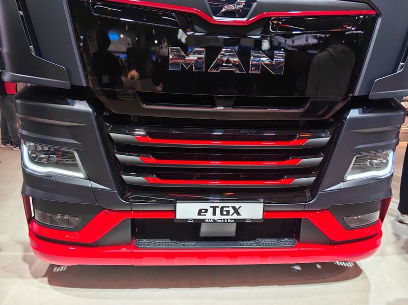

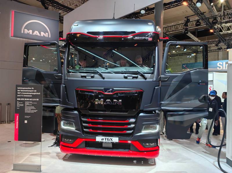

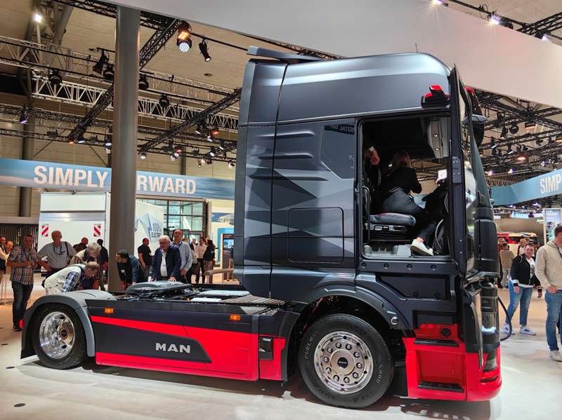

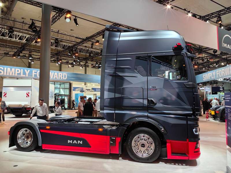

图片上这辆黑色的牵引车就是曼恩eTGX 20.544 4×2 LLS-U EB纯电牵引车。外观上与展台上的曼恩TGX柴油版牵引车相差不大,如果不看车前的标牌和展台上展示的充电桩,你能想到这是一辆纯电卡车吗?

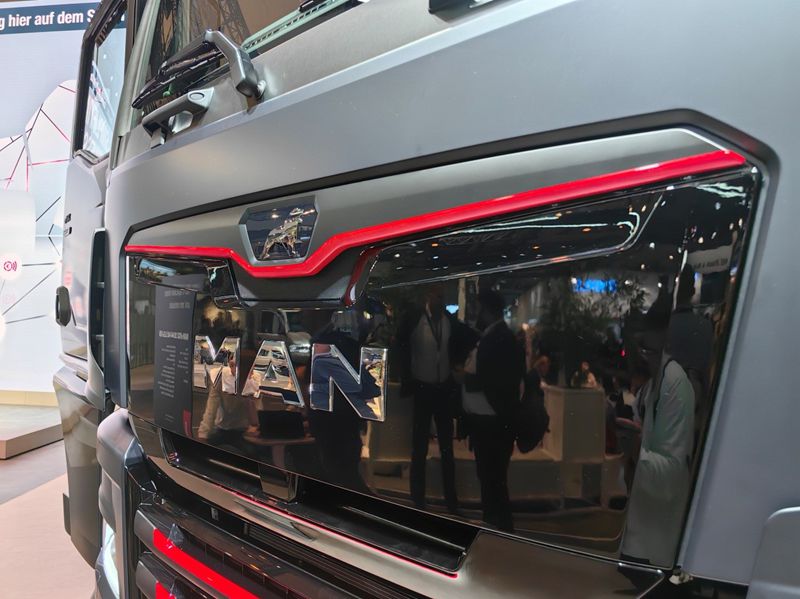

经典狮标在新能源时代绽放出了新的光彩
黑色的车身上采用了明亮的红色装饰,显得整车更具动感。

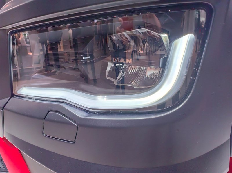

大灯中带有MAN字样

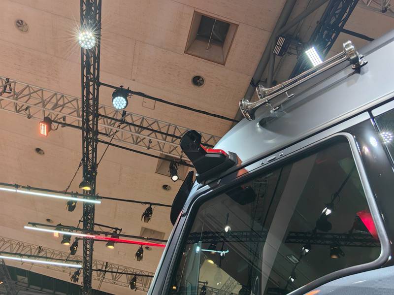

展车上采用了曼恩OptiView电子后视镜

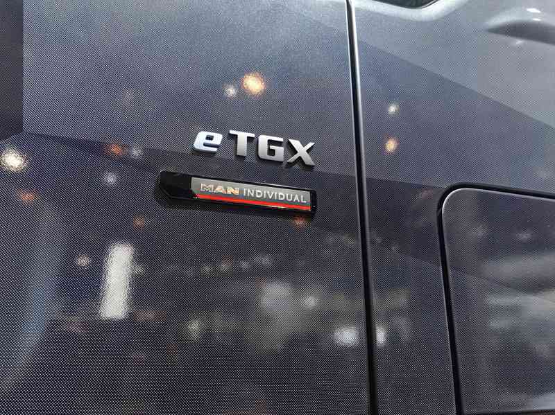

车门上的eTGX MAN INDIVIDUAL标贴

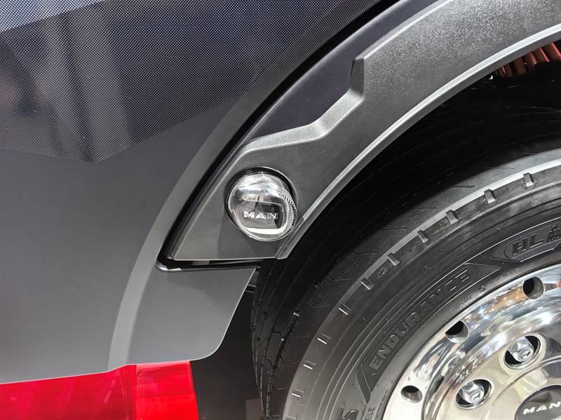

前轮翼子板上的转向灯有MAN商标
曼恩eTGX牵引车展车车型是20.544 4×2 LLS-U EB型,轴距3750mm,采用了GX驾驶室,驾驶室长2280mm,宽2440mm,内(发动机上部通道处)高2070mm。总重19.6吨,最大允许牵引44吨,牵引座最大设计静载荷9.5吨。电机采用曼恩eDE400型,最大功率400kW约544马力,最大扭矩1250N·m,转速3500r/min。车辆吨位大,续航里程长,驾驶室豪华舒适,适合于在欧洲的国际长途公路运输使用。eTGX是曼恩公司历史上第一辆重型电动卡车,由曼恩慕尼黑工厂生产,预计从2025年起大量生产。

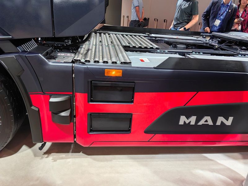

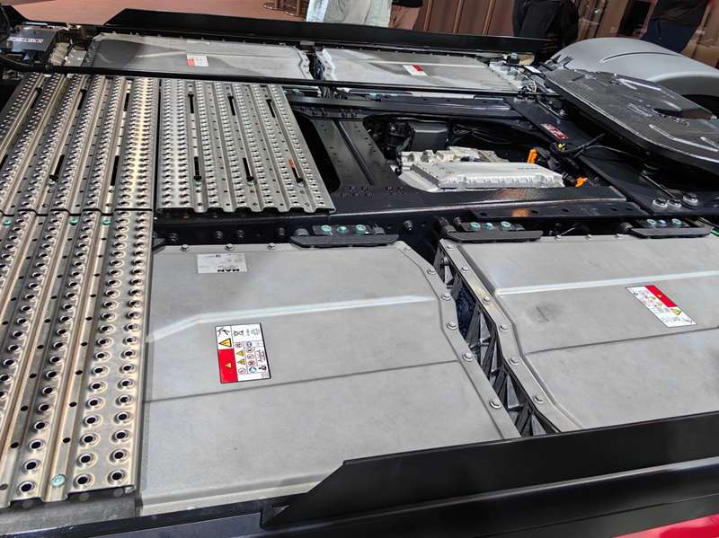

与我们国内常见的电动牵引车不同,曼恩eTGX驾驶室后部没有设置一个单独的动力电池舱,它的动力电池布置在车架左右两侧。曼恩eTGX搭载德国产模块化电池组,电池组采用镍锰钴(NMC)三元锂电池,可选装4-6个电池组,续航里程分别为260、325、400km,牵引座最大设计静载荷(有效载荷)分别是11.2、10.3、9.5吨,用户可以根据需求选择适合自己的配置。展车上装配的是6个电池组,整车电量480kWh,续航里程400km。目前在电动汽车上常用的锂离子电池主要有镍锰钴(NMC)、镍钴铝(NCA)、磷酸铁(LFP)三种,国内近几年较为常用的是磷酸铁(LFP)电池。
曼恩eTGX的动力电池布置在车架左右两侧,不过动力电池外部没有设置护板或者防尘罩,这样做有利于散热,但是需要注意清洁、安全等问题,特别是在没有连接挂车的时候和需要长期停驶的时候,还是应该多加注意。

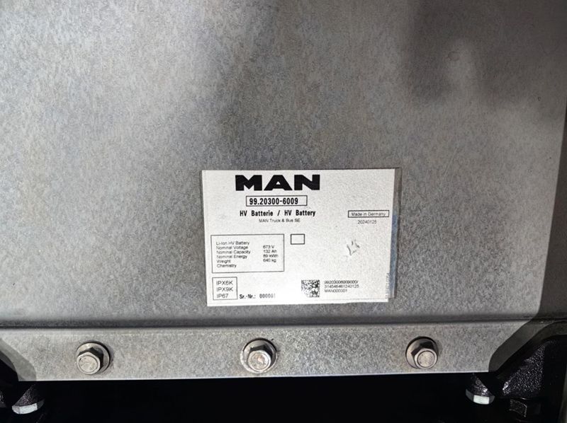

以车上其中一个电池组为例,额定电压673V,额定容量132Ah,额定电量即673×132=88836约89kWh,重量640kg。

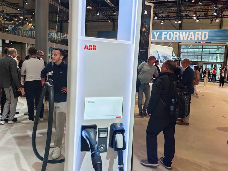

使用电动车当然要充电,展车旁边就展出了一个ABB公司的充电桩。车上左侧采用兆瓦充电系统(MCS)最大1000A用于快速充电,右侧采用欧标电动车联合传动系统(CCS)最大500A,灵活性强。

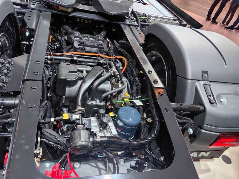

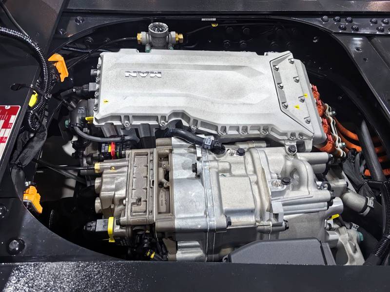

曼恩eDE400型电机,匹配曼恩TipMatic 4型变速箱。
曼恩电控

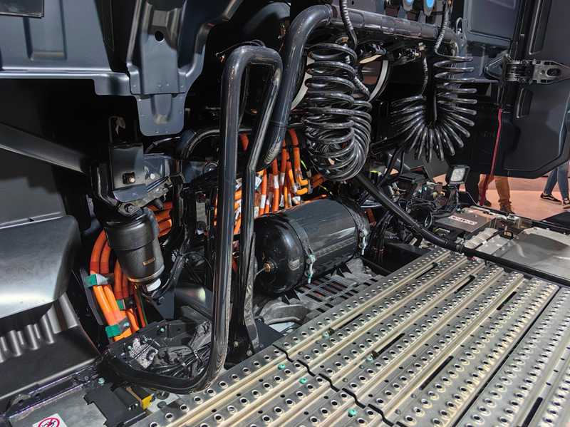

驾驶室下方高压线束

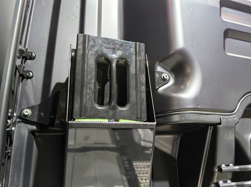

驾驶室后方设置的三角木

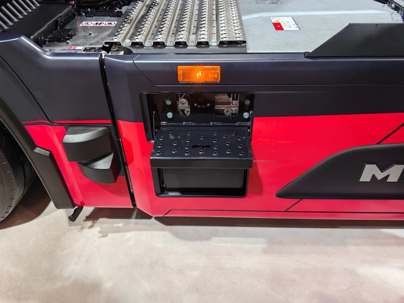

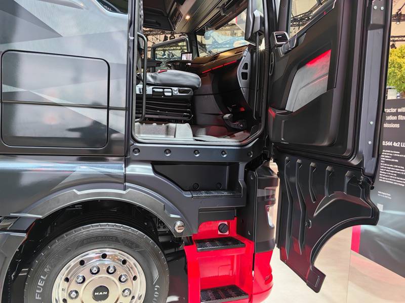

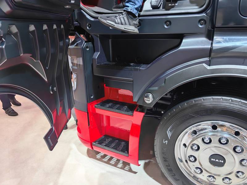

左侧裙板设有可以折叠的台阶,平时向上折叠起来节约空间,使用时再向下翻开。
台阶翻开时的状态

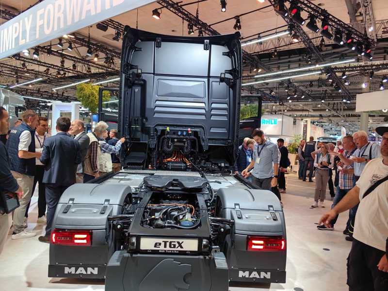

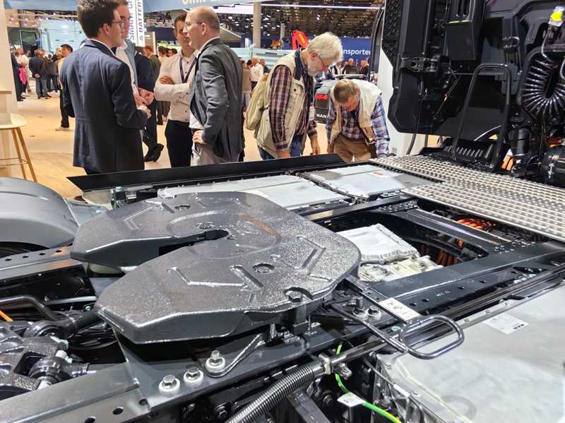

JOST鞍座

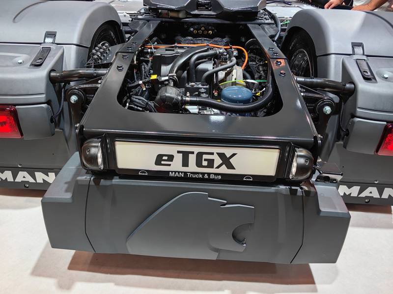

车尾中部车有牌照架,下方的蓄电池舱上有个狮子图案,曼恩eTGX这样的布置在国内的车型上不太常见。

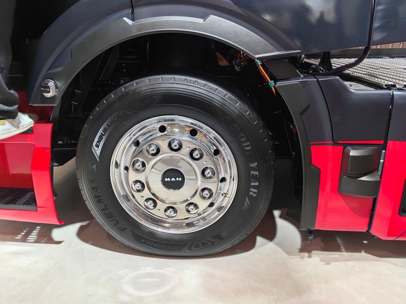

前桥使用固特异FUEL MAX S 375/50R22.5型轮胎
后桥使用固特异FUEL MAX D 295/55R22.5型轮胎,前后轮尺寸不相同,这样的情况在国产牵引车上也是不多见的。

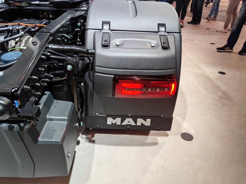

尾灯
尾灯亮起时的效果

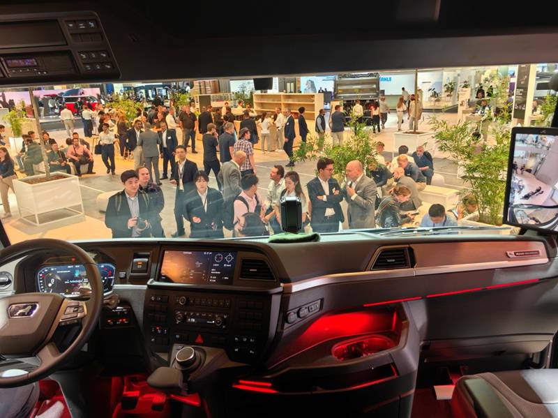

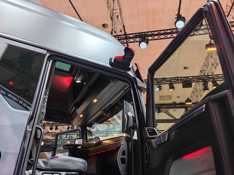

多年来,曼恩驾驶室一贯以美观舒适而著称,许多国产车型也引进和参考了曼恩的先进技术和优秀设计。目前曼恩eTGX系列卡车共有GX、GE、GN三种驾驶室可供客户选择,GX最大适合于欧洲国际长途运输,GE中等适合于长途运输,GN最小适合于偶尔在路上过夜的用户使用。展车上采用的是GX驾驶室,驾驶室内尺寸2280×2145×2070mm,面积0.8㎡。内饰颜色以上灰下黑为主,车内空间宽敞舒适,造型美观时尚。车上配置了多功能座椅、全液晶仪表、液晶中控屏、冰箱等设施,后部设有两个卧铺,颜色采用灰色,尺寸宽敞舒适。

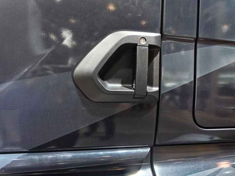

门把手

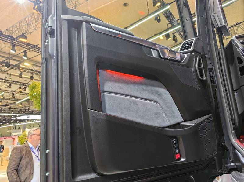

车门内饰板上设有控制开关,方便在车下操作使用。

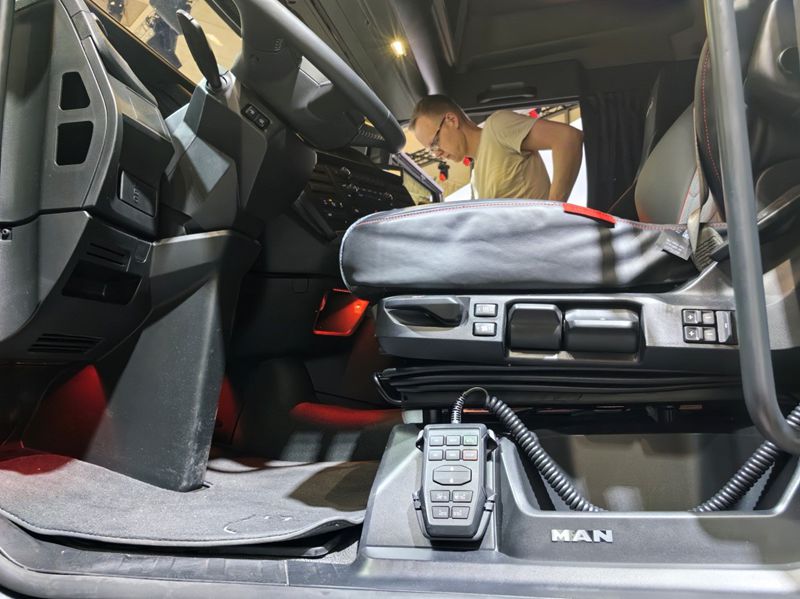

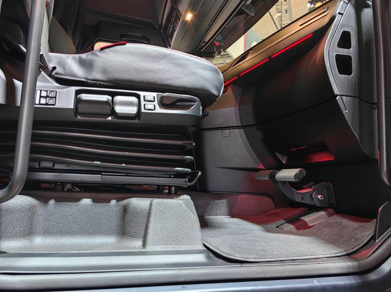

驾驶员座椅多功能可调节,下方是气囊悬架遥控器。

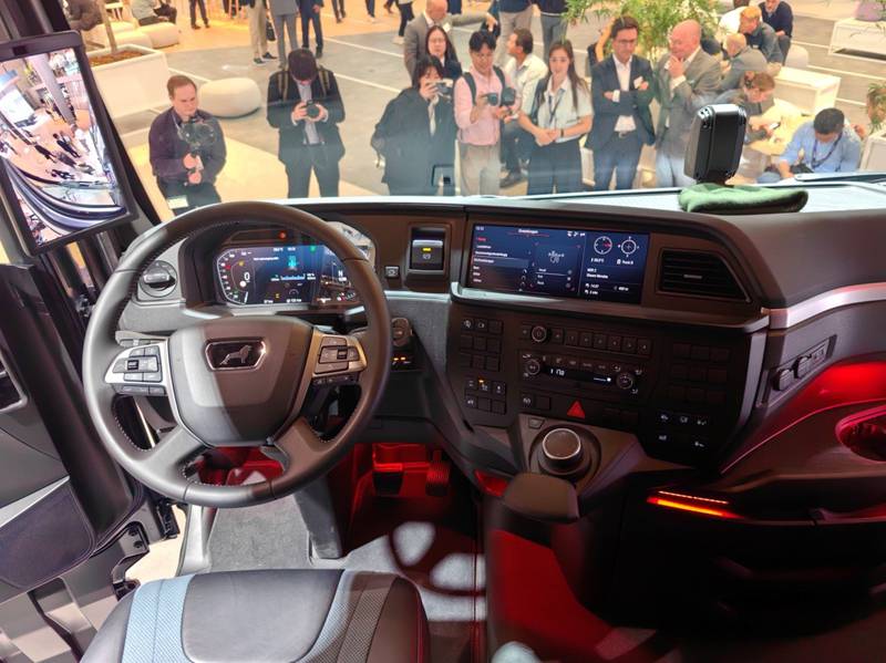

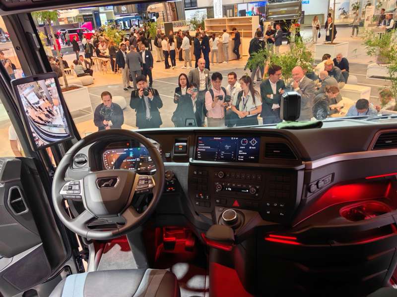

四辐式多功能方向盘

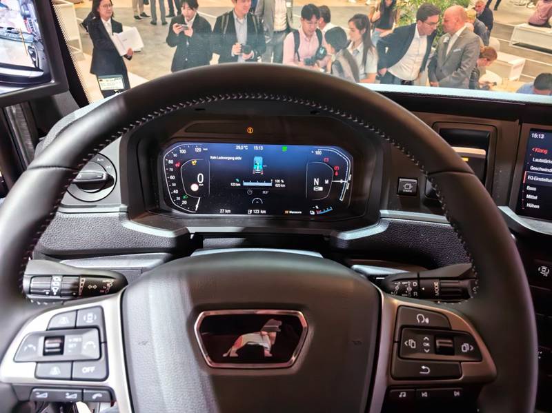

全液晶仪表,左侧是车速表,右侧是转速表、电流表、挡位显示,中间显示温度、时间、续航里程等数据,显示清晰颜色柔和方便驾驶员查看车辆数据。
A柱上设有电子后视镜显示屏

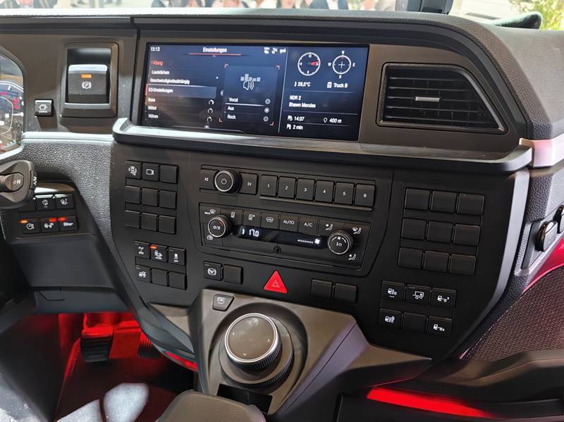

液晶中控屏上功能多操作方便,此时屏幕右上角显示了指针式时钟和指南针。中控屏左侧是电子手刹,右侧是空调出风口,下方是开关面板、空调面板,操作起来非常方便。

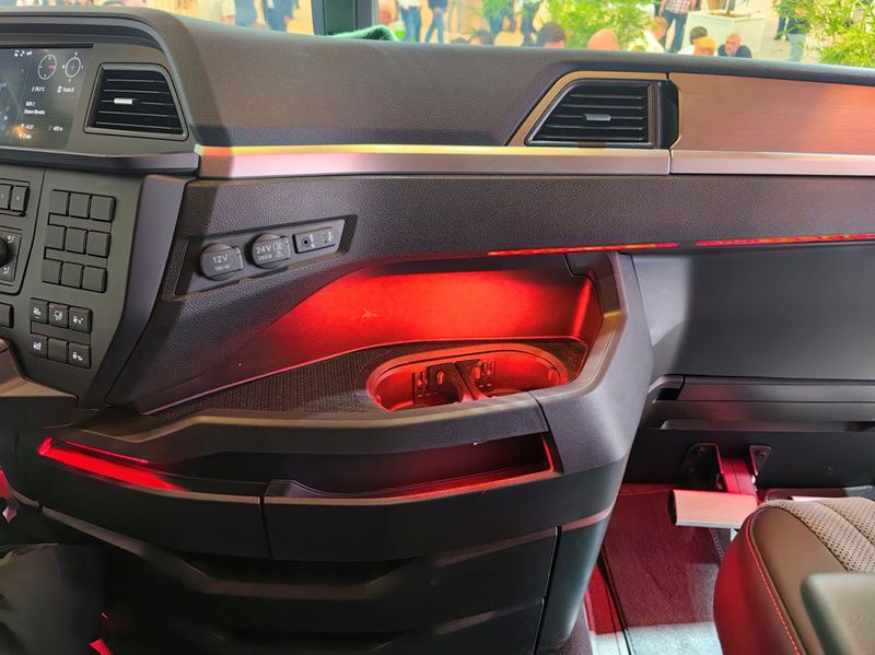

仪表台中部还设有DC12V 100W、DC24V 360W取电插口、AUX-IN音频输入口、TYPE-C接口,仪表台下方是水杯架、储物箱。

副驾驶员座椅也有较多的功能可调节

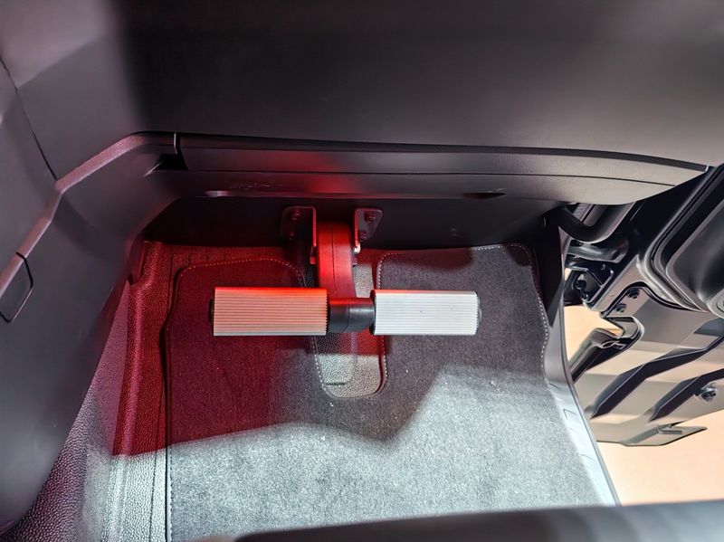

副驾驶员一侧的踏板
右侧车门开启的状态

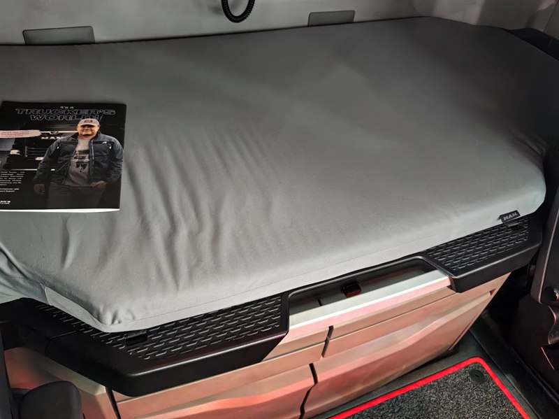

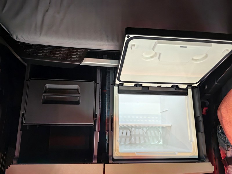

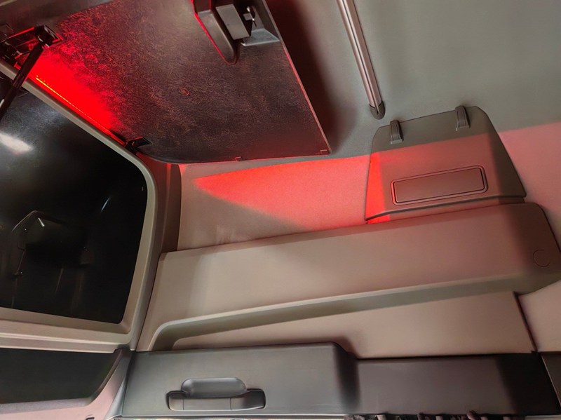

下层卧铺长2000mm,最宽处800mm,高790mm,上层卧铺高660mm。
卧铺下方的储物箱和冰箱

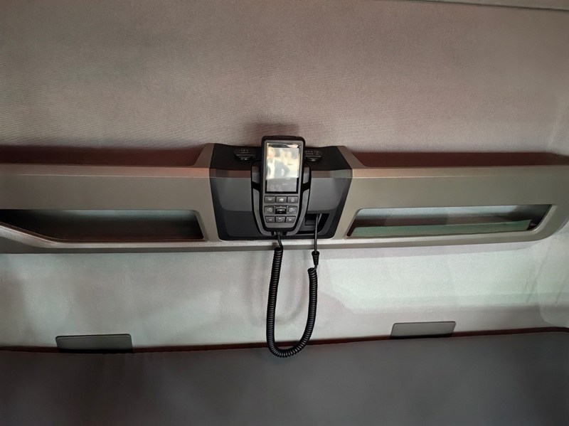

车内后部的控制开关,驾驶员躺在卧铺不用起身便能控制车辆功能。

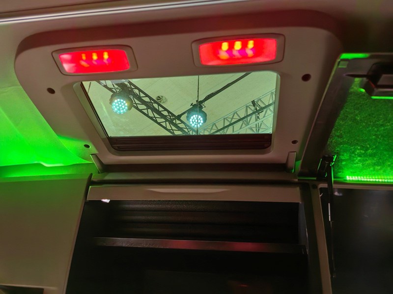

天窗
