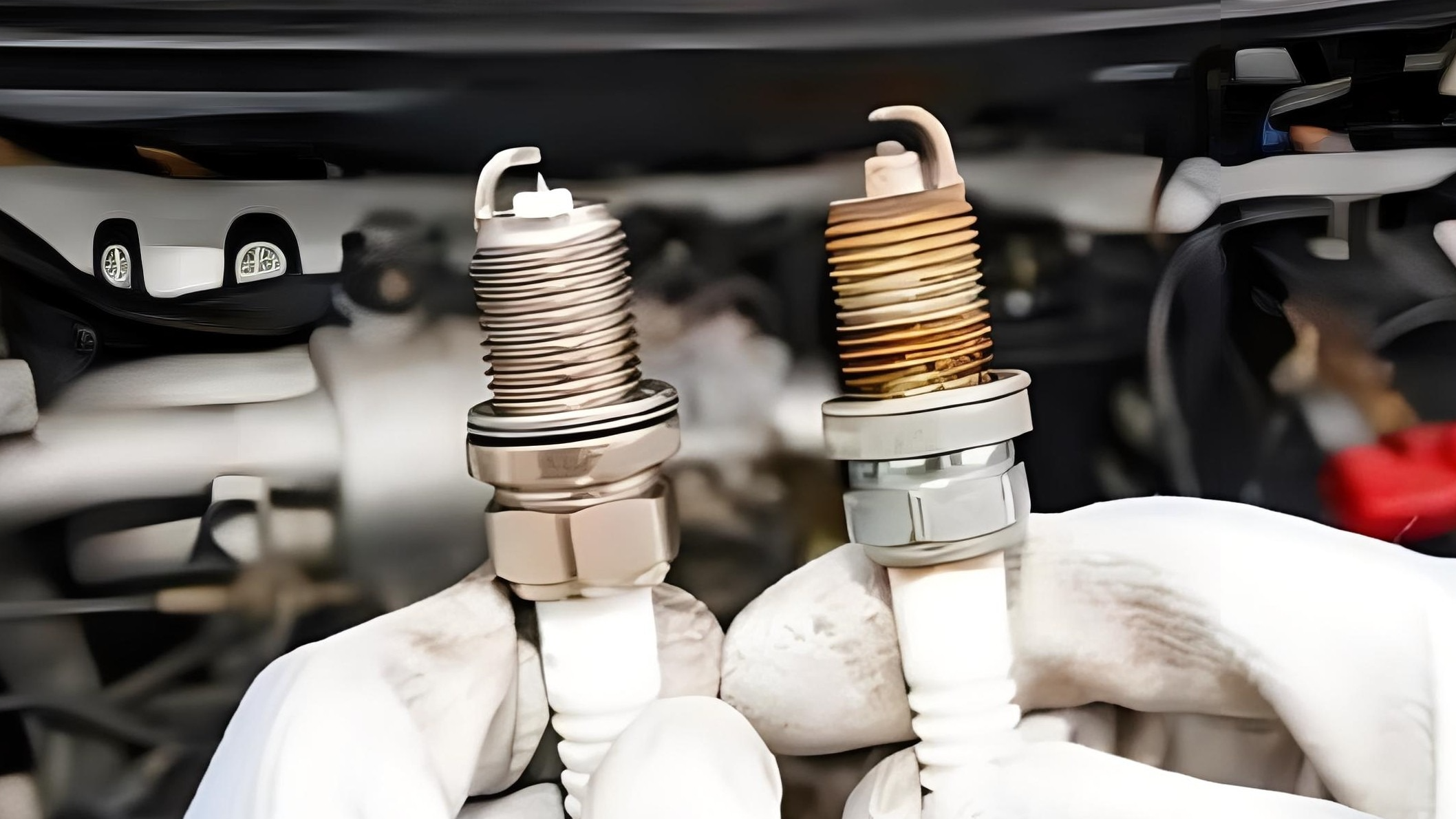

火花塞的更换周期根据所用材质的不同有所差别,厂家也会给出本车建议的更换里程。比如普通火花塞大约4万公里更换一次,铂金或者铱金的火花塞大约10万公里左右更换一次。它的更换周期与时间无关,只与公里数有关,因为你车子不开,火花塞也不工作、不损耗。当然,这个公里数只是一个参考,它的寿命还与使用工况和所加的燃油品质有很大关系。
如果车辆经常用来走跑高速或者城市快速路,使用环境不堵车,也不暴力驾驶,那么它的寿命是可以延长的。比如原本4万公里该更换,可以拖延到6万公里再换。但如果用车环境不太好,经常走堵车路段,频繁加速减速,或者开车很暴力,总是猛加油猛刹车,有时还用来拉重物。说明车子出力比较大,它的火花塞需按时更换,甚至需要提前一点更换。
想要在必要时换,不想换的太早而浪费。应该在达到厂家建议的更换公里数后,根据车辆目前的状态,以及拆下来检查后再决定是否更换。一般出现以下两个症状时,说明火花塞该换了。

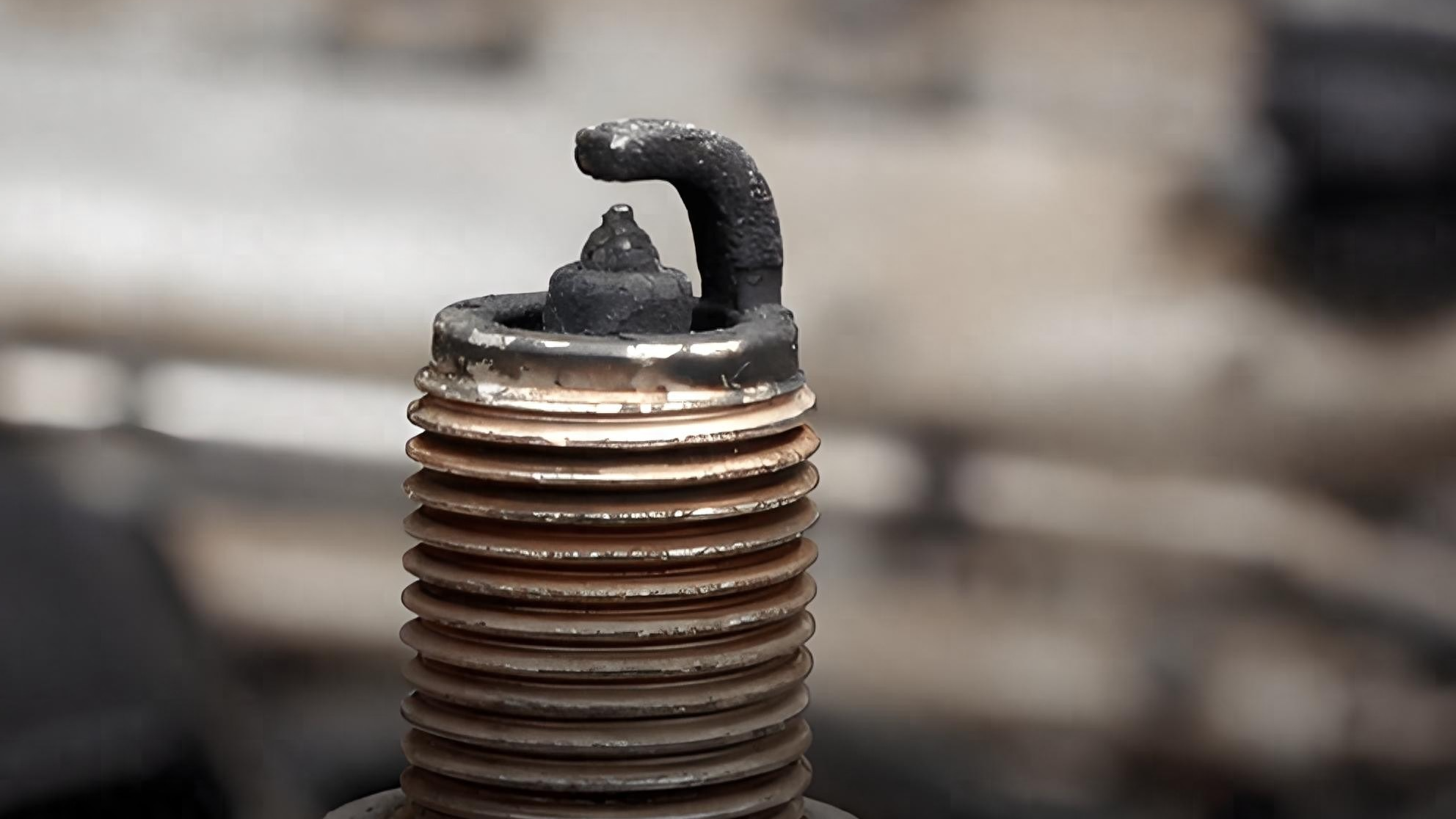

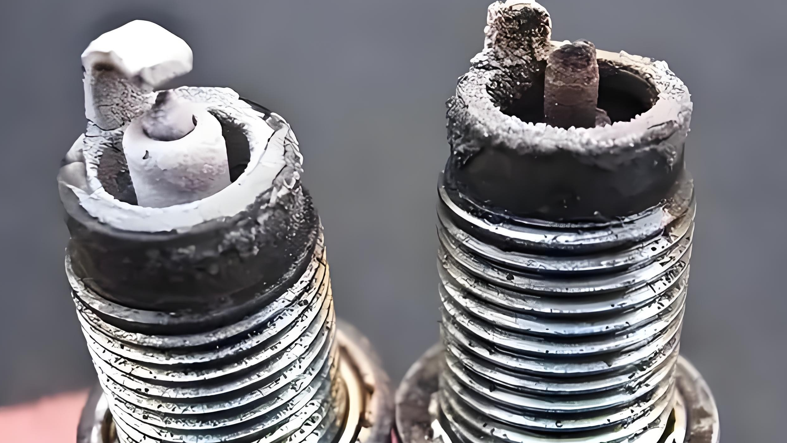

公里数到了,也出现了故障现象,此时也不能盲目更换,需要拆出火花塞来检查,以确定就是它的问题。只需检查两个方面,一是电极之间的间隙。正常火花塞电极间隙大约是1毫米,如果间隙变大了,说明中心电极被烧掉了一部分。由于间隙太大,就会导致跳火能量不足,不容易点燃混合气,进而导致燃烧不完全。时间久了之后,不仅仅是电极间隙大,电极上还会附着很多黑色的积碳,导致点火能力进一步下降,形成恶性循环。出现这个现象,必须马上更换火花塞。
检查的第二个方面是火花塞白色的陶瓷部分,看有无裂痕。如果有裂痕,说明火花塞被击穿了,里面的内阻发生了变化,存在漏电现象,这个火花塞也就彻底坏掉了,只能更换。有很多火花塞都是这么坏掉的,所以一个火花塞质量的好坏,寿命的长短,很大程度上取决于这个陶瓷部分质量的好坏。
