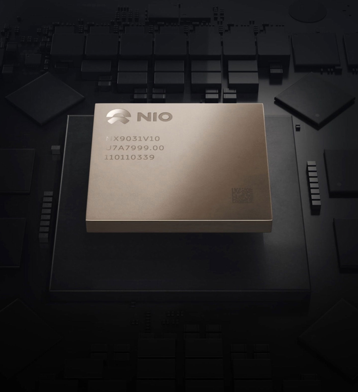

然后就是和智驾紧密相关的芯片,自研5nm智驾芯片——神玑NX9031,这个必须给蔚来点赞,说实话中国品牌的崛起,必须走出摆脱芯片的束缚这一步,这就像当年主机厂必须掌握核心的发变技术,如果你连发动机都靠供应商,那还叫什么主机厂,老罗说的那句话放到现在还是不过时,那叫供应商整合,现在的主机厂的主机就是以芯片为核心。都知道原来蔚来以搭载4颗英伟达Orin-X闻名,算力堆到了1000TOPS,而神玑NX9031单颗芯片的算力就可以达到1000TOPS,和英伟达即将上市的Thor的算力相当,ET9上搭载了两颗,依然是充分的冗余。当然这只是车端算力,还有云端算力才是老大难问题,这个我们就不在这里展开了。和自研芯片相对的当然是自研的计算平台,并且搭载在自研的全车的整域操作系统SkyOS.天枢上。你可以这么理解,很多国产手机,用着高通的芯片,安卓的系统。现在蔚来就做到苹果一样,自己的A系列芯片自己的IOS操作系统。至于其中的好坏,和手机也有一点相似,现在英伟达的芯片和计算平台都是兼顾通用的,而蔚来的自研芯片是针对车载的功能和计算去做的,对智驾有专门的优化和运算加速,因为针对性强,在自己的领域表现是可以媲美顶级芯片的,同时能耗低效率高。

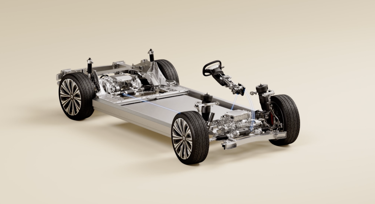

智驾部分刚刚简单说了,还有一个关键的技术升级就是底盘,搭载了集成式液压全主动悬架和线控转向两个关键技术。
先说说线控转向,这个技术我最早接触其实是在英菲尼迪上,当年宣传是源自飞机的驾驶技术,技术是早就有的,一直没大面积量产其实一方面是法规因素,另一方面也是对安全的考量,毕竟有转向柱的情况下,就算助力失效,依然是能控制方向的,就是比较费劲,如果是线控转向一旦失效,那就彻底失去对方向的控制了,这一方面需要充分的安全冗余,电源芯片等传感器每一项都有备用方案的。实际应用层面,线控转向的好处是不少的,除了转向比的大幅调整之外,还有优化空间和轻量化,提升安全性,提高响应速度,减少震动提高舒适性,其中最关键的是可以解锁机械结构,做到两侧车轮的解耦,未来更好的与自动驾驶融合,可以实现各种软件控制。
再看看集成式的液压主动悬架,其中一个关键意义是和线控转向一样的是给软件控制提供硬件基础,功能上其实和空气弹簧加可变阻尼器避震器差不多,就是实现高度和阻尼刚性的可变可调,剩下的就是对路况信息的采集和处理,提前作出主动适应。大家关注点大概都在那个香槟塔的试验上,但这里我不得不泼一点冷水,虽然理论上结合路面信息确实是可以做到预判,但是这个调整的幅度是不是可以精准到烫平路面,恐怕还没有这么神,试验场地的减速带的凸起高度幅度,还有摆放的位置和节奏,这些都是预设好的,在开卷的前提下,我相信不只有蔚来一家能作出这样的效果,只要随便换一个我们日常的烂路,都不用这么大幅度的坑洼和凸起,我相信香槟试验都难以完成。当然我不是要否定这套主动悬架,对操控和舒适度我相信是会有很大的助益,就连装了一个普通的CDC可变阻尼都会产生明显的舒适度改善,更何况这套功能更强,成本更高的液压主动悬架,而标定的情况,主动控制的算法,到底体验做到怎么样,还是要实操一下才能给出答案。
