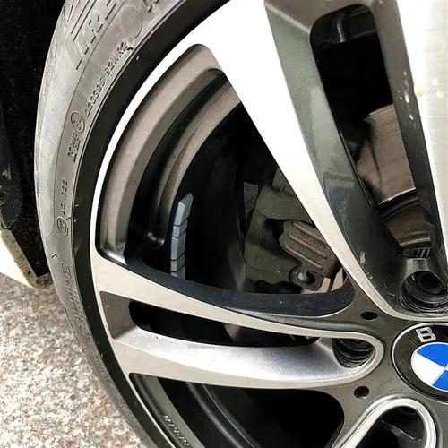

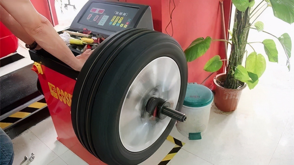

轮胎整体是由轮毂和轮胎构成,轮胎轮毂虽然是圆的,但他们并不是等重的。由于在制造上的原因,轮胎各部分的质量不可能分布得十分的均匀,尤其是轮毂,多了气门嘴、周圆上的重量就变化了。因为重量不同,在高速旋转中,轮胎就会抖动,出现了动态不平衡。这时候需要找到平衡点,添加适当的配重(平衡块)卡在或者黏在轮毂内侧,保证了轮胎在高速运转时不会抖动。
动平衡被破坏的危害——
当车辆跑高速时方向盘震动得厉害,但是车辆其他部件和车身不震动,这大多因为动平衡被破坏了。动平衡被破坏后,容易造成轮胎磨损,在高速路上出现爆胎的几率增大;影响车辆稳定,降低驾驶舒适性和操控性,严重的话可能会在高速行驶时因方向盘抖动,轮胎摆动、跳动、失去控制而造成的交通事故,从而影响驾驶安全。
哪些情况需要做动平衡
一般情况下,汽车出现重大事故的时候肯定需要做动平衡;其次当车辆在一定速度行驶时,出现方向抖动,偏向,这是最好做一个动平衡检查。因为长时间的方向盘抖动,会造成转向系统损坏。还有有更换新轮胎、前后轮胎单侧偏磨等问题,也需要做个动平衡检查。

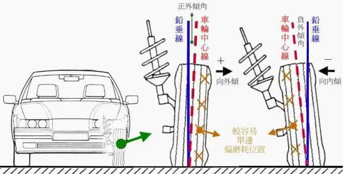

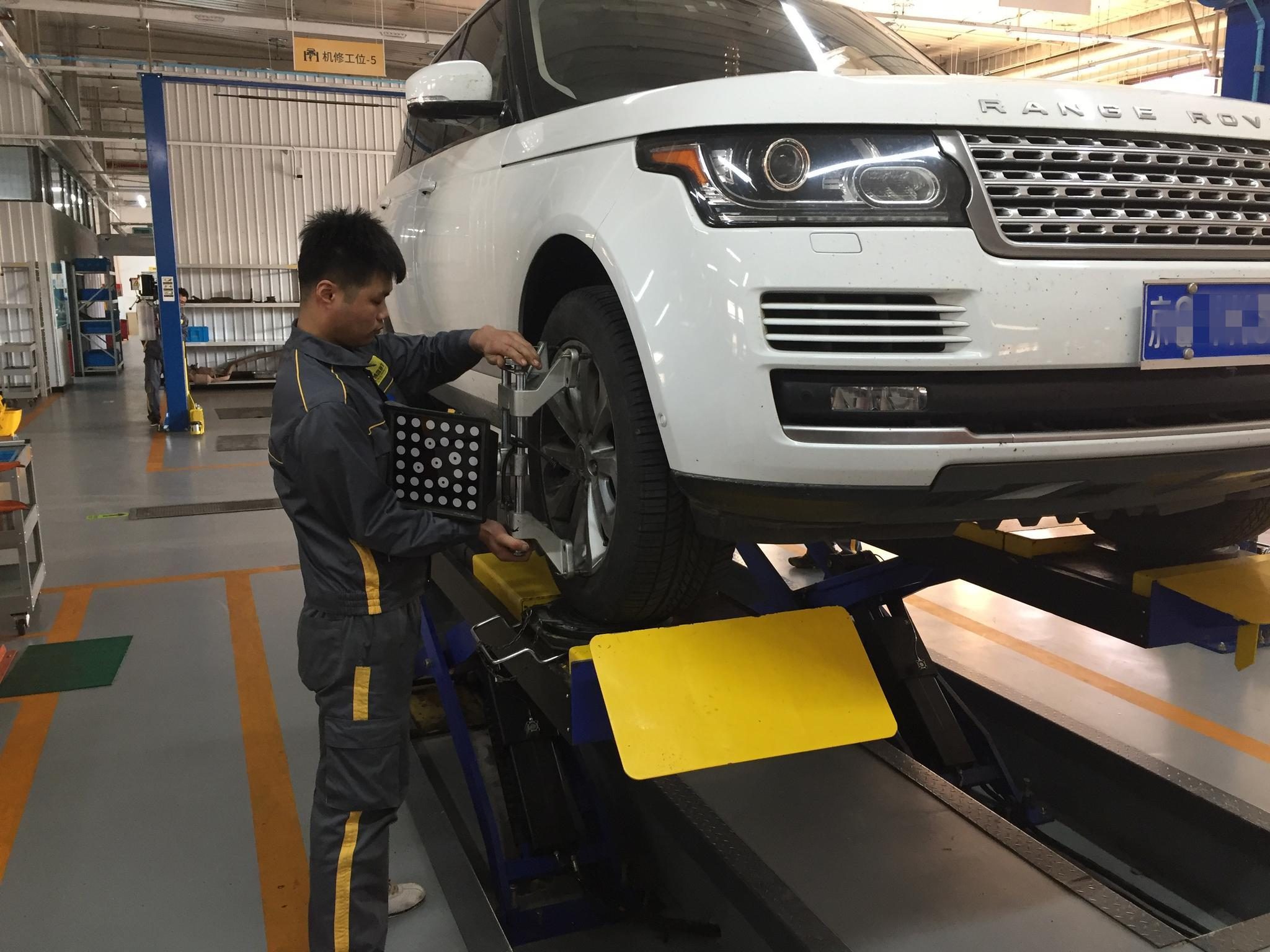

有些车主听到四轮定位会觉得四轮定位就是给四个轮子固定位置。其实四轮定位是指汽车车轮、减震、转向拉杆等底盘物件的安装之间一定的相对位置。四轮定位是以车辆的四轮参数为依据,通过调整来保证车辆良好的形式性能并具备一定的可靠性。
什么情况下需要做四轮定位?
四轮定位是一种维修手段,通常情况下如果没有感觉车子有什么问题,是不用做四轮定位的。所以四轮定位不需要像做保养一样定期做,而应该视情况而定。
一般更换过转向横拉杆等与调整四轮定位参与有关的底盘部件;前后轮胎出现异常的磨损;直线行驶时车辆向左或者向右跑偏;驾驶过程中方向盘发飘、发抖、过重等问题最好做一个四轮定位检查。
四轮定位不达标
四轮定位不达标容易增加车辆的运动阻力,造成多耗油;轮胎不正常磨损;方向盘定位不准确,回位不到位,容易产生跑偏现象;容易发生颤动,引起不适的共振,缩短金属疲劳周期;严重者会对前悬挂及转向系统造成变形;
看到这里,你明白四轮定位和动平衡的区别了吗?通常我们建议,如果感到轮胎偏磨,吃胎,异常磨损等情况,而轮胎本身没任何质量问题,及时送去调整检查,专业的事情交给专业的人来做,更加放心安全可靠。
