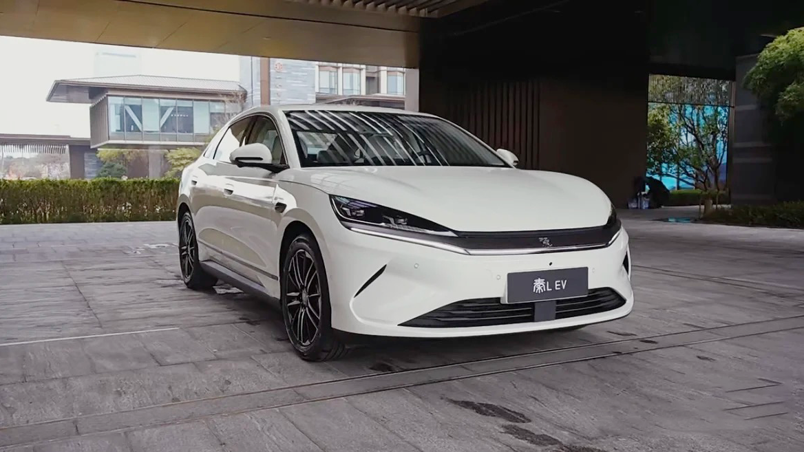

再过一周,秦L EV很有可能会是比亚迪最便宜的纯电后驱车。和秦L DM-i比起来,秦L EV不止是换了更接近新款汉的外观设计,轴距拉长了30mm,新增了冰箱,用上了怀挡,前悬改为同款海豹06GT的双球头麦弗逊,后悬架则放弃了插混版的四连杆,改用调教冗余更高的五连杆结构,最重要的是,出自e平台3.0 Evo,还意味着新车在充电速度和空间上也会有一些变化。

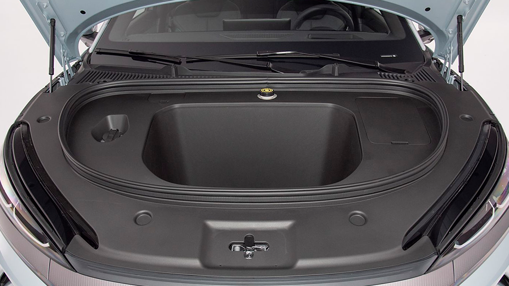

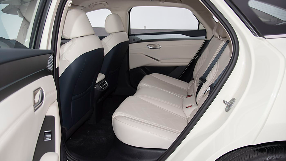

在秦L DM-i和秦L EV之间,账面参数上的明显变化,是车身长度和宽度分别缩短了110mm、20mm,如果说20mm的车宽变化对参内空间的影响微乎其微,但少了接近一拳左右的长度,是否会对后排腿部产生影响呢?其实并非如此,首先,秦L DM-i前桥需要考虑发动机和电机单元,即便是横置布局在前桥靠前的位置,也依然能遵循短L113的理念,对前排乘员舱挖出更多的空间布局性,而秦L EV在单电机后置的情况下,前桥没有了较大体积的布局压力,这也是其能够在热泵空调以外,还能再安排一个前备箱的根本原因。

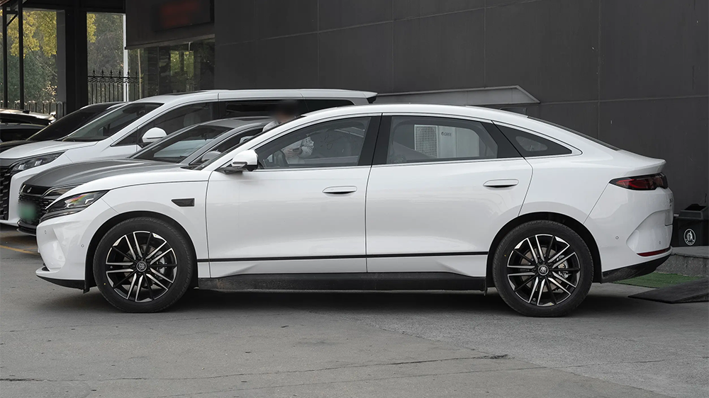

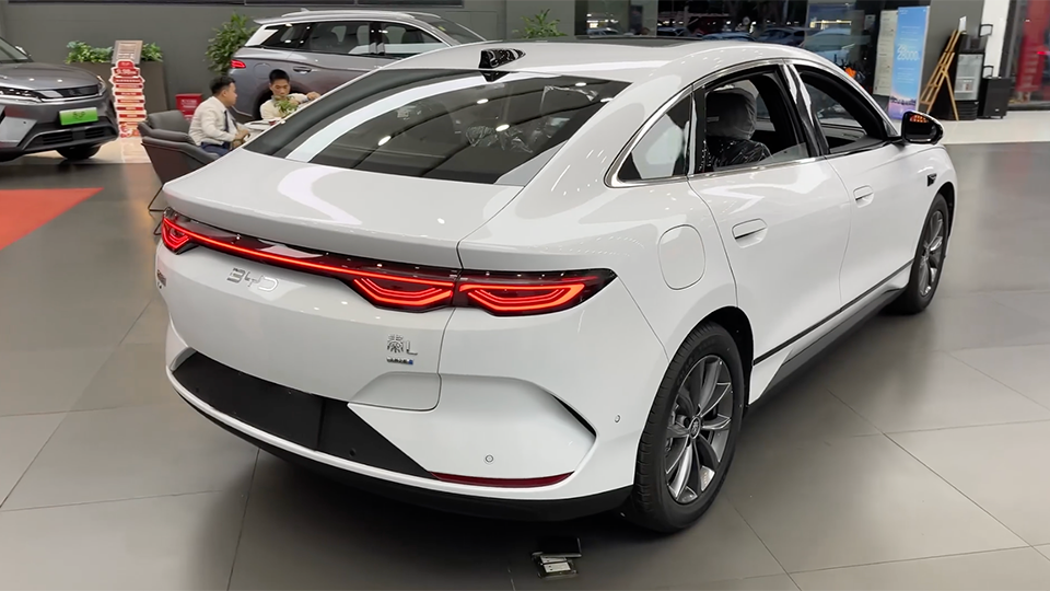

要按照短L113的思路,车长缩短后,理论上前悬也会被同步压缩,所以为了保留或者是扩大舱内纵向空间,最有效的办法,就是把后悬也进行等比缩短,短前后悬,就意味着这属于典型的四轮四角设计,对应的,也就是轴距的单方面加长,当然这里也有一个佐证,从两款车的侧面来看,秦L EV在这部分显然是肉眼可见的被缩短了,轴长比被提升后,理论上前后排的纵向可用空间,几乎是和秦L DM-i相当接近的。
在车身侧面有一个细节值得注意,秦L DM-i的车门把手位于肩线的下方,而新车则做了贴合处理,难不成,秦L EV的坐姿被抬高了?毕竟,纯电车的底盘要携带比插混版容量更大的电池包,为了提高底盘侧面的抗击力,横纵梁至少要在数量和质量上做文章,如此一来要么抬高底盘的离地间隙,要么直接牺牲头部空间,这个思路确实没错,但以目前的技术来说,解决起来并不难。

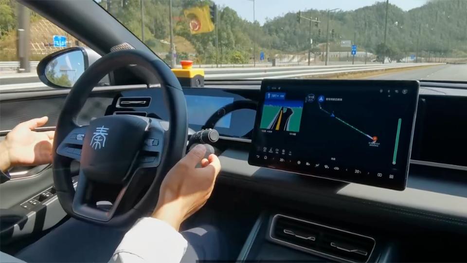

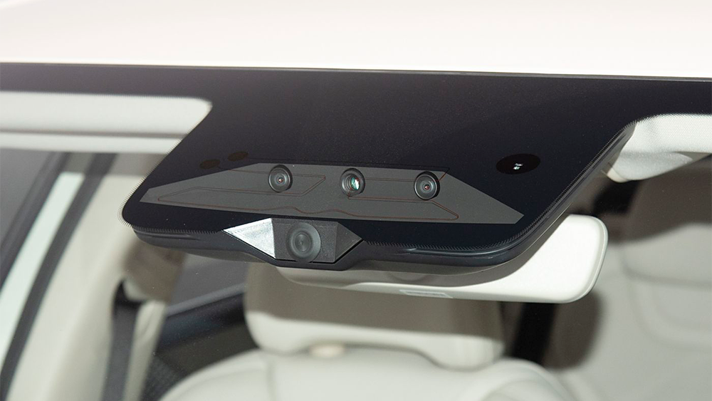

另外,从前置三目摄像头和没有激光雷达的感知硬件来看,新车在智驾系统上配备的是天神之眼C,目前仅支持高快领航和自动泊车,车端低算力打通城市记忆领航的难点还在于训练量不够,不过可以利用其智驾版的市场基盘,通过传感器收集真实运行数据,达到量级规模后触发模型训练迭代,将实测数据和人类操作做深度算法匹配,模拟变道超车掉头的规控逻辑,最后完成整个数据闭环,所以在年底之前打通这个功能,基本没有太大问题,不过,这套系统对细节处理和整体的效果,还需要结合后期实测后再来讨论。

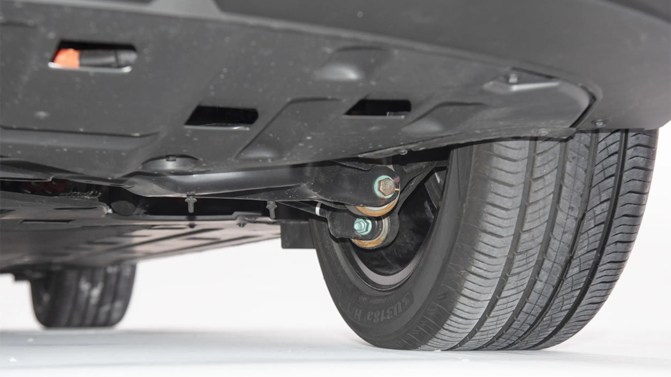

先来说前悬架,还是海豹06GT熟悉的思路,双球头麦弗逊,本质上就是通过把原本一根连杆与羊角相连的结构,变成两根连杆和两个转向节,以此来获得转向轮在不同运动状态下的不同主销,给麦弗逊配虚拟主销,正是宝马早期M Power系列和保时捷911提升操控的秘籍,可能有人会说双叉臂操控上限会更好,但这也要结合使用场景和成本这两个因素来考虑,之所以宝马M系和911没用双叉臂,大部分原因还是因为都为大马力后驱车型,前桥没有大质量的荷载要求,所以除了在支撑性上有区别之外,虚拟主销麦弗逊就是用来提高轮胎和地面有效接触面积的,对后驱纯电而言,只要调教得当,基本是可以代替双叉臂的。

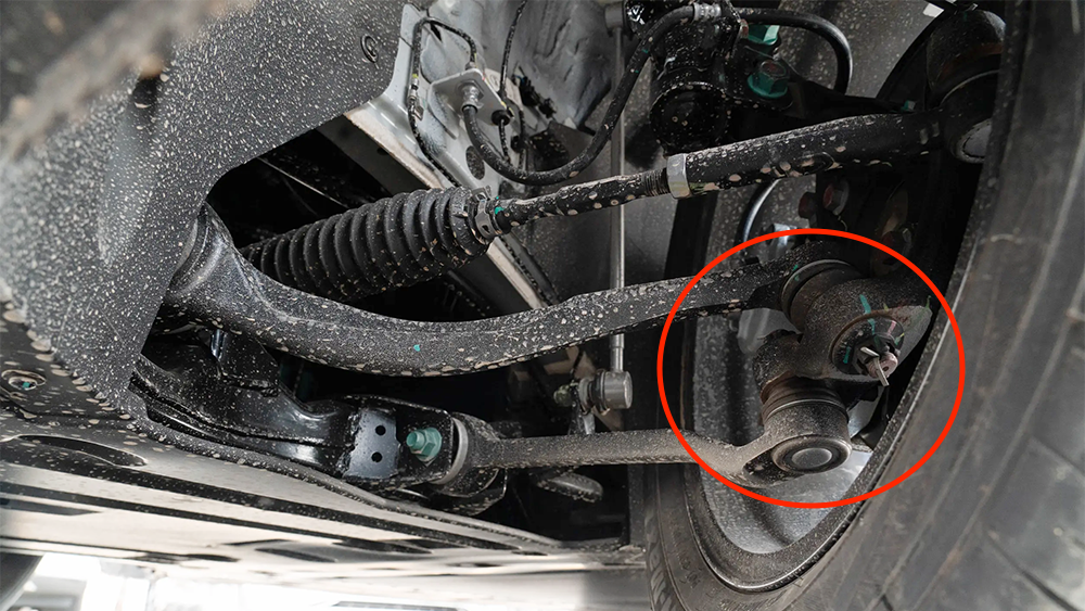

那有了这套前悬挂,秦L EV会比秦L DM-i更擅长操控吗?这还要结合后悬来聊,在目前主流的纯电后驱轿车中,秦L DM-i和吉利银河E8都使用的是E型四连杆结构,而决定这套结构舒适性上限的,除了衬套、材质和调教以外,就是唯一的纵向控制臂,按照其结构来讲,理论上这根连杆越长,削弱悬架纵向弹跳的力度就越明显,但难点就在于,由于两侧的控制臂和车身并非水平相连,在一定的角度加持下,纵臂的长度又会对空间造成侵占,这对追求底盘空间灵活性的纯电车而言并不友好,所以升级五连杆结构,不仅能排除这个问题,也能拔高调教上限,当然了,从秦L EV控制臂和羊角都没有采用铝合金的表现来看,可以说操控并不是这款车追求的,其真正想利用的,就是通过前后悬挂的特性,来放大舒适性。

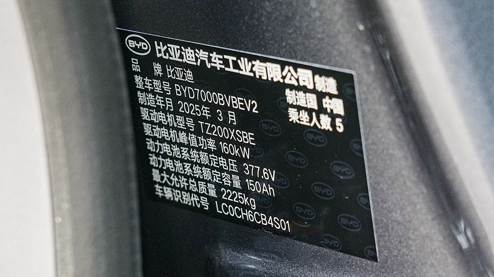

由于目前比亚迪还没有透露任何关于二代刀片的新信息,所以新车申报的46.08kWh和56.64kWh电池,还不能确定其具体能实现多少充电倍率,不过可以肯定的是,这两组电池容量都要比定位更低、整备质量更轻的秦PLUS EV要小,而在CLTC工况下的纯电续航,反而还多了50km和35km,这意味着,秦L EV的能耗必然不会太高,排除小功率电机耗电低的因素,更多的还会是整个电驱和能量管理策略上的改变。值得一提的是,在最新曝光的新车铭牌上,清楚标明了动力电池系统额定电压在377.6V,所以在同等功率的充电条件下,新车的充电速度会比秦PLUS EV更快。
