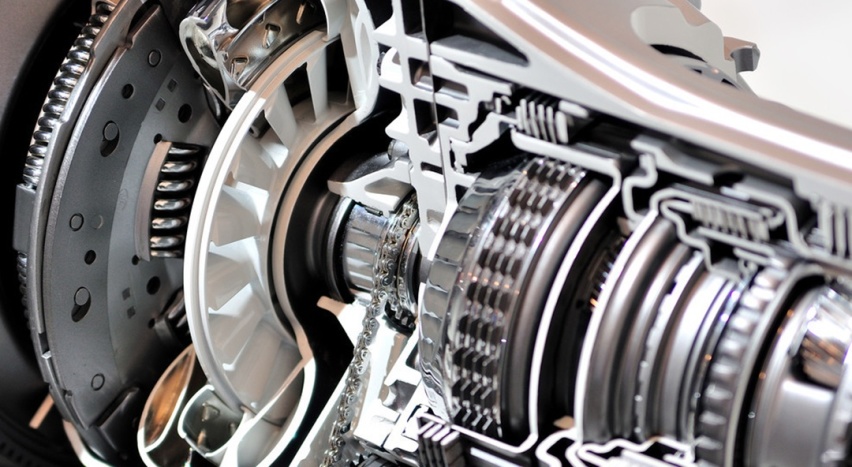

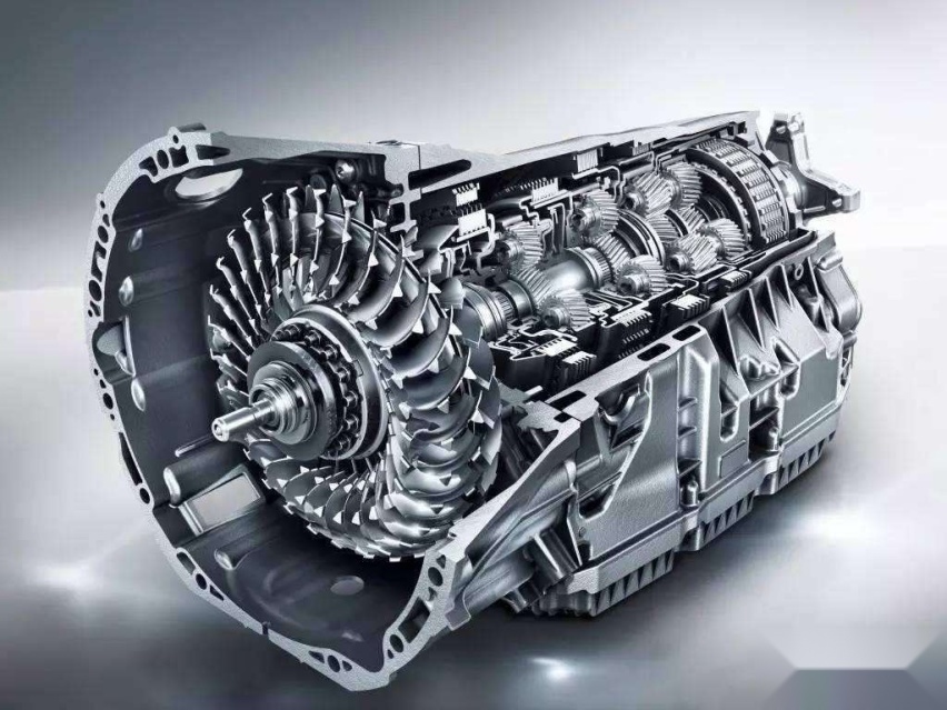

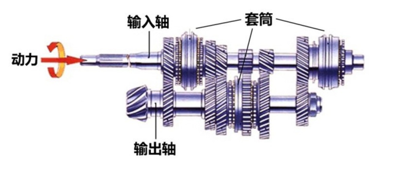

要回答这个问题,首先要捋清楚变速箱的作用是什么?汽车的动力不是直接输出就是可以用,从发动机出来要经过一系列的传动才能驱动车轮,让汽车前进,而变速箱在其中的作用是改变发动机的转速和扭矩,让汽车能够以合适的速度前行。除此之外,变速箱可以让汽车实现空挡、倒车等功能。
变速箱的功能如此重要,那么作为一个大企业自然也是需要投入大量的资金去研发,并根据自己车型的定位和需求,匹配不同种类的变速箱,其中包括手动变速箱(MT)、自动变速箱(AT)、双离合变速箱(DCT)和无级变速箱(CVT)这几大类。

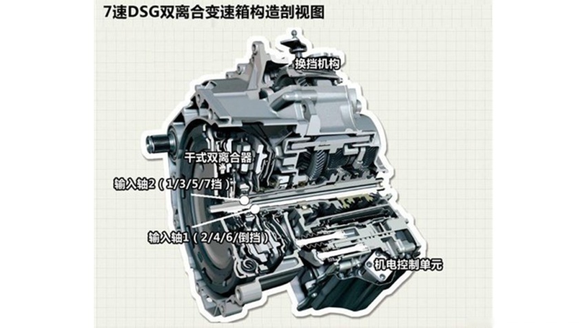

此时双离合技术由于相对简单、优势明显、并且专利费低等优势被大众看上。20世纪90年代末期大众公司和博格华纳联手合作研发双离合变速器技术,并成功在2003年推出了6档DSG双离合变速器,这也是第一家将双离合变速器应用在量产轿车上的车企,并且取名为DSG。
大众DSG变速箱主要的优点主要有两个方面,一是换挡速度极快,这是双离合变速箱天生的优势,是其它变速箱所难以比拟的。而是传动效率高,动力的损耗比其它变速箱要低得多。得益于这些优势,DSG的变速箱在带来加速顺畅的同时也有效降低油耗。

但是DSG变速箱在初期也遭受过很多质疑与匹配,由于技术并非炉火纯青,低速的顿挫和过热中断动力也是非常麻烦的事情,加上居高不下的故障率,双离合变速箱性能不稳定而且更容易损坏,所以大众DSG变速箱在发展过程中其实也是一直磕磕碰碰。

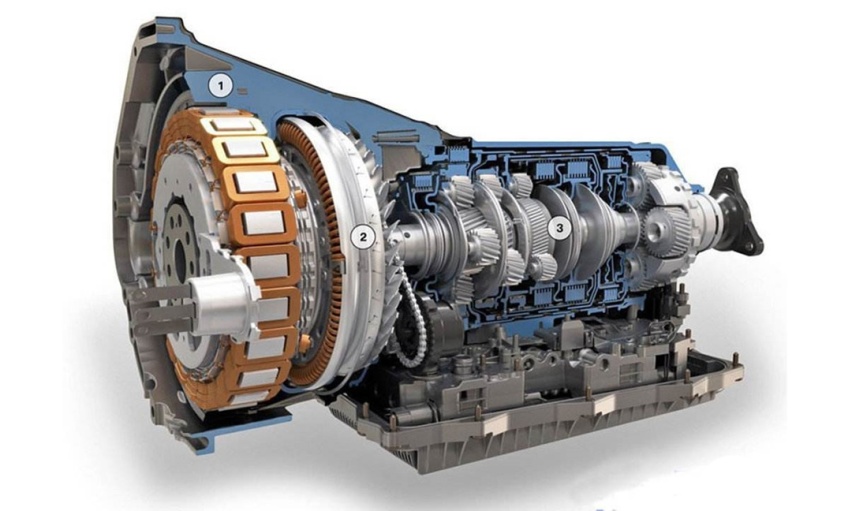

在多挡位变速箱里,9AT反而受到了更多的重视,而其中又以采埃孚(ZF)9HP、通用Hydra-Matic 9T50、奔驰9G-Tronic这三家比较有代表性。其中奔驰的是唯一的纵置9AT,其余两款是横置9AT。
采埃孚的9AT最早搭载在2014款的Jeep自由光,也是全球第一款量产的9速自动变速箱。该车上市后,在海外市场就频发问题,一开始也是被诟病,只是后来由于技术的升级和经验的积累后才有所改善。
奔驰的9AT最早也是在2014年使用,作为一个纵置平台的变速箱搭载在欧版的奔驰E 350 Bluetec柴油车型,该9AT变速箱是基于自家7G-Tronic的一次技术升级,在NEDC工况下取得了百公里5.3L的柴油油耗,只是在齿轮结构采用了完全不一样的方式。
通用的9AT则是在通用主导下,与福特联合研发的产品,通过对此前6AT的大升级,在保证尺寸没有太大变化的前提下对内部结构进行了优化,使得其能够放置在狭小的发动机舱且不至于占据太多的位置。

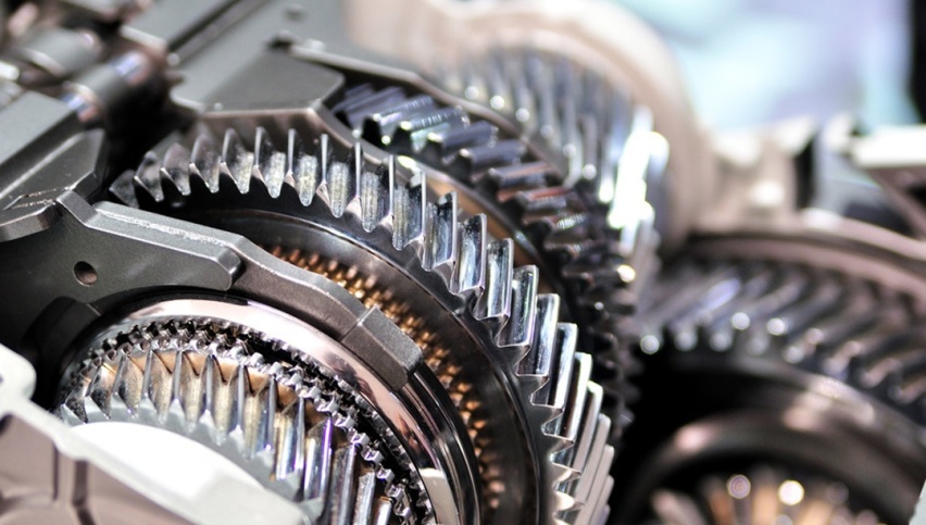

首先要说明的时候,对于变速箱而言,挡位并不是越多越好。多挡位的变速箱某种意义上噱头更足,如果调校不好反而因为换挡逻辑的复杂性导致在驾驶感受上变得混乱,零部件的增多也使得较高的故障率不可避免,在生产成本方面也是抓襟见肘,甚至影响到售价、乘坐空间和整车重量。
多挡位变速箱更重要的意义是细化了变速箱齿比,从而带来换挡速度的提升和增加行驶的平顺性,并且在不同的速度区间容易匹配到合适的发动机转速,从而提高发动机的燃油经济性,这才是使用多挡位变速箱的出发点。
其实从目前的汽车市场来看,7个挡位的变速箱就基本能够满足日常驾驶的需求,并且在成本、性能等方面可以兼顾得到,所以挡位多并不代表有着明显的优势,只是在平顺性上会更出彩一点。
