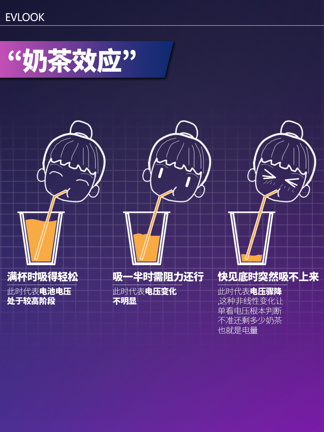

磷酸铁锂与“奶茶”效应

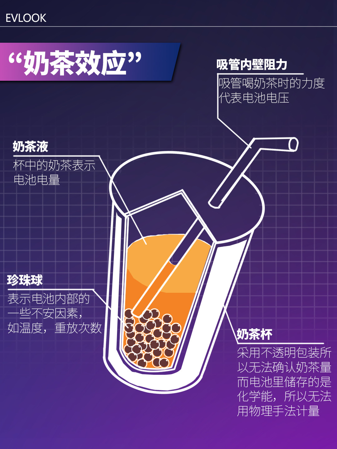

简单来说,磷酸铁锂电池就像一个不透明的奶茶杯,你没法直接看到里面还剩多少奶茶。原因在于,电池里储存的是化学能,和汽油油箱能看到液面高度不同,电池内部的化学反应会随着温度、使用次数等因素不停变化,因此无法像用量尺量奶茶那样直接得知剩余电量。
而电压就好比奶茶吸管的内壁阻力。
当奶茶满杯时,吸起来十分轻松,这相当于电池电压处于高位;喝到一半时,吸管的阻力感受差不多,此时电压变化不明显;而当奶茶快见底时,就会突然吸不上来,这便是电压骤降的现象。这种非线变化性,让仅靠观察电压,根本无法准确判断还剩多少奶茶,也就是电量了。

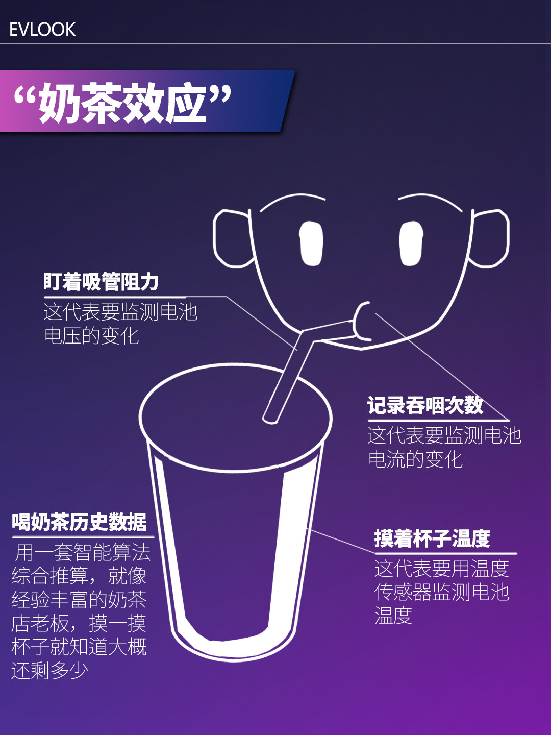

而喝热奶茶时,电池处于高温状态,珍珠变软,实际容量也会改变。所以工程师的做法是:同时监测吸管阻力(即电压)、记录吞咽次数(通过电流积分实现)、感知杯子温度(借助温度传感器),并参考喝奶茶的历史数据,运用一套智能算法进行综合推算。这就好比经验丰富的奶茶店老板,仅需摸一摸杯子,便能大致知晓杯中还剩多少奶茶。

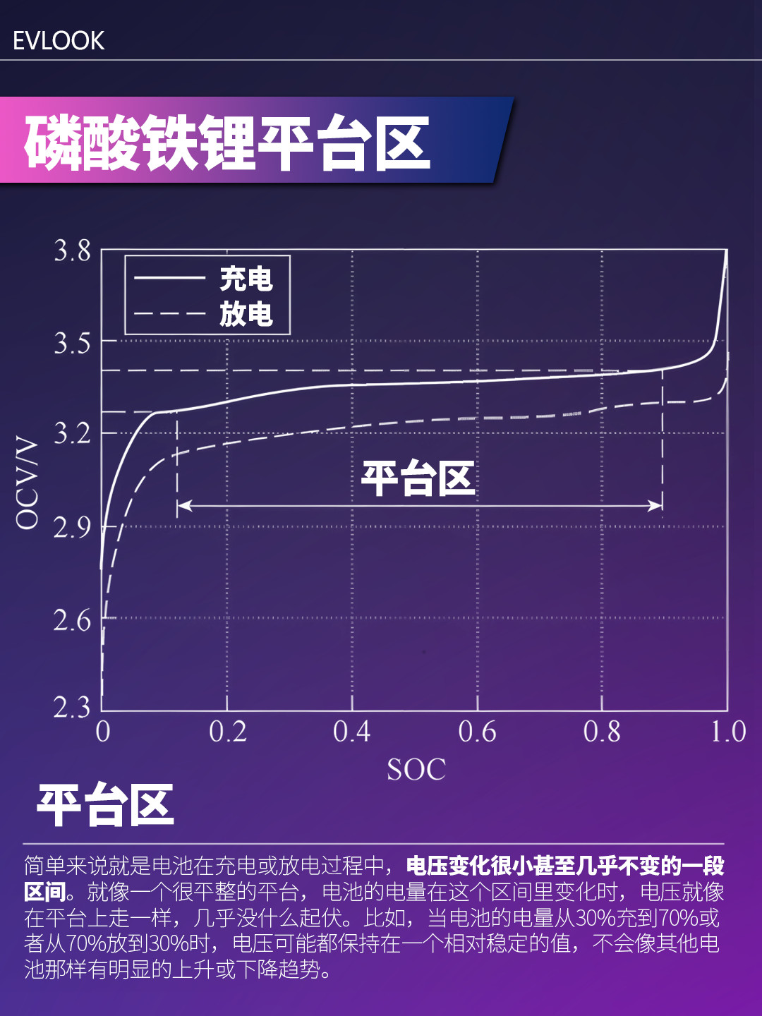

追根溯源,磷酸铁锂电池有个独特的 “小秘密”,那就是它的开路电压 - 荷电状态曲线(OCV-SOC)。
所谓开路电压就是电池在不工作的时候(没电流流过),电池两极之间的电压。就好比一个装满水的水池,开路电压就是水池里水位的高低。
而荷电状态(SOC)就是电池的剩余电量,相当于水池里还剩多少水。这个开路电压和荷电状态的关系,就像是水位和水量之间的关系。通常来说,水位高,水量就多;水位低,水量就少。
但是,在磷酸铁锂电池的放电过程中,开路电压 - 荷电状态的曲线在荷电状态 SOC 的 24% 到 98% 这个大区间里,其走势相当的平整,简直就像一条笔直的 “小路”,平坦无比,而这则被称为 “平台区”。
在平台区里,荷电状态 SOC 变化了 10%,电压可能只微微挪动几毫伏,这就像在电量的 “迷雾森林” 中,让人难以分辨电量的真实位置。比如,某型号电池,当荷电状态 SOC 是 30% 和 60% 时,开路电压 OCV 都是 3.3V,这就像两个不同的电量 “站点”,却有着相同的 “电压标签”,让人傻傻分不清。
电池管理系统 BMS 就像一个在迷雾中摸索的 “电量侦探”,它努力估算荷电状态 SOC,但难免会有误差。当误差太大时,BMS 就会 “出手纠正”,于是,用户就看到电量显示像被按了 “跳跃键”,出现了。

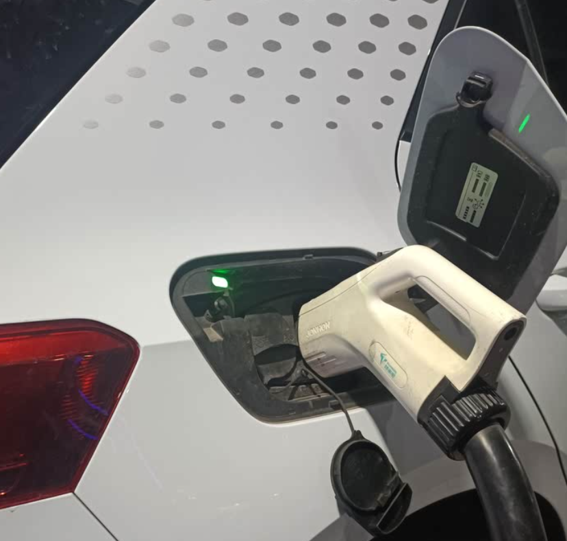

方法其实并不复杂,定期将电池充满电,使电量达到 100% 荷电状态(SOC)就行。可别小瞧这看似简单的操作,背后藏着三大奥秘。
充满电能够提供一个极为可靠的参照标准。可以把荷电状态估算想象成在茫茫大海中航海,满电状态就如同那座稳定且明亮的灯塔,为电量估算指引方向,让估算更为精准。
充满电有助于摆脱平台区的困扰。在电池电量处于 24% - 98% 的平台区时,荷电状态估算容易出现偏差,而且误差会不断累积,就像滚雪球一样越滚越大。而当电量超过 98%,进入高 SOC 区域,开路电压(OCV)会有明显变化,电池管理系统(BMS)就能依据这一变化对荷电状态(SOC)进行精准校准,进而降低后续出现“跳电”的可能性。
充满电相当于给电池做了一次全面“体检”。在充电至满电的过程中,会产生大量关于电压、电流、温度等方面的数据,电池管理系统(BMS)可以根据这些数据更新电池模型参数,如内阻、容量等,让荷电状态估算更符合电池实际情况,确保估算算法能跟上电池状态的变化。
值得一提的是,行业内对于定期充满电这一做法有着广泛的认同。很多车型对于磷酸铁锂电池都有类似建议,即每周让电池满充一次,以此来优化荷电状态估算。要是用户长期不让电池满充,电池管理系统(BMS)就无法有效校准,误差不断累积,可能会导致跳电量增大。
那么,作为用户,该如何应对电量显示的“跳电”情况呢?
首先,要理解表显电量背后的设计意图。当电池实际电量较低,例如车载自动诊断系统(OBD)显示剩余 15% 时,表显电量通常会比实际电量低一些,可能显示为 12%。这是出于安全考虑设置的低电量保守策略,增加了“安全冗余”,目的是提醒用户提前充电,避免因电量估算误差导致车辆电量不足。表显电量与电池实际电量之间的差值就是“应急电量”,虽然它不能让车辆继续行驶,但在紧急情况下,能保证车锁、车灯、鸣笛、空调等必要设备正常运行,确保车主安全。
其次,要为磷酸铁锂电池制定专属的充电方式。每月设定一个“电池校准日”,使用慢充桩将电池充满至 100%,并保持连接至少 2 小时,夜间充电是个不错的选择,既不影响日常用车,又能完成校准。
这里需要注意的是,校准的关键在于静置而非单纯充电。正确的操作是充电至 100% 后,继续连接 10 分钟,然后拔枪,让车辆静置 2 个小时以上,这样才算完成校准。
同时,要避免一些常见的错误操作,比如预约充电完成后,电池管理系统(BMS)会因电池未静置而放弃校准;充满电后马上用手机开空调,会导致静置中断,校准失败;使用第三方充电桩满充时,部分充电桩可能会提前断电,达不到校准所需电压。
最后,在技术与服务方面也有保障。如果用户发现车辆出现“跳电”现象,可以先按照用户手册的要求每月进行满充并静置自查。要是还有疑问,可以联系品牌授权经销商,他们可以使用专业设备检测电池状态,比如检查电池衰减情况等,从而确定车辆的具体状况,为用户提供更完善的解决方案。
