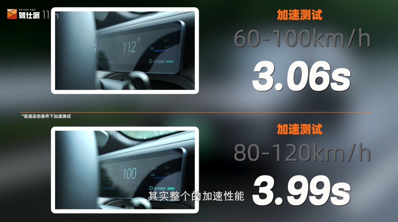

我们简单了的测试了舒适模式下60-100km/h提速和80-120km/h提速,加速成绩分别是3.06s和3.99s,如果是运动模式应该还会更快一些,对于高速超车完全够用。

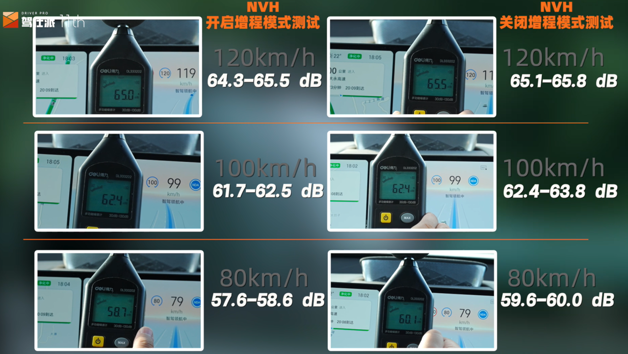

这套动力总成给我的感受是NVH表现确实不错,我们测试了智能电混模式下的高速场景NVH:在高速80kph的分贝值是58dB、高速100kph的分贝值62dB,高速120kph的分贝值是65dB。我们还测试了下超级增程模式的NVH,在80km/h工况下的噪音值确实会再低1-2分贝,效果还挺明显,不过高速段就相差不大,主要是风噪了。

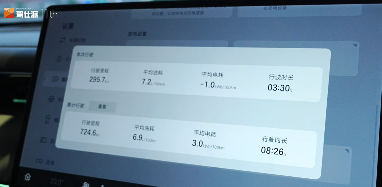

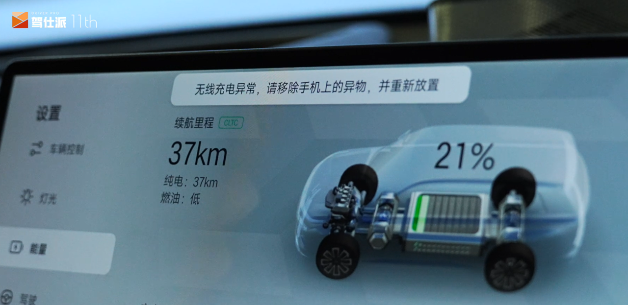

第一段行程,传祺向往S7在满油满电的情况下,从成都出发往昆明开,我们测试了全程的能耗和CLTC续航达成率。需要强调的是,由于需要翻山,而且是纯高速,再加上测试当天下雨,可能会对油耗有一些影响。
最终结果是:当我们跑了724.6公里时,油表亮灯,同时还剩21%的电量、表显CLTC纯电续航37公里。按照官方给出的Ultra四驱激光雷达版1020公里CLTC续航来计算,CLTC续航达成率在75%以上。此时的表显能耗是6.9L/百公里,平均电耗3.0度电/百公里。

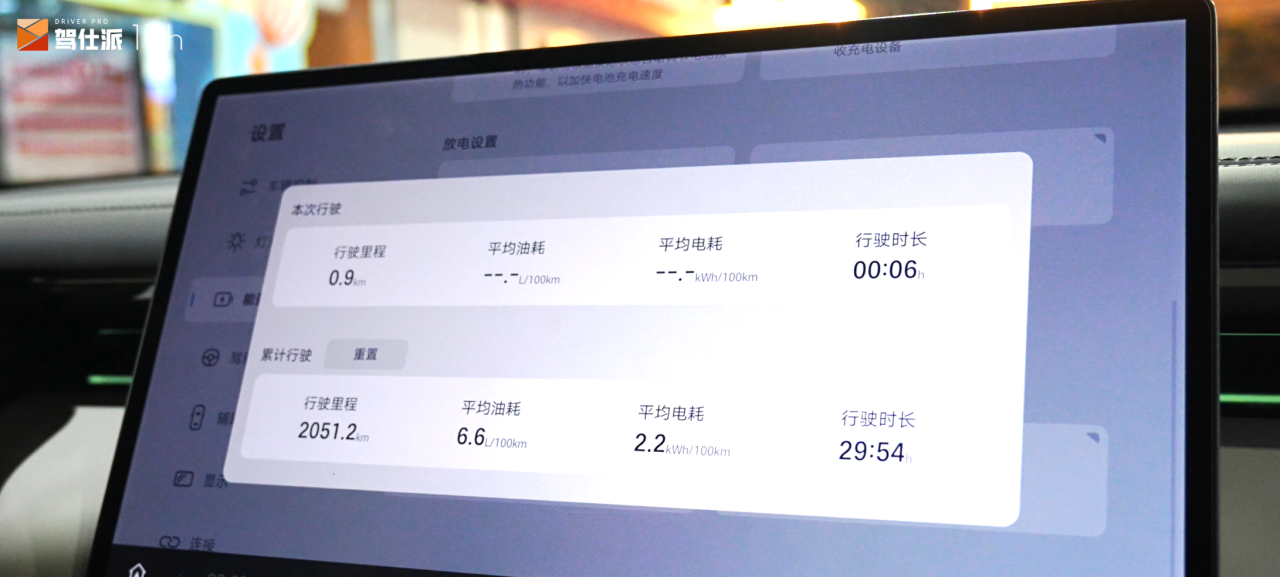

最后我们在大理测算了全程2051.2公里的能耗表现,表显6.6L、2.2度电,而实际加油量145.88L、用电量预估47.8度电,测算下来平均7.11L/百公里、2.33度电/百公里,基本和表显一致。而算上从大理自驾回成都会有很长的下坡路段,全程3021.2公里,表显平均油耗6.5L、平均电耗1.2度电。

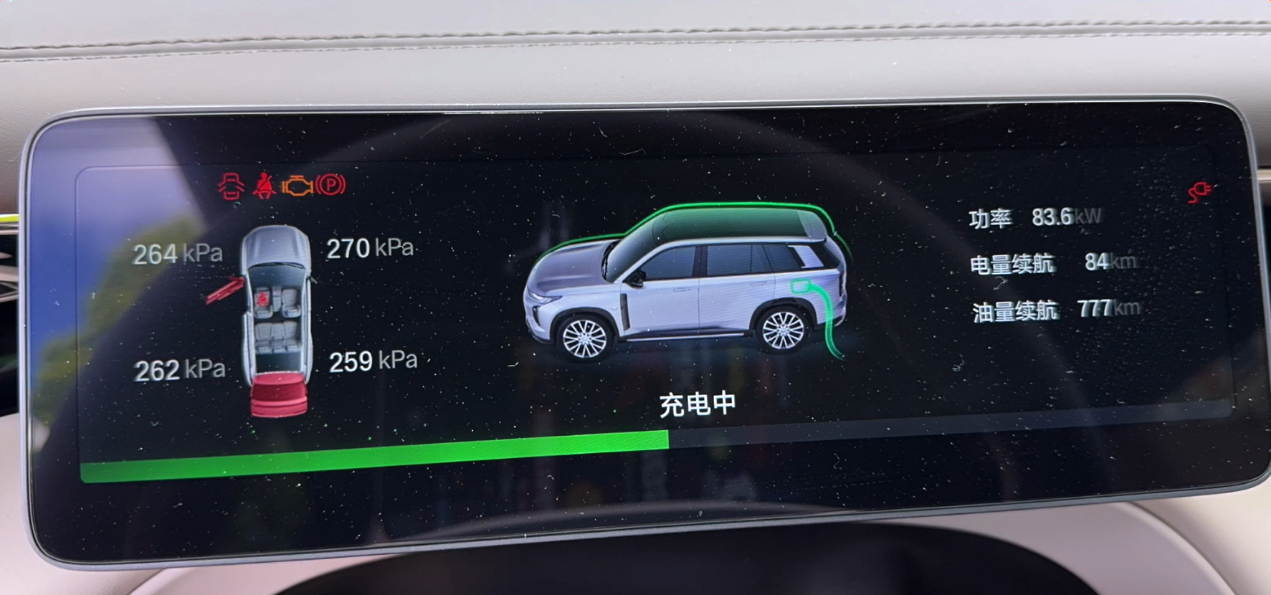

在补能方面,传祺向往S7的充电效率非常高,从9%开始充电,最高功率可以达到98千瓦以上,30%-80%区间我们实测只需要16分钟,再往后充电功率就会下降到30kW以下,涓流充电时间就比较长。但是在长途出行的时候,到服务停下来吃点东西,也能够迅速补能到80%,对油耗和体验也更友好。

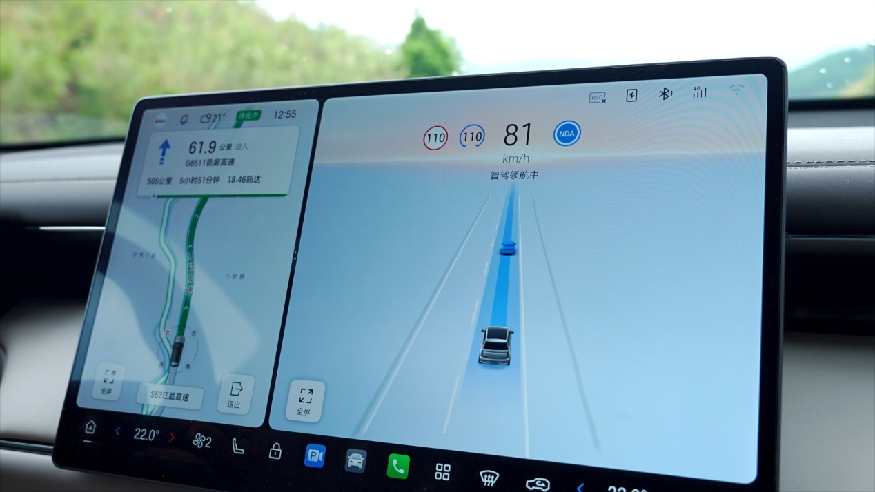

这次超过3000公里的自驾行程、每天驾驶超过5个小时,传祺向往S7的智驾辅助系统真的是起到了至关重要的作用,大幅度减轻了驾驶疲劳,而SR界面也一定程度上解决了暴雨天气时道路不可见的情况。

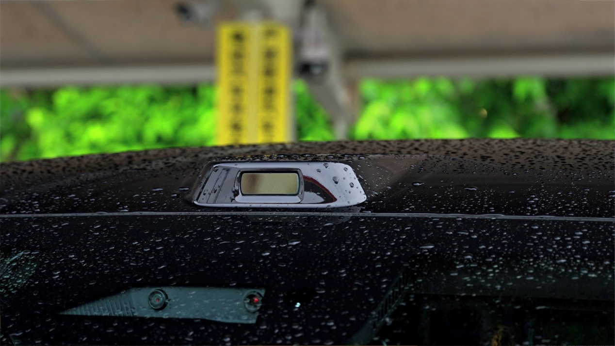

在硬件上,传祺向往S7有一颗英伟达Orin X芯片,还有一颗激光雷达,再加上其余26个传感器,这样的算力和硬件跑高速领航辅助驾驶真的太容易了。软件上,传祺向往S7采用的是广汽联合Momenta打造的一段式端到端大模型,广汽传祺这边主要进行了联调,所以整个辅助驾驶的效率和体验感有了更好的优化。
1、可以看到SR界面绘制很细致,对周围车辆、障碍物的识别这些也更清晰,可以带给人安心感。尤其是这次山区又遇到倾盆大雨——雨刷最大档都看不清前面的情况——这时候辅助驾驶系统是无法开启的,但是SR界面可以让你看到周围有没有车辆,可以一定程度帮驾驶者避免危险,而且前风挡也有会显示SR界面。
2、因为广汽也参与了智驾辅助系统的联合研发,所以车辆的跟车、减速平顺性更好,变道效率也很好,无论是超车变道还是打灯变道都很流畅。系统会提供三挡不同的变道效率选择,包括敏捷、标准等不同模式,这样可以控制变道超车的次数。
3、在晴朗天气下的车道居中感非常好,但会稍微远离车道线,避免和周围车辆挨得过近。而在弯道里面,向往S7会比较靠近护栏一侧,尽管车辆自己有距离感,但是对驾驶者来说会觉得有剐蹭的风险。另外就是车辆有一项“车道紧急保持”功能,这个功能就是在车辆旁边有其他车经过、同时本车打了转向灯又或者过于靠近车道线时,车内会响起提示音、并且锁紧方向盘的转向,避免驾驶者转动方向盘发生碰撞。这项功能最有用的地方就是在高速过弯会发生压线的时候,避免车辆和后方超越的车辆发生事故。
4、传祺向往S7采用了电容方向盘,所以只需要轻握方向盘就可以保持智驾辅助系统启用,不需要转动方向盘。如果转动了就会降级到车道保持,因此驾驶者需要控制好手上的力度,不要在转弯的时候拉动方向盘,避免辅助驾驶降级。但好在即便是降级后也会自动恢复NZD状态。
不过我们还是必须强调,智能辅助驾驶系统只是辅助,一定要手握方向盘、目视前方,时刻准备接管。尤其是下雨、夜间还有恶劣天气,最好自己驾驶。
