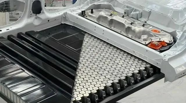

同时,大圆柱电池也在eVTOL、人形机器人等应用场景和领域掀起新的竞争,BBU(Battery Backup Unit,电池备份单元)也让18650/21700(也用全极耳技术)焕发新的生机,让人不禁感叹,圆柱电池卷土重来了?

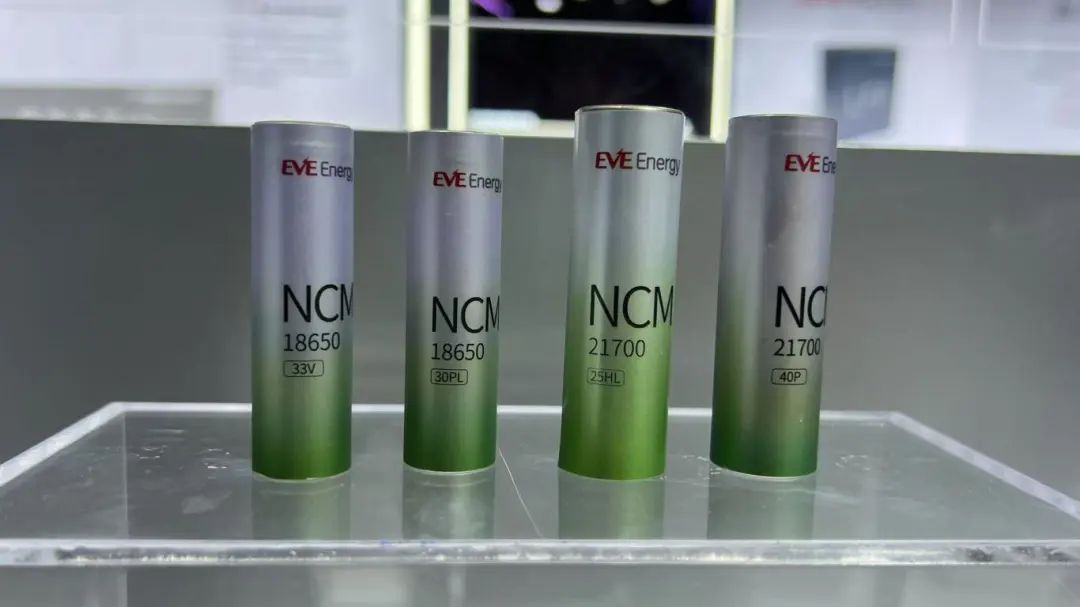

虽然说跟18650、21700看似相同,46系圆柱电池工艺上却有很大的差距,而且定向泄压就要跟系统形成协同,这就涉及到量产效率。目前亿纬锂能现在的量产效率做到300PPM,当然,这里面也有设备供应商比如逸飞激光的技术突破。

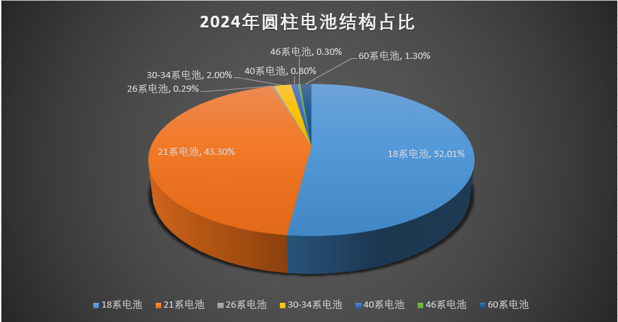

根据起点研究院的数据,2024年,国内动力电池的装机量为531.5GWh,同比增长47.82%。其中,圆柱电池的总装机量仅为11.15GWh。虽然连续3年递增,但也仅仅2+%的份额。而且,2024年数据中,32及以上尺寸大圆柱电池装机量约4GWh,主要还是18650/21700为主的,18系为52%,21系为43.37%。
46系圆柱电池2024年的装机量,也就占到0.3%,还没到小趋势的1%。今年应该会很快。

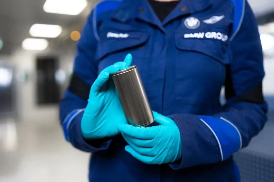

今年最先“亮剑”的,是宝马大圆柱电池。在性能参数上,根据宝马公开的资料,相较第五代电池,宝马第六代电池的能量密度提升20%,能达到350Wh/kg,比特斯拉的4680高差不多50Wh/kg。
此外,电池续航里程增加30%,充电速度提升30%。而且,宝马第六代电驱整体能效提升20%,成本更是降低40~50%。单就参数来看,宝马的大圆柱电池不比特斯拉差,关键是良率高太多了。
