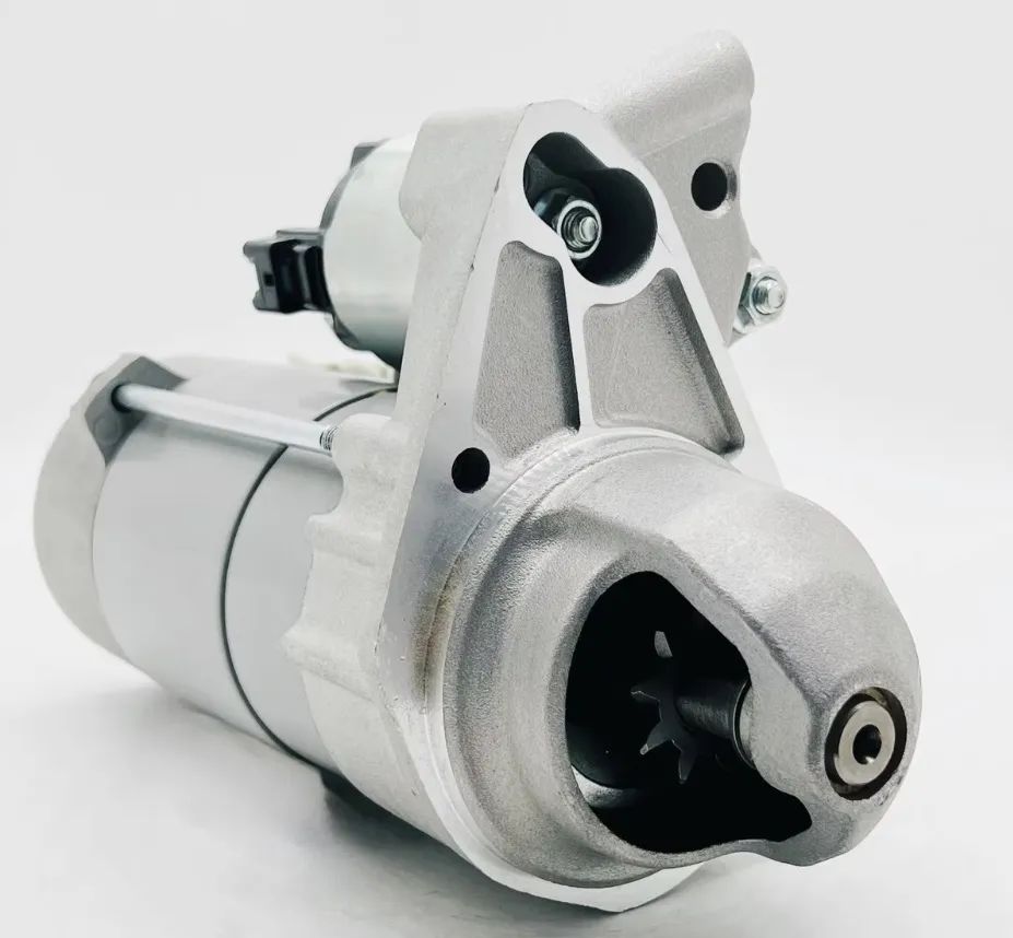

比如燃油车的启动电机,主机厂大可以试着改用以前的那种励磁启动电机或铁氧体永磁电机。不过代价也明摆着——更低的效率,体积和重量增加至少三成,以及更复杂的结构带来的可靠性方面的降低。
图|雷克萨斯品牌适配的28100-38040启动电机,换用铁氧体磁体电动机或者励磁异步电机的话,大致需要体积和重量各增加30%,同时可靠性也降低
