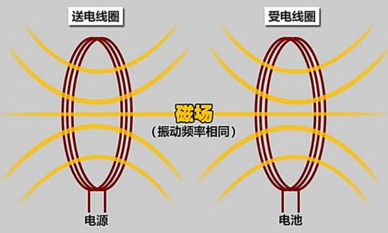

无线充电技术早已经普及,大部分智能手机都支持无线充电;汽车的无线充电和手机的无线充电原理相同,简而言之,充电端通过电流产生电磁场,车辆的受电端通过电磁场转化出电流,原理就是这样。
陈清泉称:电动汽车可以用无线充电边走边充,无限续航能实现了?
但是在转换过程中存在较大的损耗,也会产生热能。

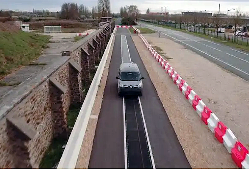

然而不论是架空接触网还是无线充电道路,打造这样的道路都需要极高的成本。
以无线充电道路为参考,瑞典打造过的无线充电公路成本达到781.25万美元/一公里。折算为人民币则为每公里大约5620万元,高速公路的代价会更高;其标准已经几乎达到普通公路造价的两倍!那么不论是在原有公路上进行翻建,还是单独扩建一条无线充电公路,其代价可能都是很多城市无法承担的。

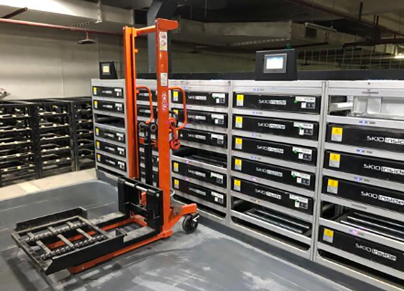

目前看来只有换电模式是可行的,其建造成本虽然比建造充电站高,但相较于修建专用道路则是九牛一毛。
