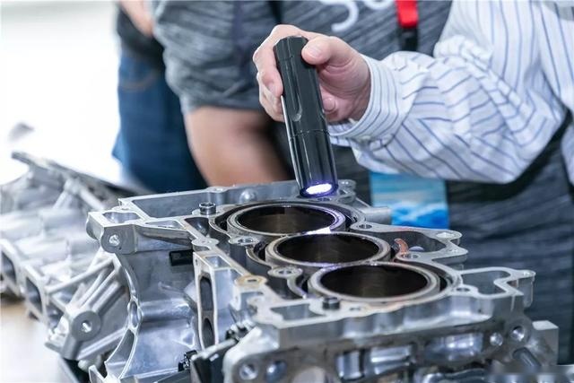

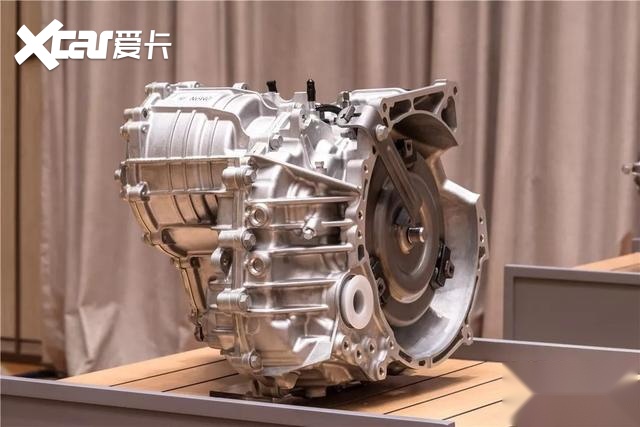

前段时间受邀参观了通用小排量动力总成测试样机的拆解,也可以顺便和大家分析一下动力总成的研发与测试。

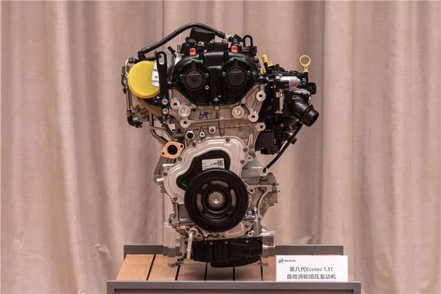

首先这是一套经过24万公里耐久测试的动力总成,24万公里对于我们现在用车的情况而言可能已经用到换车了,而这套1.3T加CVT的动力总成看似还没有进入大修的周期。
这与通用对动力总成严格的验证标准与流程有关,正向的设计与制造是基础,而只有经过充分的试验才能保证可靠性,确定产品能满足设计要求。
虽然每个品牌的试验流程与标准都不尽相同,但大体的项目都差不多。
首先要验证发动机的基本结构的耐久性能否达标,常见的方法就是让发动机持续不断的运转,并且不断的全力加减速,循环工作一定的时间,看看发动机扛不扛得住,一般这种测试的工作强度与测试时间都远超我们实际用车的工况。
通用这款发动机的试验工况为稳定转速与全油门加减速,每循环1小时并80%的时间处于全油门全负荷状态,模拟试验整车超过24万公里全油门寿命。

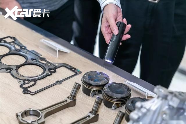

其次就是对温度的耐受性,发动机冷热冲击的试验,方法也是非常粗暴就从极冷到极热不断反复,模拟发动机从熄火到升温再到停车的过程,看看发动机受不受得了。
这主要是针对缸体、缸盖以及排气等部件的考验,除了金属零件外橡胶件更是重灾区,很多漏机油烧机油都是因为橡胶件受高温影响老化失效。
通用的试验工况为冷却液温度在23⁰C-115⁰C之间交替,基本也是覆盖并且超出了日常用车的范围。
另外还有就是全负荷与部分负荷的低速试验,主要是为了模仿我们日常用车的工况,市区长时间低速行驶,满载或者自己开车的工况,低转速高负荷和低转速部分负荷对发动机累积产生的影响,主要考核的部件是进气模块。

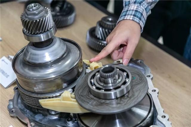

变速箱验证的流程也是类似,不断的加减挡,不断的进行急加速急减速,用超出正常用车的极限工况来测试,保证在日常用车中不会出现问题。
不过通用还有一个自家的标准就是“零部件的试验强度高于整机试验强度”、“整机试验强度高于整车试验强度”,目的就是进一步的保证整车的可靠性。
上述的这些验证项目基本都是台架测试,也就是把发动机和变速箱单独拎出来放在机器上做测试,在台架测试之后还会装车进行整车的测试,也就是扎扎实实的开着试装车跑遍大江南北,在各种极限的条件下试车验证。
行业内都有个大概的验证标准,例如100万公里或者1000小时这种单位标准,通用对动力总成的验证标准其实已经高于主流的标准。

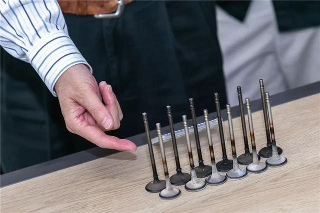

而我印象最深的是最后与通用工程师的交流,主题的金属零件没有问题不奇怪,24万公里连橡胶件都没有更换真的是很优秀了,工程师表示这就是他们的设计要求,甚至连火花塞都没有更换过…
可见更高的设计要求配上充分验证测试,才是踏踏实实为消费者提供更好的用车体验。
