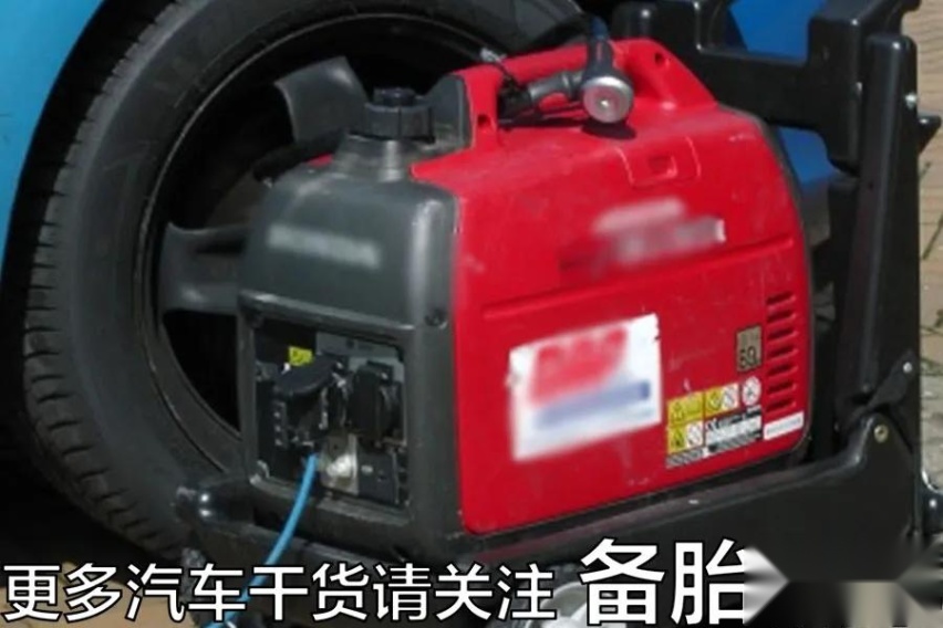

1L汽油用专用的发电机,大概可以发3度电,用车子的发电机大概只能发0.23度电。
如果只算充进电瓶去的电,只有0.1度左右了,发电成本几乎是民用电的100倍。
1L汽油的热值相当于9度电
国家有标准的,GB 17930-2016《车用汽油》规定:汽油在20℃环境下,每毫升应该在0.72到0.775克之间。
取中间值0.75算,1L汽油差不多0.75kg,汽油的热值差不多是44000KJ/kg。
用0.7kg算一下,1L汽油总热值是33000KJ,1度电的热值是3600KJ,所以1L汽油的热值相当于是9.1度电。
能发多少电,取决于发电机组效率
汽油不能百分百转化成电能
用汽油发电,是不可能100%全部变成电了。
就好像你吃下去的东西,又不可能全部变成身上的肉,总有一些东西去到了一些“不可描述”的地方。
汽油发电,简化一些环节来说的话,主要就是把化学能转化成了机械能,然后机械能再转化成电能。
在这个过程当中,大量的能量都是被消耗掉的。
能发多少电取决发电机组效率
我们平时说的汽油发电机其实是发动机和发电机组成的机器。
汽油是先在发动机里面燃烧,产生了动能,就驱动了曲轴,然后曲轴再带动电机里面的转子进行发电。
所以说,1L油能发多少电,主要是看发动机和发电机的转化效率。
发动机效率能够达到40%
发动机转化效率,其实是指发动机的热效率。
现在一些发动机的热效率,能达到40%左右了。
比如说:丰田的Dynamic Force发动机,热效率是41%了;马自达Skyactiv-X,热效率43%;国产的长安蓝鲸NE发动机也是有40%的。
发电机效率可以达到90%
发电机的种类就比较多了:无刷交流发电机、永磁交流发电机、带泵交流发电机,发电效率都不太一样的。
我们参考电动汽车增程器所用的发电机来算,因为增程器的发电机本来就是用来给电动车充电的,相对就比较有参考性一点了。
湖南大学有论文:《电动汽车增程器燃油效率优化控制》、《电动汽车增程器能量管理策略研究》、《增程式电动汽车功率流优化策略》,3篇。
里面是有讲到:发电机效率等高线图,看一看,可以发现,这类发电机的效率一般都在90%左右。
理想情况下可以发3度电左右
最后用发动机效率40%,再乘以发电机的效率90%,再乘以9.1度电,算出来,1L汽油能发3.276度电。
实际上发电可能会更低
但实际上1L汽油的发电量会更少,因为发电机和发动机各自效率最高的转速和扭矩区间不一样的。
比如说:发动机效率最高的转速区间,2000、2500、3000,但是发电机有可能要在5000转以上。
就导致刚才那说的那两玩意儿,没有办法在最佳的效率区间,同时出现在这里,一起工作。
就算是通过齿轮组,让它们尽可能保持在各自最经济的转速区间,但是扭矩有可能没办法统一,而且齿轮组本身也消耗掉1%的能量。
这个就有点像是羽毛球混合双打,虽然各自都是冠军,但是一起打,不一定拿得了第3名。
因为打法不同,套路不一样的,就有可能导致配合上出现问题,而且也需要时间磨合。
刚才湖南大学的期刊论文,3篇,是吧?继续参考。
增程器效率等高线图里面发现:发电机和发动机一起工作,最高效率一般只有30%。
所以说,实际上1L汽油,差不多只能发2.73度电。
1升汽油最多给电瓶充0.117度电
如果1L汽油放在普通燃油车上算,能够发的电就更少了。刚才那个还是给电动车充电的,专门干这个事情的。
虽然说,听起来不一样,都是发动机先转,然后带动发电机,然后发出了一点电来用,但是汽车发电机功率小很多,一般就是200W左右。
增程器的前面讲的,一般是在100000W左右,你看,听起来都相差很多,是吧?
可以发0.23度电
因为平常汽车发动机做的功,主要是用来克服轮胎阻力,就是让车子往前面开的,只有很少一部分用来给发电机发电的。
所以说,我们还是按照怠速的时候来算,比较稳妥一点,因为这个时候发动机也没什么其它负荷,主要的工作就是带动发电机发电,油耗也比较少。
所以说发电效率不算低了,甚至可以说是挺高了。
国家标准先看一下:QC/T 729-2005《汽车用交流发电机技术条件》上面讲:车子怠速可以提供14V 40A左右的电流。
也就是说:怠速1小时,可以发0.56度电。
之前,我用1.5L雪佛兰科鲁兹实测过的,怠速了1个小时,油耗2.4L。
所以说,1L油大概可以怠速个25分钟。
算下来,普通燃油车怠速的情况下,1L汽油可以发0.23度电。
电瓶可以充0.117度电
不过,这个0.23度电还不能完全充到电瓶里面去。
陕西科技大学有论文《蓄电池储能效率的测试与分析》上面有个说法:蓄电池充电的时候,可接受的电流是有限制的,有些电还是会被浪费掉。
我之前视频有1篇《原地怠速10分钟,电瓶能充多少电》,上面给大家已经算过了。
如果不算启动时候的电瓶消耗,怠速10分钟,电瓶可以充3.6AH的电量。
那么,1L汽油可以怠速25分钟,算算,就是充9AH的电。
汽车电瓶电压一般是12V到14V之间,按中间13V来算,13V乘以9AH等于117WH,也就是0.117度电。
所以说,算下来,普通燃油车在怠速的时候,1L油只能发0.117度。
按照现在92号汽油,6块3毛钱,毛算算,发1度电多少钱?53块钱!都快抵上大家半个月电费了。
所以说,现在民用电价才5毛钱,对不对?成本相差了100倍。
