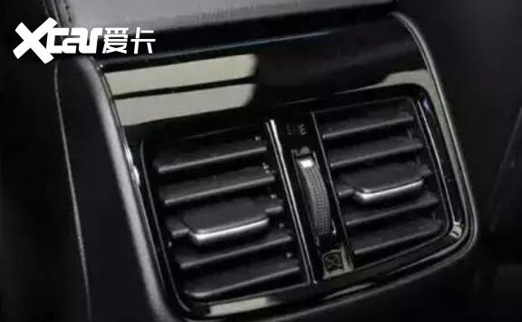

汽车空调作为买车时必备配置,作用更是毋庸置疑的。在买车时,如果后排没有出风口的话,那就会觉得档次瞬间降低一个级别。
但要是有后排出风口,就会有一种“配置较高”的既视感。而之所以会对后排出风口这么在意,主要还是怕后排乘客在乘坐时感到热。
但是对于后排出风口相信很多车友都会有相同的疑问,那就是有时后排出风口风量较小且不出冷风,那这是什么原因导致的呢?
现在很多家用紧凑车型的后排出风口所出来的冷风,基本上都是从前排中控的风道引流出来的。
紧凑型和小型车虽然后排出风口是增加了,但是始终只有一个空调蒸发器,并不像豪车那种,有额外的空调蒸发器。
只有一个空调蒸发器,就算车内设置很多个出风口,空调系统的制冷效率都不会进行改变。结果就会显得比较鸡肋。
如果后排出风口风量实在太小的话,那就很有可能是蒸发箱壳体在连接风管的地方存在漏风的情况。
因为这些冷气本来就是要引流到后排出风口,结果却从风管中的漏风处给泄露,结果就导致了后排出风口风量太小的原因。
或者也有可能是气管本身密封性变差,因为后排空调出风口是有附加气管连接到鼓风机的,如果气管密封性变差的话,那就存在漏风的可能,后排出风量也就减少了。
车内的空调滤芯同样也是一个问题,由于空调滤芯是处于鼓风机进气口的位置。
所以从汽车空调内吹出的冷风或者是热风,都需要经过空调滤芯。 如果空调滤芯积累过多脏污、树叶,虫尸等等。
车主也没有及时更换空调滤芯的话,把这些杂物就会造成从空调滤芯通过的气体流量变小了,从而导致后排空调出风口的风量也会减少。
虽然一些车型增加后排出风口,但却没有提升空调最大的制冷能力,出风口的数量越多,单个出口的制冷效果就越差。
所以说,后排的制冷效果并不完全取决于有否有后排出风口,而是汽车空调的整体制冷效果。
