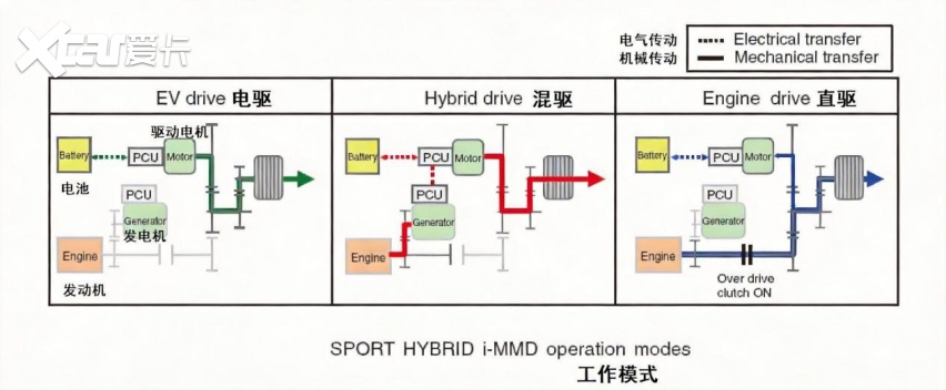

本田i-MMD则是发动机和发电机、驱动电机串并联的架构,通过发动机和电机之间简单的离合器开闭,实现纯电、纯燃油、油电并行三种驱动模式。同样是起步+低速电机主导,高速+超车电机发动机共同出力,以搭载第四代i-MMD的思域为例,2.0L发动机热效率41%,驱动电机有135kW,WLTC综合工况油耗可以做到4.39L/100km。

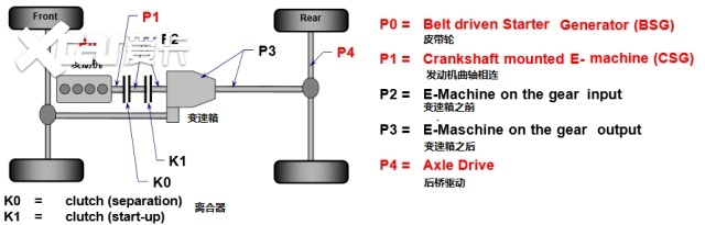

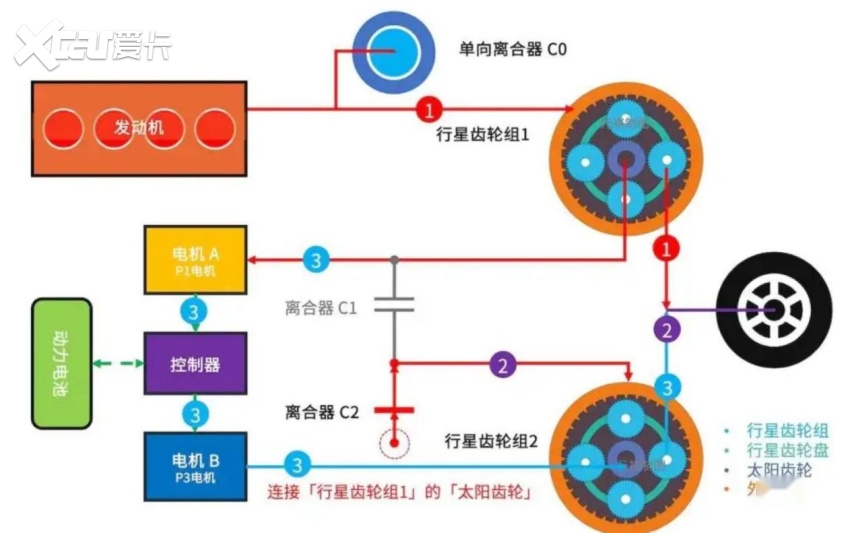

三家车企不约而同都选择使用P1+P3的串并联构型,也就是和本田i-MMD相同的做法,这个构型的好处是电主油辅的思路,最大程度发挥出中国新能源技术的优势。

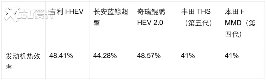

在关键的发动机部件上,像吉利 i-HEV智擎混动发动机最高热效率做到了48.41%,长安蓝鲸超擎发动机最高热效率44.28%,奇瑞 HEV 2.0第五代1.5T发动机做到了48.57%,日系HEV发动机方面仅仅为41%。

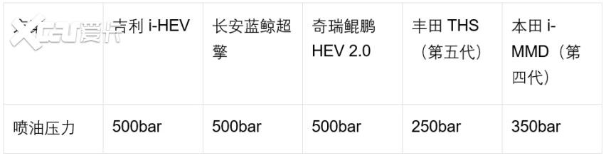

像更细节的喷油压力,吉利、长安、奇瑞均采用了全球首发的500bar超高压直喷系统,将燃油雾化至微米级,燃烧更充分。相比之下,丰田仅使用250bar,雾化效果和燃烧效率差距明显。像吉利i-HEV的“驭风火龙卷2.0”燃烧系统配合超高压,甚至能将燃油颗粒直径再缩减1.6微米,更小的燃油颗粒意味着更充分融合和更充分的燃烧。

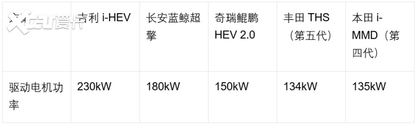

接着是动力,无论是丰田第二代THS,还是本田i-MMD,在电机方面都没有给到一个很强的功率,前者134kW后者135kW,反观中国车企,吉利i-HEV方面,驱动电机最大功率来到230kW;长安蓝鲸超擎,驱动电机功率给到了180kW,奇瑞鲲鹏HEV 2.0也有150kW的电机功率,最低也有200匹的动力,提高了极限动力天花板。

其次是短时补能,前面提到HEV车型功率电池需要高放电倍率,但本身HEV车型电池容量不大,如果补能慢,即使电池匮电放电倍率不减,对于电感的体验也会降低。为了解决这个问题,吉利i-HEV设计了110kW的P1电机,长安蓝鲸超擎也有100kW的功率,而且搭配一块2度的电池,奇瑞鲲鹏HEV 2.0虽然未公布P1电机功率,但却准备了一块5度电的功率电池,能量储备更可观。

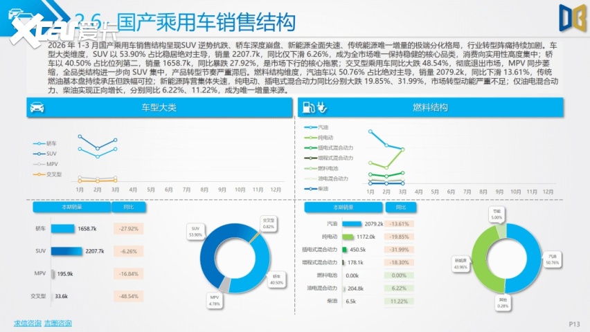

市场规模也用事实说明这一点。2026年一季度,中国汽车市场整体承压、同比下滑16.9%,HEV车型却成为唯一实现增长的品类,销量同比增长2.7%。据行业预测,2026年中国HEV销量有望达到180万至200万辆,市场渗透率从5.4%提升至8%以上,正式迈入主流市场区间。
