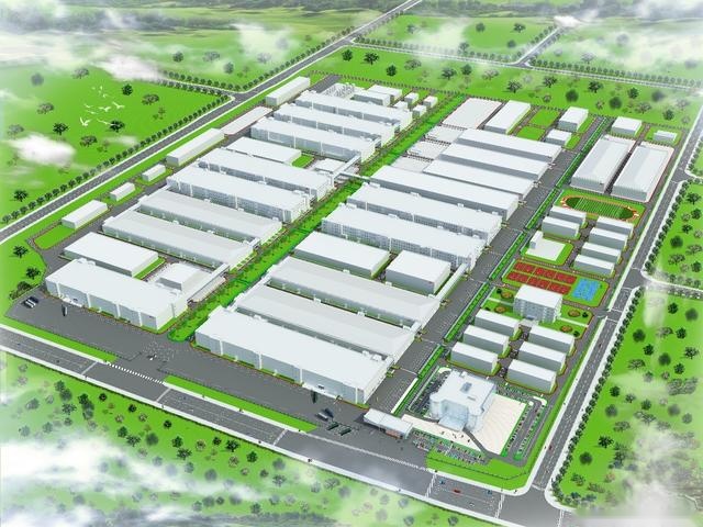

作为目前刀片电池唯一的生产基地,弗迪电池重庆工厂总投资100亿元,2019年2月开工,2020年3月刀片电池成功量产,其中只用了短短的一年时间。按照规划,该工厂共将建设8条动力电池生产线,购置相关设备958台套,采用领先的全自动化锂电生产工艺,生产动力电池电芯、模组等核心产品并发展相关配套产业,建成后将形成年产动力电池20GWh能力(2020年的计划产能为10GWh)。

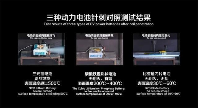

所谓刀片电池,指的是将长96厘米、宽9厘米、高1.35厘米的单体电池,通过阵列的方式排布在一起,就像“刀片”一样插入到电池包里面,在成组时跳过模组和梁,减少了冗余零部件后,形成类似蜂窝铝板的结构等等——刀片电池通过一系列的结构创新,实现了电池的超级强度的同时,电池包的安全性能大幅提升,体积利用率也提升了50%以上。
除了安全性意外,刀片电池33分钟可将电量从10%充到80%、支持汉EV的3.9秒百公里加速、循环充放电3000次以上可行驶120万公里,以及超出业内想象的低温性能等数据表现,也奠定了其全方位“碾压”三元锂电池的优势所在。

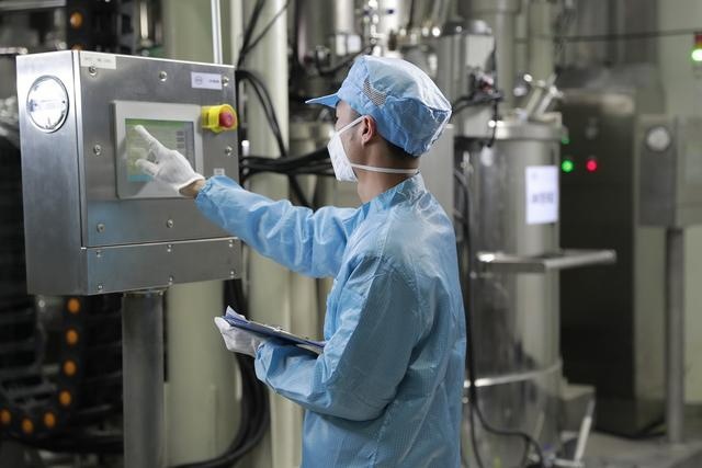

正因为技术门槛高,刀片电池在生产环境上的要求十分苛刻,为了最大程度降低电池的短路率,弗迪电池重庆工厂提出了一个粉尘分级管控的概念,在一些关键工序上,能够做到一立方米空间内,5微米(头发丝1/20粗细)的颗粒不超过29个,这达到了与液晶屏生产车间相同的标准。
大概有朋友不清楚液晶屏车间的标准吧?以国内液晶屏自主品牌“头部”厂家——京东方(BOE)为例,其生产车间全部采用机械自动化,整个环境恒温恒湿,所有人员进入车间都必须穿戴防尘鞋帽和防尘服,并接受防尘程序(可以想象一下电影里的防化流程),其防尘标准已经达到了手术室的标准。

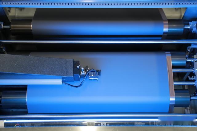

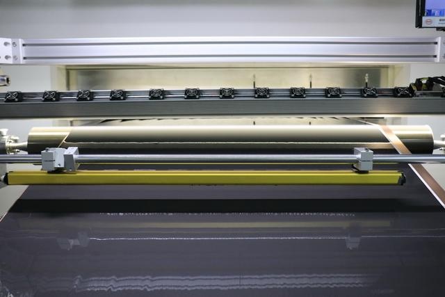

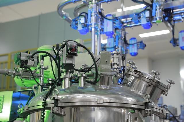

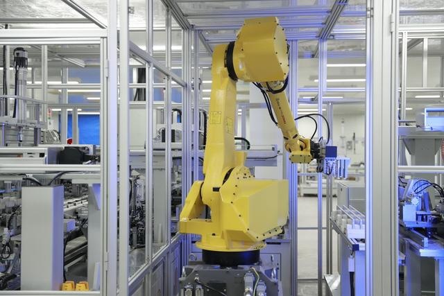

在确保了合适的生产环境之后,弗迪电池重庆工厂通过全自动化生产,一站式全流程设计了配料、涂布、辊压、分切、叠片、装配、注液、封口、化成、分容等一系列生产环节(即八大工艺),大大提升了产品的一致性和生产效率。

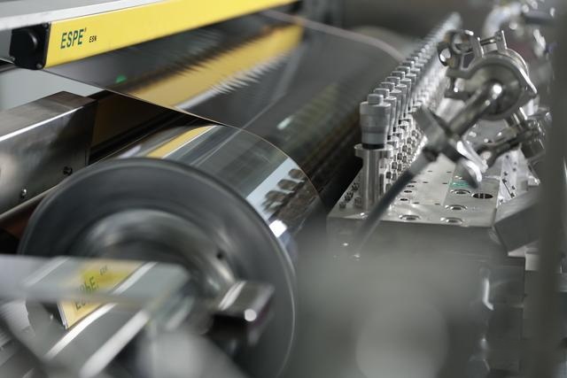

例如,在叠片工艺中,该工厂能够将近1米长的极片,能够实现公差控制在±0.3mm以内、单片叠片效率在0.3s/pcs的精度和速度,这在国际上也属于首创;配料系统的精度在0.2%以内;双面同时涂布,涂布最大宽度达1300mm、单位面积涂敷重量偏差小于1%;1200mm超大幅宽的辊压速度可达120m/min,厚度控制2μm以内,确保宽尺寸极片厚度的一致性。
另有分析指出,刀片电池为了实现超薄扁长形的电芯结构,在制造工艺上需要进行很大的颠覆,这也是弗迪电池工厂采用了许多自主设计的设备的原因。而随着搭载三层共挤隔膜技术的磷酸铁锂电池的汉EV等车型不断上市,也意味着新能源汽车厂商开始转向市场化导向,这对磷酸锂电池、新型干法涂膜等新技术的降本增效助益良多,有望推动新能源汽车产业的可持续发展。
